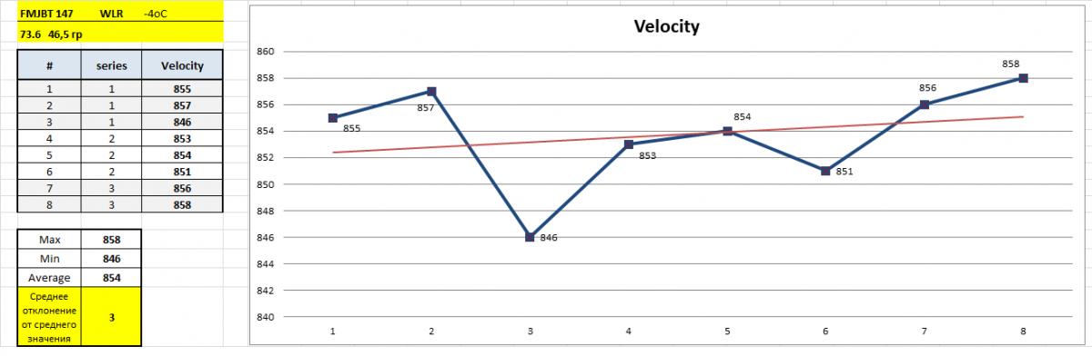

    Продолжил эксперименты: FMJBT 147 gr + LOVEX D073.6 + WLR
    Имел место большой перерыв в стрельбе.
    Но недавно удалось таки немного пострелять и даже померять скорость лабрадаром.
    Сделал следующее:
    1. Увеличил навеску = 46,5 гр (было 46 гр)
    2. Уменшил COL = 2.775" (был 2.783")
    Вот, шо получилось:
    Думаю на этом остановиться с 73.6.
    Дальше буду экспериментировать с 73.4 + WLR
    Yrii та Hamer2109 подобається це.

    073-6 не очень под эту пулю - сыпать надо много. Кстати еще КОЛ можно уменьшить. Я стандартные ГГГ190 запрессовал -1,3мм от стандарта - поднялась скорость до 772м/с, т.к. с морозами она упала до 747-750м/с - кучность стала заметно лучше, ибо СМК-190 летит при 748 м/с - как очередями из пулемета, у которого ствол раздолбан.
