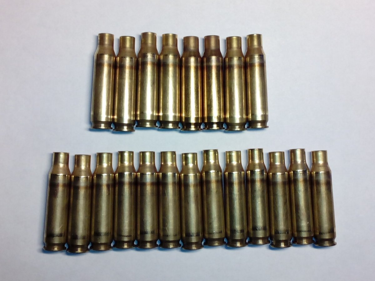

    Попробовали отжечь гильзы Hornady.
    Использовали станок, который вращает гильзу в пламени газовой горелки.
    Время отжига поставили ~ 6.5-7 сек.
    Получилось такое. Как проверить правильность отжига?
    Кто как определяет достижение необходимой температуры ?
  5. Yrii
    Yrii Leutnant
    1.351
    Берете ганзу и курите, потому как вопрос обширный, и однозначного ответа не даёт.
    Лучше всего лак или краска, которая меняет цвет при определенных температурах.
    П.С.
    Вам производитель станка должен был дать инструкцию.

  6. Argus13
    Argus13 Stabsgefreiter
    184
    Україна, Суми
    Рекомендуют Термоиндикаторную маркировку Tempilaq.
    Но не могу найти, где купить в Украине.
  7. Yrii
    Yrii Leutnant

    звонил представителям этого сайта сказали что у них термоиндекаторные краски только до 120 градусов. а то что написано на сайте это то что оно теоретически есть но купить в нашей стране проблемотично. Поэтому я думаю не только мне интересно где же возможно преобрести данные индикаторы. Кто уже сталкивался с данным вопросом подскажите хоть где искать. Заранее всем спасибо
  14. Yrii
    Yrii Leutnant
    1.351
    Ну то тогда только на эбэй.
    Эти слали раньше на транспортные, Тима миист.
    https://markal.com
  15. Argus13
    184
    Україна, Суми
    Нам тоже так сказали.
    Пока пробуем на глаз.
