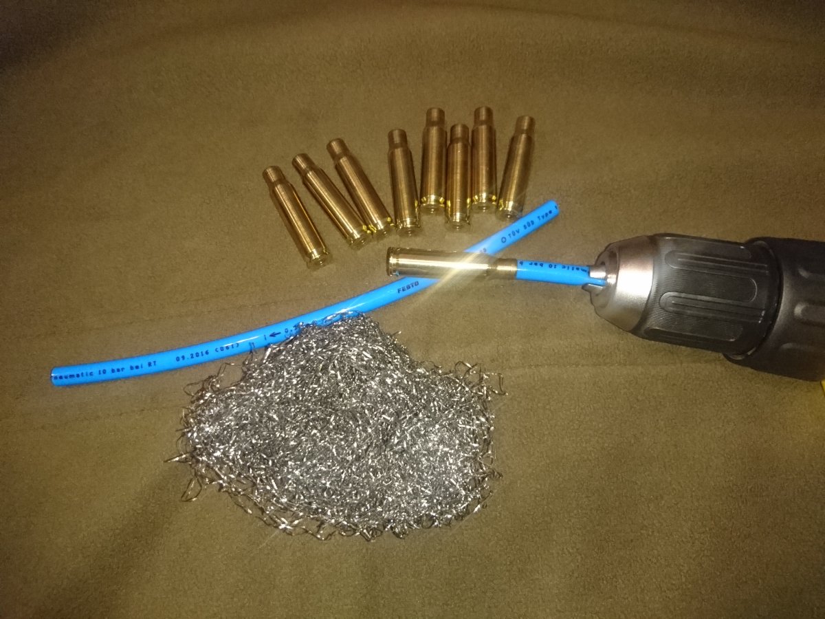

    Для любителей точной механики в 308 размере:)
    Вот такой народный метод с обрезком трубки от пневматики и стальной мочалки.

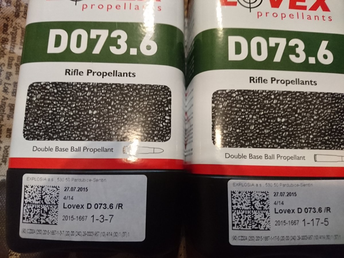

    Україна, м.Київ
    Есть мнение, что в черная пятница не обойдет вниманием стоимость пороха.
    LOVEX D73.6 и 73,4 в Сафари обещают по смешной цене. Бдите вопрос.

    Не азартничаем, в акции порох 2015 года.
    Для многих это не критично.
