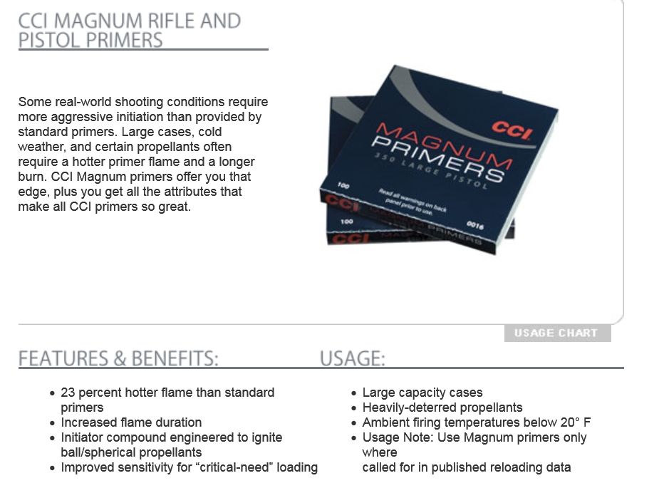

  22. Петр Сидоров
    Петр Сидоров Oberleutnant
    3.507
    не наша мова, але...
    Hamer2109 подобається це.
  23. Yrii
    Yrii Leutnant
    1.351
    Ну и? Там если под 308, то только пункт с 20 по Фаренгейту подходит.
    А в последнем
    • Примітка щодо використання. Використовуйте праймери Magnum тільки там, де це
      вимагається в опублікованих даних перезавантаження.
