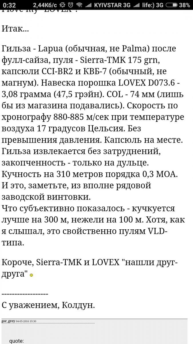

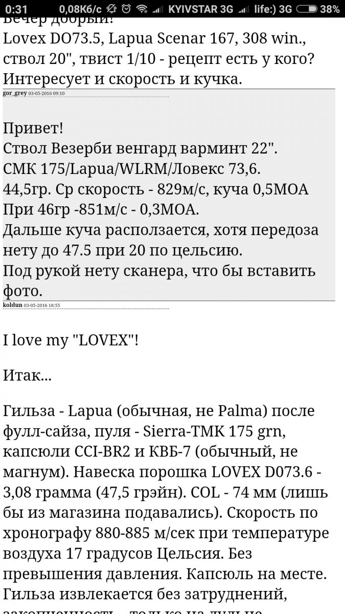

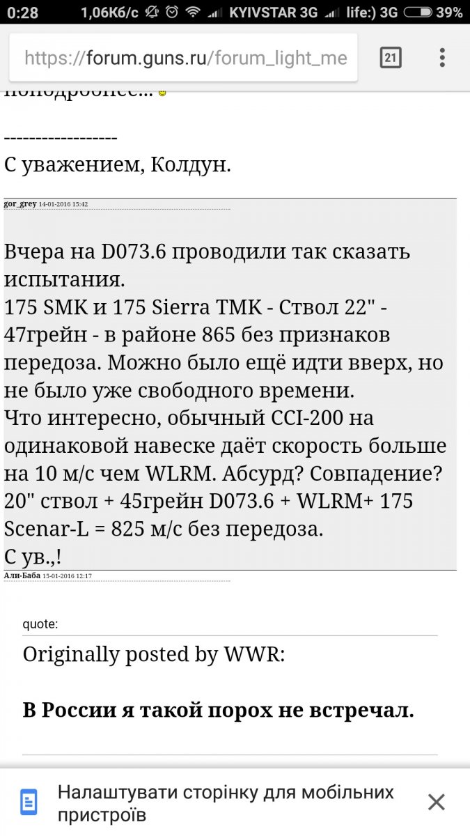

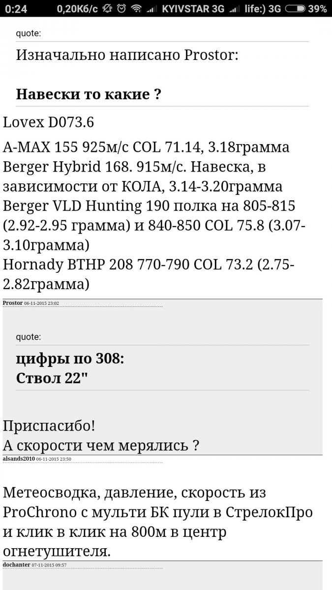

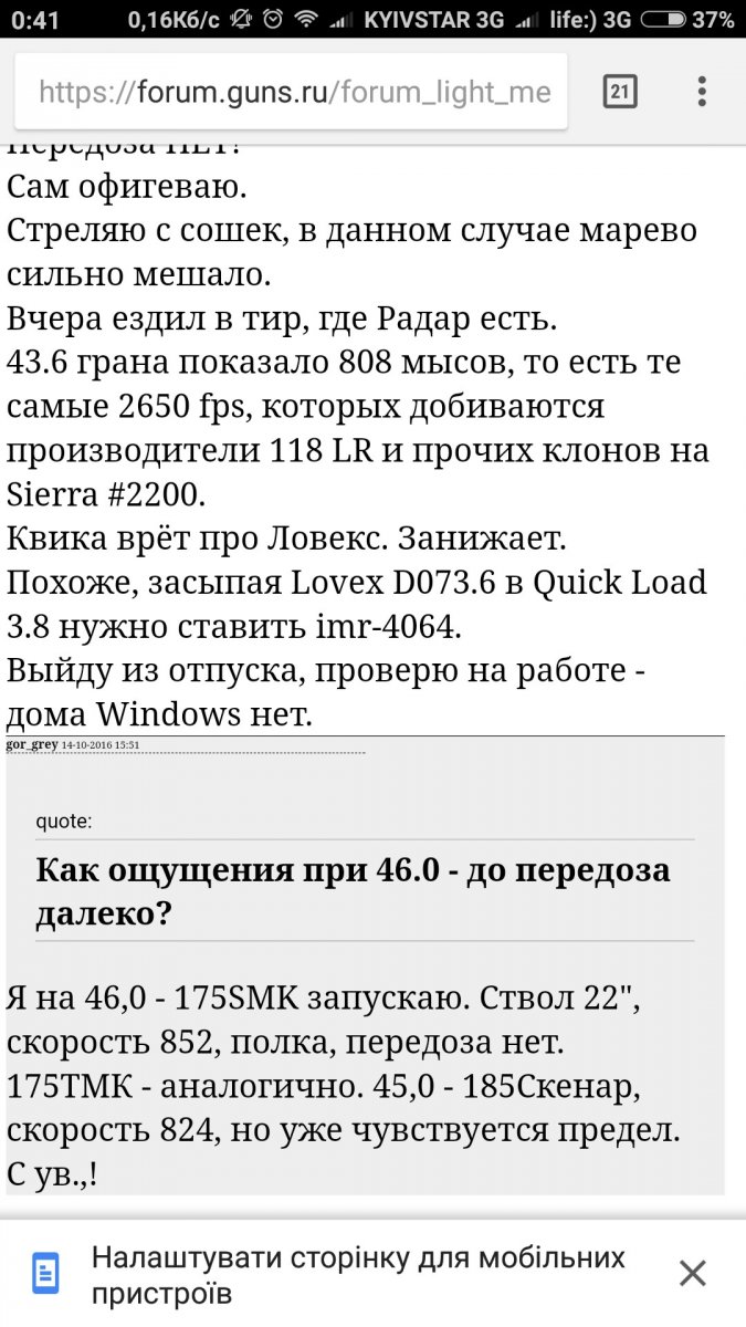

    Наверно. У меня даже справка есть.
    Не верю в магнитоспид, у меня 3 года был, неделю назад продал..... Бесполезная вещь, как и все хроны, единственное доплеррадар, все остальное пустая трата денег.
    С таким подходом, покупайте жжж 168-175 и не нужно мозг релоадом себе парить.
    Я ему и ответил как для новичка, начни с 43.5 и по 0.3 вверх, нет - то в низ.
    Конечно не лохи, пишут умные люди, перестраховываются, что бы новички, которые вчера пресс и матрицы купили, херни не натвооили, а с опытом горячая точка в мануале это точка с которой нужно топтаться в плюс или минус.
    это человеку с шагом 0.3, что бы пройти полку, нужно пачку пуль и полбанки ловекса в лучшем случае спалить. Вопрос ! Зачем!?!?!
    Вот скрины, посмотри.
    Да, и прежде чем квикой скрины постить, научиться нужно до тысячных свой патрон ввести по всех параметрах, и объем своей гильзы знать, ну и гильза... Пользуйтесь лапуа.

    все, больше вопросов не имею, спорить не очем. уж извините. Спасибо за скрины.

    Ответь пожалста на 1 вопрос. Что у тебя в программе с COL происходит ?
    и как ты собрался заряжать в магазин, а потом в винтовку патрон длинной 75,6 мм?
