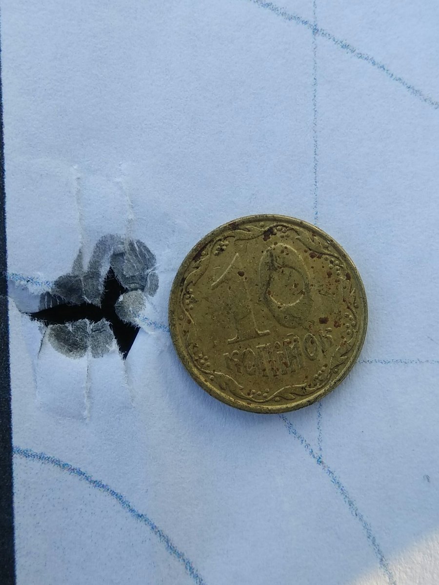

    Може кому знадобиться. Куля- Лапуа Лок Бейз 170gr, пудра- Ловекс 073.6-43.5gr, COL-71.6мм, ствол-24", 1:10", 5R, 100м. три постріла. IMG-8c74fb54ed73f280b35944876545d84d-V.jpg

    Е ще рецепт для "обрубка" Z-10, 16". Куля (made in UA) 170HP. Ловекс 073.6-44gr. COL-71.5, по трьох пострілах-19мм. IMG_20170912_164702.jpg

    Ну на рахунок Лок Бейз не знаю. Нічого не міряв, не важив, брав з коробки і заряжав. Стріляв при двох свідках (з Дніпра), після чого вони в мене купили той карабін і мішень забрали.

    Впервые вижу, чтобы на свидетелей ссылались. :(
    Думаете Вам не поверят? По моему скромному мнению, здесь вполне вменяемые камрады.
    Не стоит бить себя в грудь, чесслово :)
    Мишенька просто супер! Как говорится - приймите мои!

    Та я не боюсь що не повірять, просто буває що начинається "кіпеш" коли дивляться на мішені менше 1 Моа.:eek::eek:. А камради, то да, колектив норм.:beer::beer:. З повагою Віталій.
