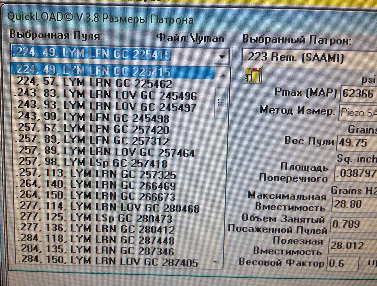

  21. sergey_mp
    sergey_mp Stabsfeldwebel
    13
    19
    975
    Квика считает для оболочечных пуль, у свинца другие параметры.

    Это вручную добавленные параметры, и неизвестно, насколько они соответсвуют реальности.

    Очень даже моя пуля:
  25. Александр_13
    Александр_13 Stabsfeldwebel
    2.058
    Огласите список соответствующих параметров.
    А то я не знаю чему верить, а чему нет.
  26. sergey_mp
    13
    19
    975
    Тут главное - совпадает ли она с реальными замерами. А так - коэффициент трения и прочность у оболочки и свинца разные, просто брать данные от аналогичной оболочки - чаще всего не совпадет, будет разница.
    Из-за того, что свинец легче проходит ствол, давление в стволе меньше, и не успевает полностью сгореть порох, и так сильно разогнать пулю, как с оболочкой. Поэтому для свинца препочтительны быстрогорящие пороха в умеренном количестве, конечно.
