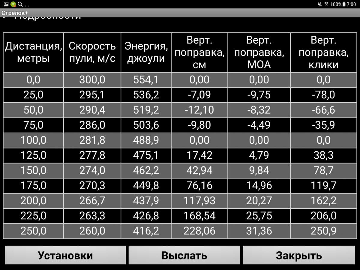

    баллистический коэффициент должен быть написан на коробочке с пулями или посмотрите на сайте у производителя, если скорость промерять нечем - можете промерять прострелом на более менее длинных дистанциях, эта функция опять же есть в калькуляторе.

    Ну, на метр, полтора упадёт.
    Включите Стрелок+ да и посмотрите.

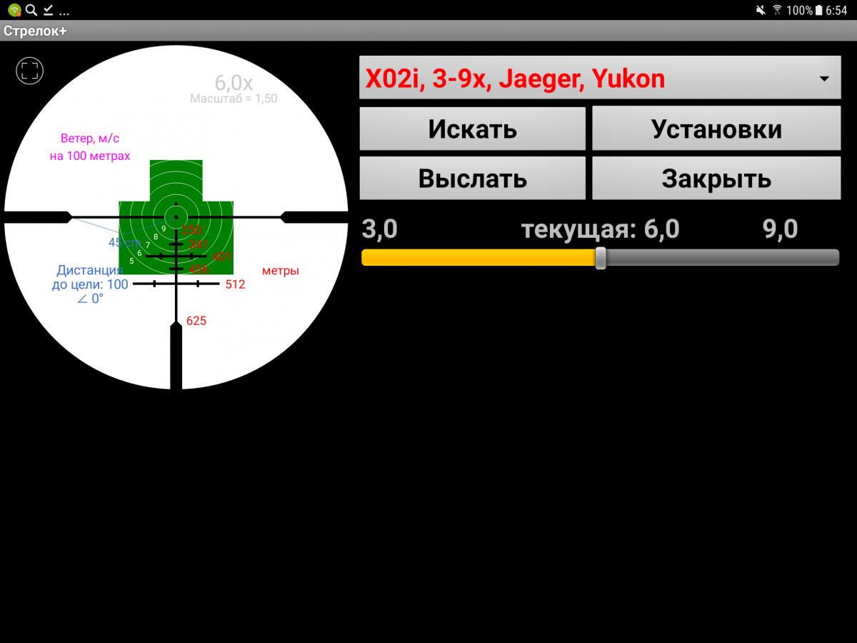

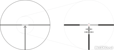

    у меня прицел Yukon Jaeger Егерь 3-9х40 с меткой X02i.
    я там не нашёл инфу по такому прибору

    Стрелок +
    Тот, что подешевше :)

    Пристрелка на 100 метров.
    На 225 метров упадёт на полтора
    На 250 метров на два с лихуем.

    В аннотации к прицелу пишут верхний треугольник пристреливают на 100м точка 150

    Но в моём патроне скорость от 800 м/с
    Падение, на дистанции 200 м и выше будут, но может не такие большие
