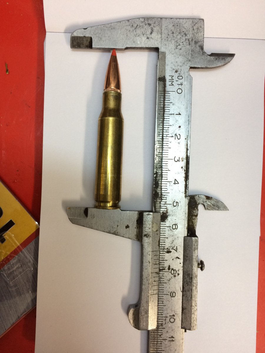

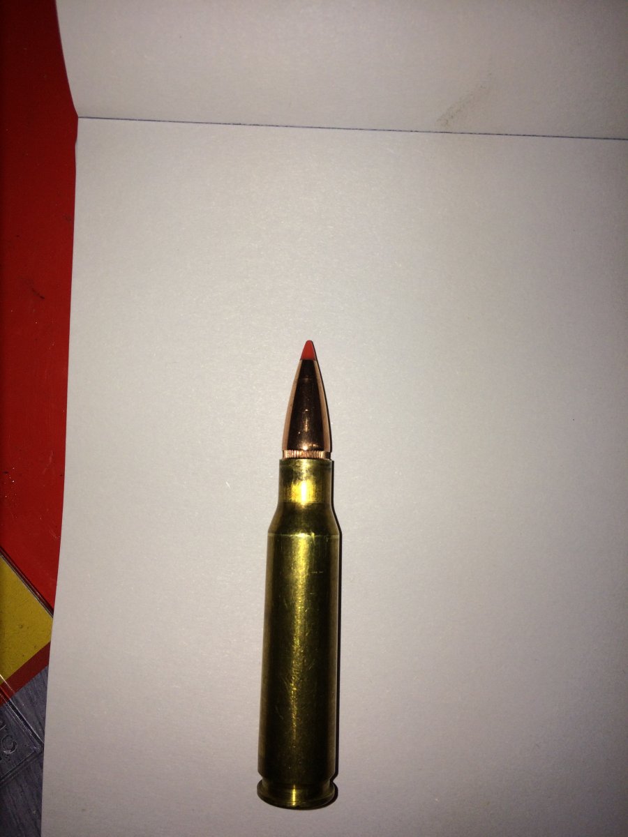

    День добрый,форумчане
    Зарядил: пуля Хорнеди sst 165
    Не длинная ?
    Запрессовал по ободок может глубже?
    Что скажите?
  10. Иван К.Р.
    Иван К.Р. Stabsfeldwebel
    1.166
    Не длинная для чего? Если затвор закрывается- значит не длинная.
    Если у Вас полуавтомат и требуется максимальная фиксация при кримпе- то нужно "посадить" чуть глубже- чтобы верх каннелюры ( мин 2/3 )был по срезу дульца.
    Если у Вас болтовик, Вы не кримпуете, затвор нормально закрывается и патрон подаётся из магазина-то кроме "эстетического вида патрона" длина не имеет значения. Тем более что у Вас она близка к заводскому 71
    Вам лучше не смотреть на внешний вид, а померять расстояние до нарезов ( в интернете много способов) и проверить при какой длине лучше кучность. В Вашем случае от глубины посадки из-за каннелюры- будет меняться и нач скорость, что нужно учитывать при "настройке" патрона.
    Хорнади малотребовательна к джампу, нормально летает и с заводским стандартным Колом, но лучше 2-5 тысячных до нарезов.
    При посадке под срез каннелюры- думаю кучность мало или не изменится.
