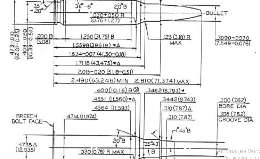

    А скажите пож.чи подходит пуля ЛПС для 308 калибра С Ув. она вроде 311

    Якщо ствол хромований, а куля прогнана через сайзер .309, то можна. Але якщо у вас імпортний матчевий ствол, то йому від залізних куль прийде 3,143дець:(

    З приводу обтискання в 309 чи 308 - тут є питання. Згідно SAAMI має бути 309 (7,85 мм). При стволі 7,62 і нарізах 7,82 (308).
    А у мене ствол на зрізі .306. Хз, може у Севеджа якісь "напівчок")

    Калібр по нарізах повинен були 7,62 , а по полях 7,82. Тоді висота наріза буде 0,30 мм, а у Вас виходить 0,14 мм - дивно. І куля тоді проходить з більшим опором в через канал ствола, але менше врізається в нарізи. Цікаво булоб на кулю глянути стріляну з вашого ствола.
    Потрібно кулю проганяти через сайзер .309, так як реальний калібр ЛПСа .312. Якось так.
