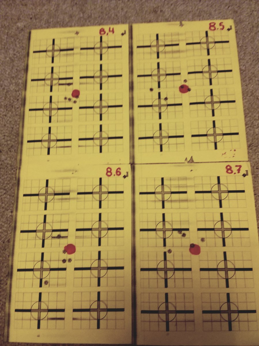

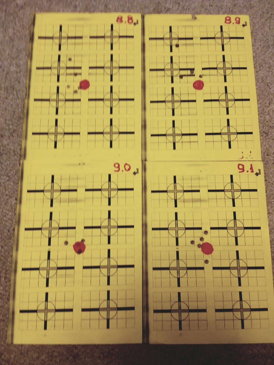

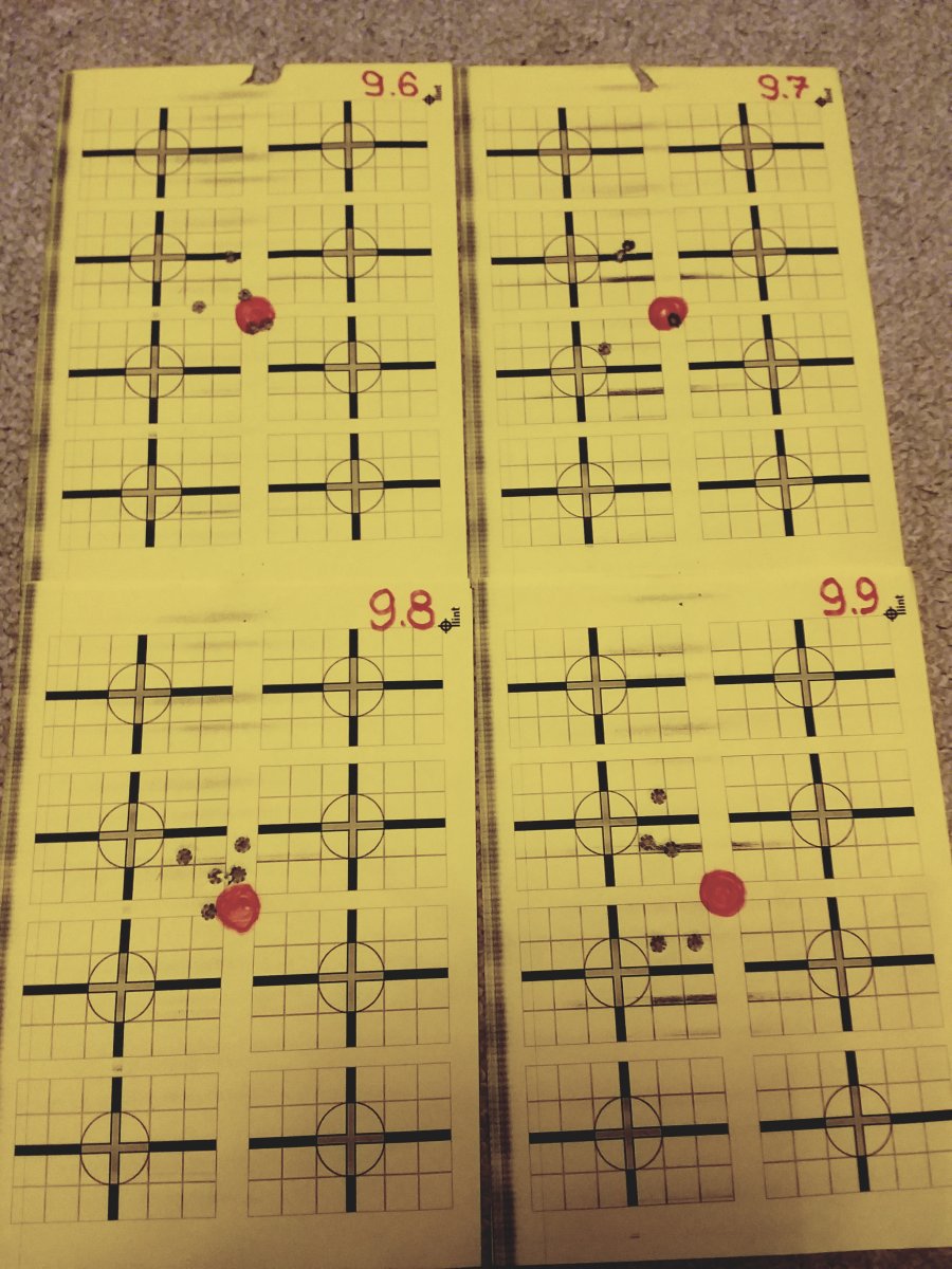

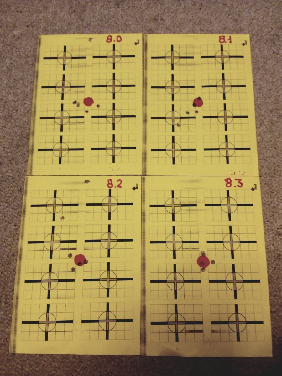

    Испытал новый для меня порошок TrailBoss.
    В рекомендациях навеска для бульки 150 гран от 10 до 14 гран порошка.
    Тестил свинец 190 гран на 60 метров.
    Сегодня первый заплыв от 8 до 9.9 грана.
    Если интересно, следующий этап тоже буду фотографировать.

    Порошок горит чисто, химия убирает признаки свинца, освинцовки, как таковой, нет.
    Газ-чек, смазка.

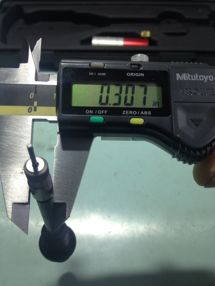

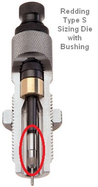

    добрый вечер камрады, если кто-то пользуется матрицами реддинг, подскажите точные размеры орешка в матрице фулсайз, мой ушел в страну прое.аных вещей, хочу у токаря выточить .308.
    спасибо.
    с ув.

  18. Unnamed Player
    Unnamed Player General-major
    34
    55
    8.746
    Может проще у Максуаса заказать?

  20. Александр_13
    Александр_13 Stabsfeldwebel
    2.058
    Могу в понедельник измерить.
    Устроит?
    Gogi 514 подобається це.
  21. Gogi 514
    Gogi 514 Leutnant
    1.360
    г.Киев
    Устроит, спасибо.
