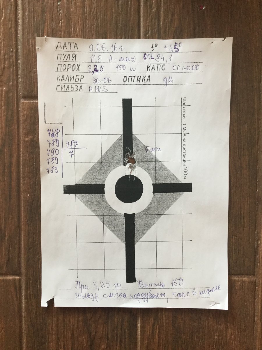

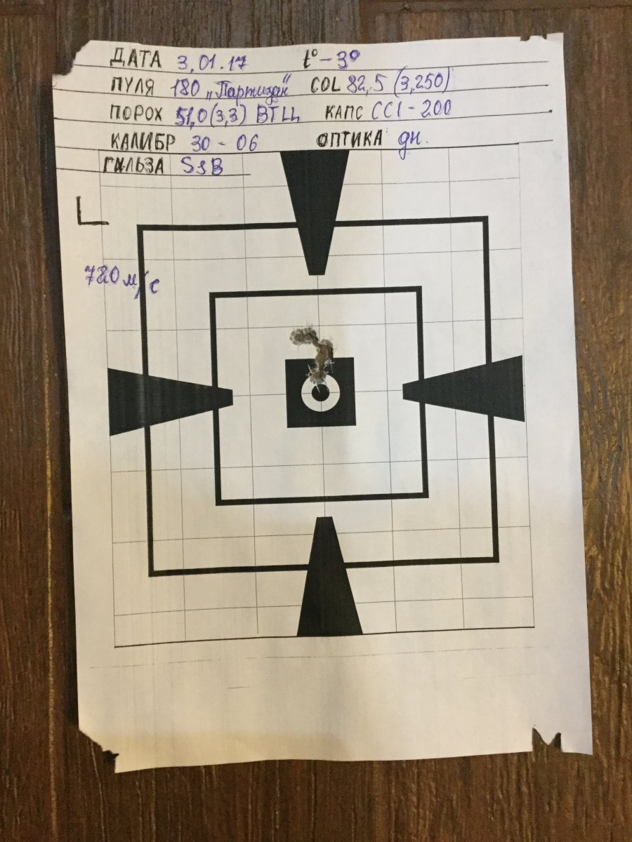

    Но там и 1 МОА с головой хватит. Пример в фотках привожу. Патрон 30-06 не из ахти каких компонентов на бумаге и он же на охоте.
    Пуля сербская 180 грейн и порох самый обычный из целевых 1980 года, я негонюсь в данном случае за скоростью и она всего то 720 мысов, но зверь и не понял что умер. Расстояние 87 метров.
    Это то о чем вам говорит Петр Сидоров - приемлемая достаточность.

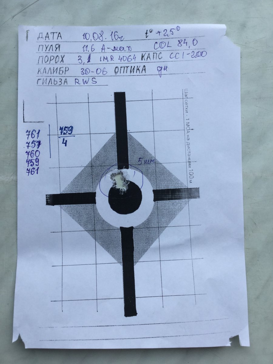

    На следующих фото уже другие компоненты и другая кучность и наблюдается довольно ощутимо по рейтинговость и цене пороха, пули. На вихте пуля в пулю из 5 выстрелов, на IMR немного расползлось при одинаковых компонентах. Но с той же задачей по зверю справилась бы оба случая. (Не обращайте внимания на завышение в 2,5-3 см. Я просто пристрелял для своих задач иметь дельту от 0 до 220 м.)
    Вопрос в другом - и на охоте усреднённый патрон принёс удовольствие и в тире получил кайф от хорошего патрона, но конечно в два раза дороже, но не ценой единой мы живы.

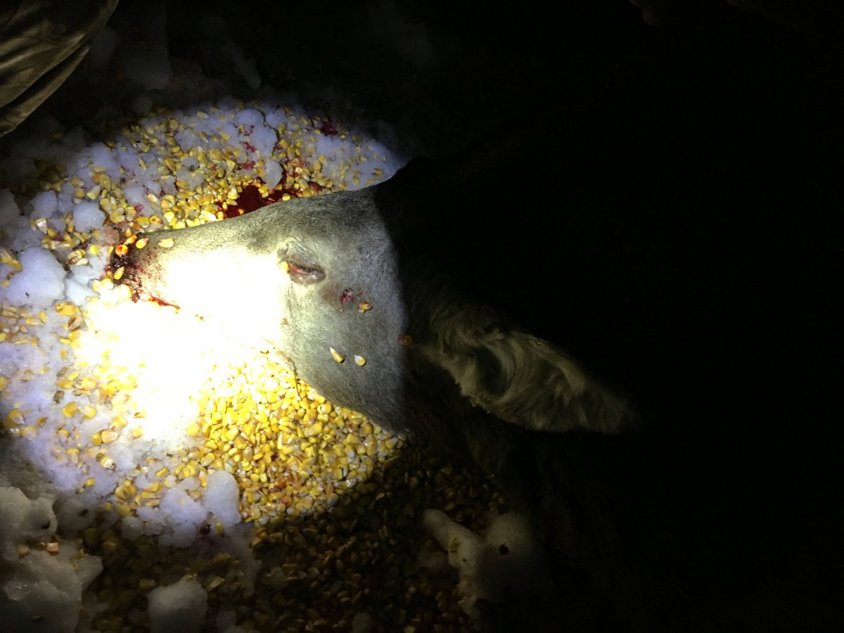

    А если расстояние 200 и дальше то тогда как,
    Каждый все делает под свои задачи,
    вот тут мы и там где стрелочка они:)
    а попасть нужно в маленькое место, к примеру такую, и при чем тут хвастовство.
    Чем больше лично добыл кабана тем практика и статистика больше.
