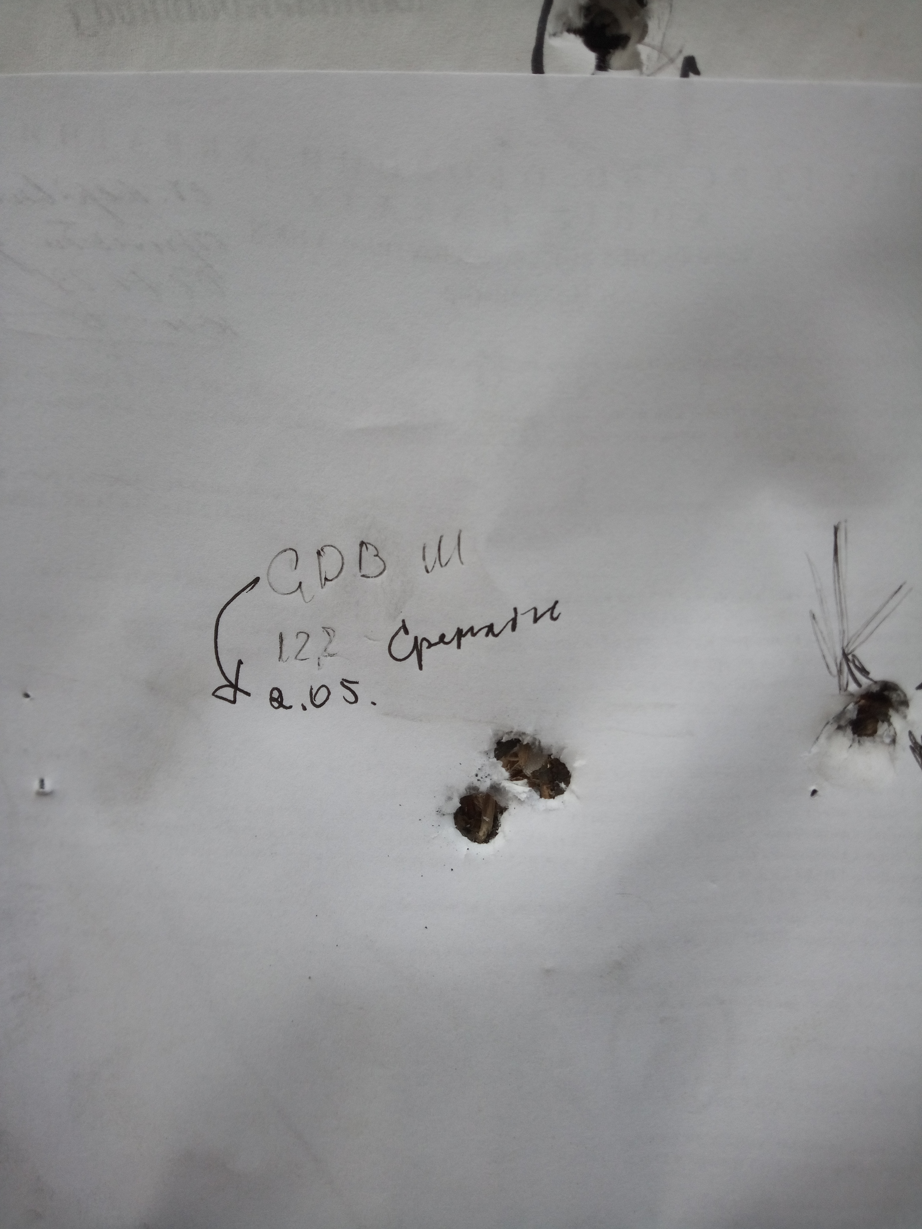

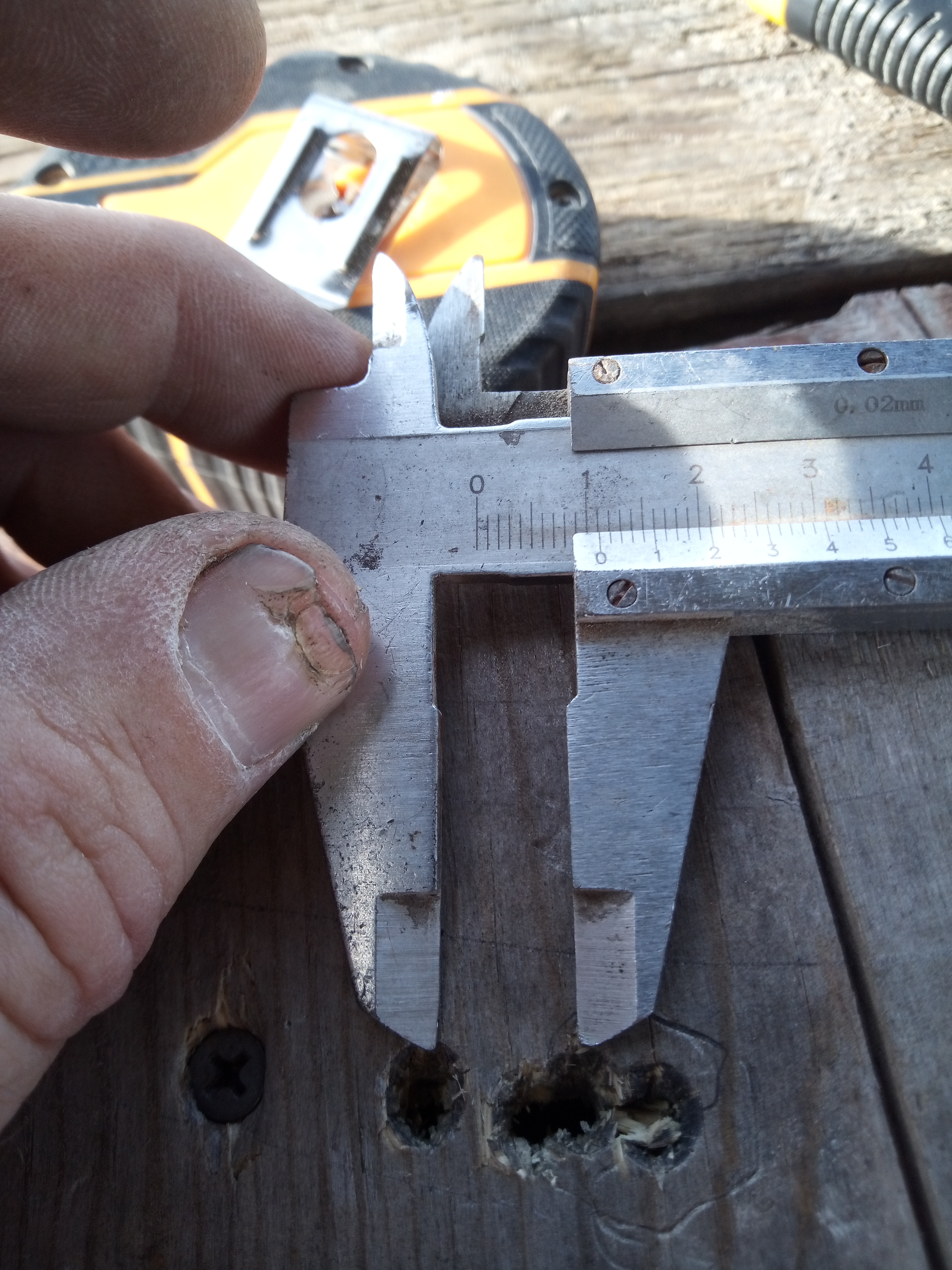

    Ну чого- ж ви так категорично про коротиші. IMG_20231110_125116_358.jpg ремінгтон 180 гран
    IMG_20231110_105818_215.jpg кулі від Гремліна експансивні.

    Яка швидкість була ? Цікавить межа швидкості для куль Гремліна в .308, кулі дуже подобаються хочеться вижати з них максимум.

    Ма
    Коли пакував хрона не було - орієнтувався на мінімум для цього поршка і піднімав потрохи до макс.Ціль - полювання.
    Добивався максимальної кучки.
    Що не за 700 м/с це гарантовано.
    Заниження на 100 від заводського набою 10 см. На 200- 20 см.але експансивнісь відмінна.я думаю 500-550м/с.
    Що вражає куча що на 100 що на200 майже однакова.
    crescente_anethum подобається це.
