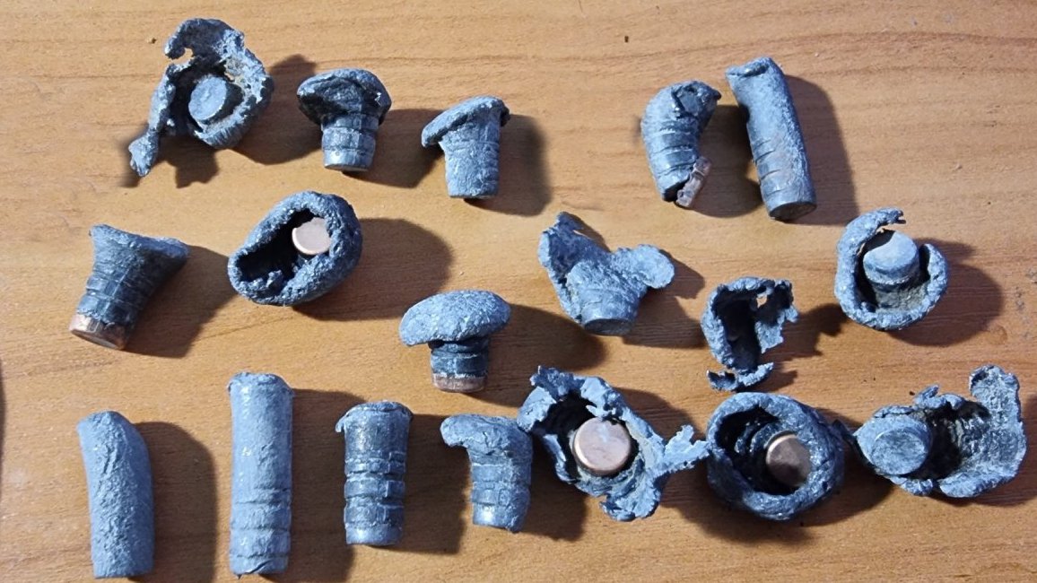

  12. berger2000
    berger2000 Oberleutnant
    3.514
    свежий отстрел дистанция 50 метров мишень мешок с мокрым песком - скорость преимущественно ДОЗВУК тест экспансивности моих свинцовых пуль
    обычных
    и экспансивных
    Вот результат отстрела - как по мне то очевидно что экспансивность хорошая и пули годны для охоты.
