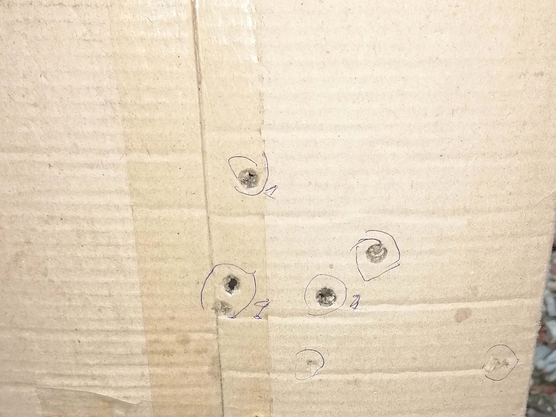

    Есть результаты свежих тестов, болтовой карабин твист 1:10 длина ствола 22".
    Пуля 165 грейн A-MAX порох ССНФ 2,5 грамм
    Пуля 180 грейн свинец в полимере порох ССНФ 2,55 грамм
    Павлоqwe подобається це.

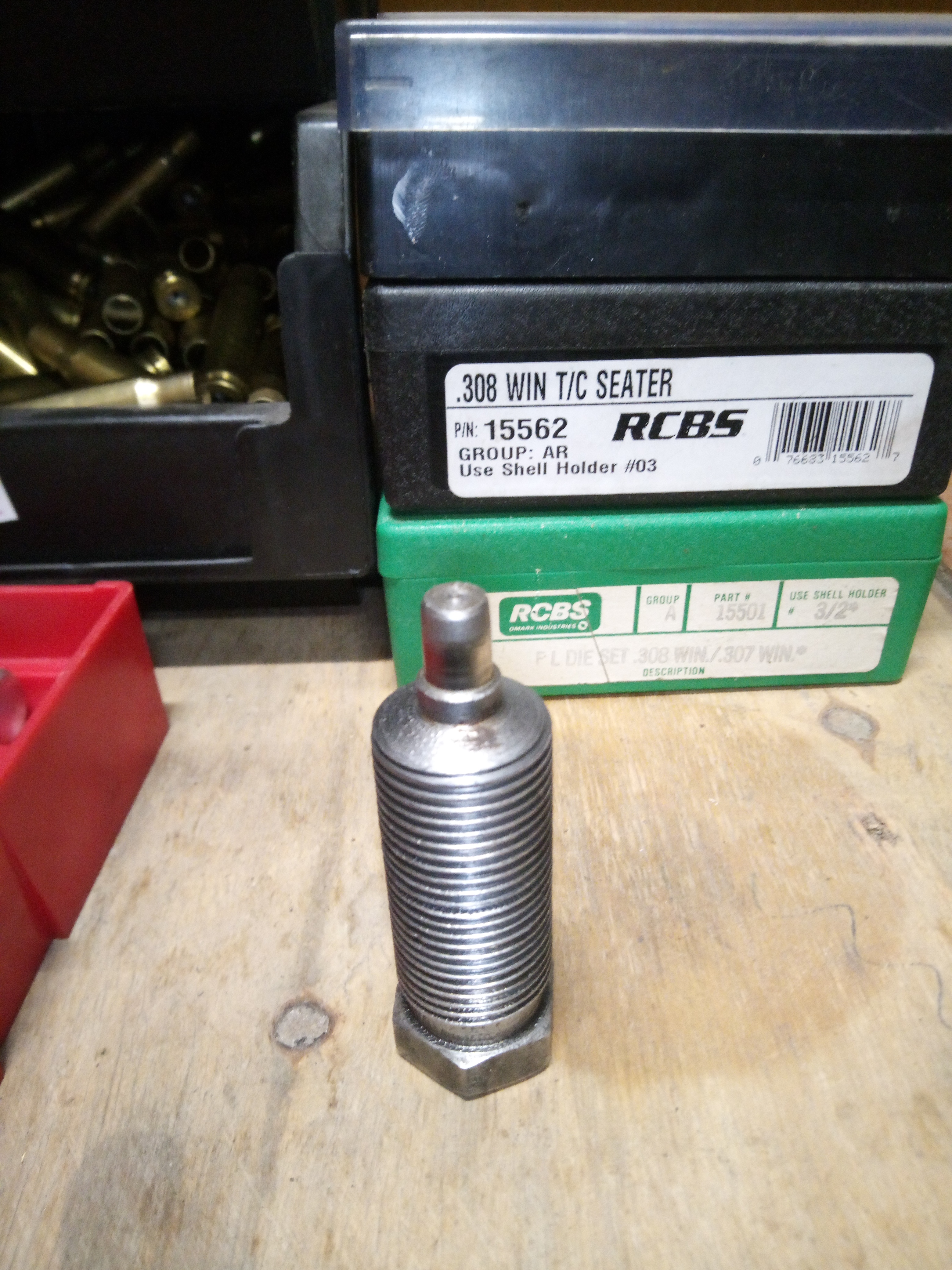

    Доброго дня, друг - початківець в релоаді питає. Десь чув що перед посадкою свинцевої кулі треба розширити дульце гільзи, може шановне панство підскаже як правильно називається необхідний інструмент? І ще чи необхідна додатково якась матриця для того щоб звузити дульце після посадки кулі чи це робить посадочна? В наявності фул сайз Редінг і посадочна фостер мікрометрична. Садити кулі ще не пробував. Хоче мати все необхідне перед тим як почати.)

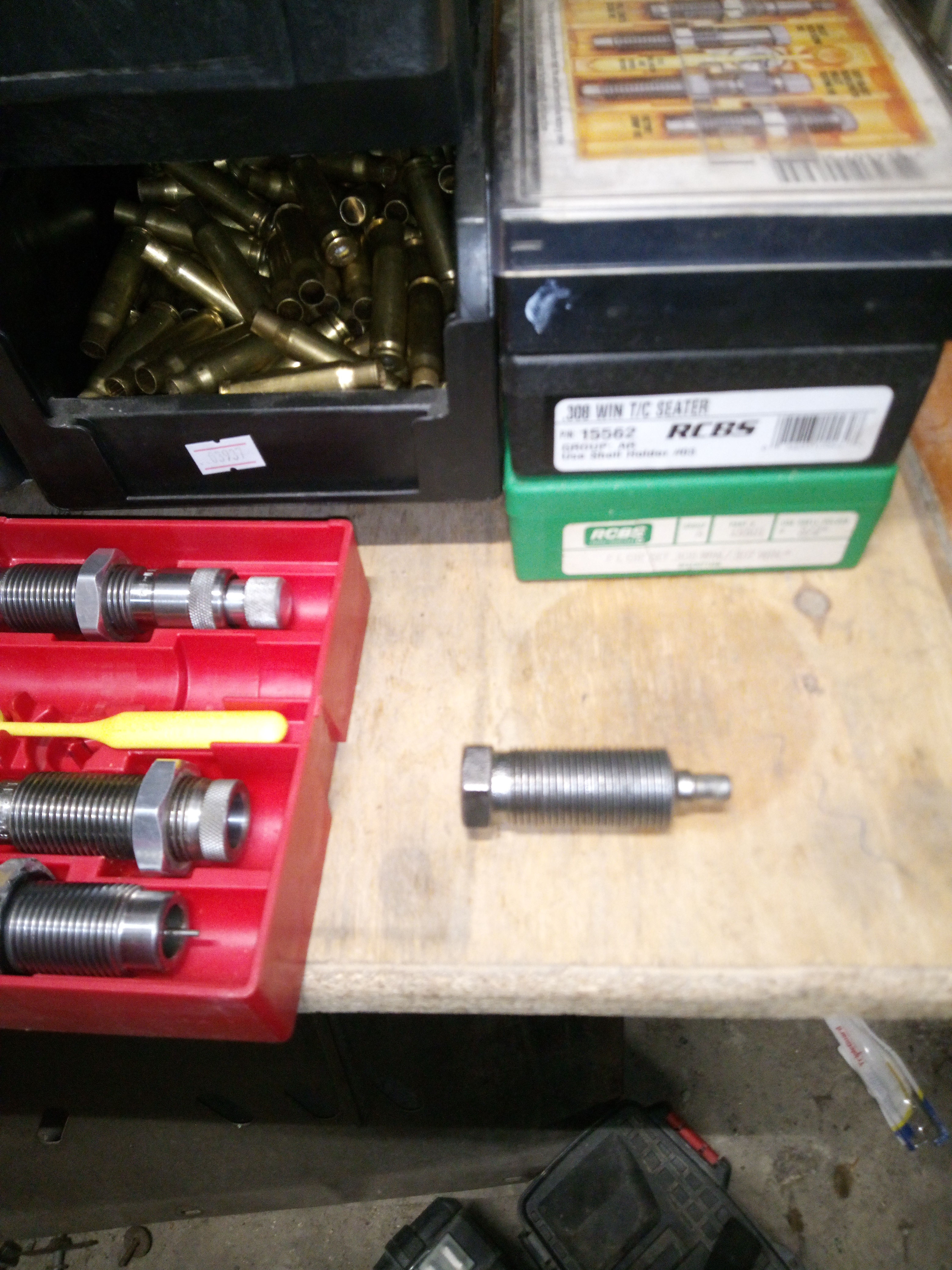

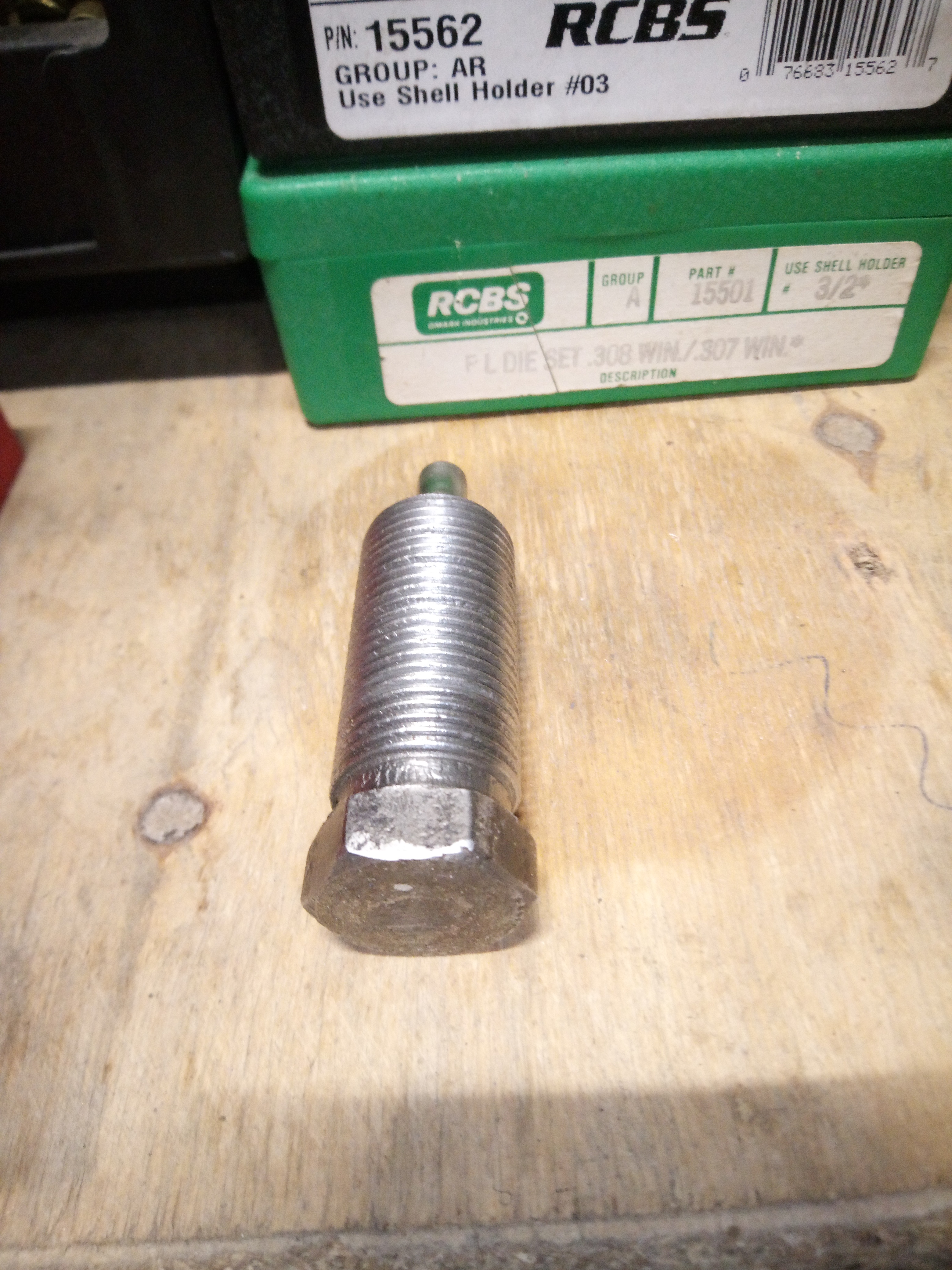

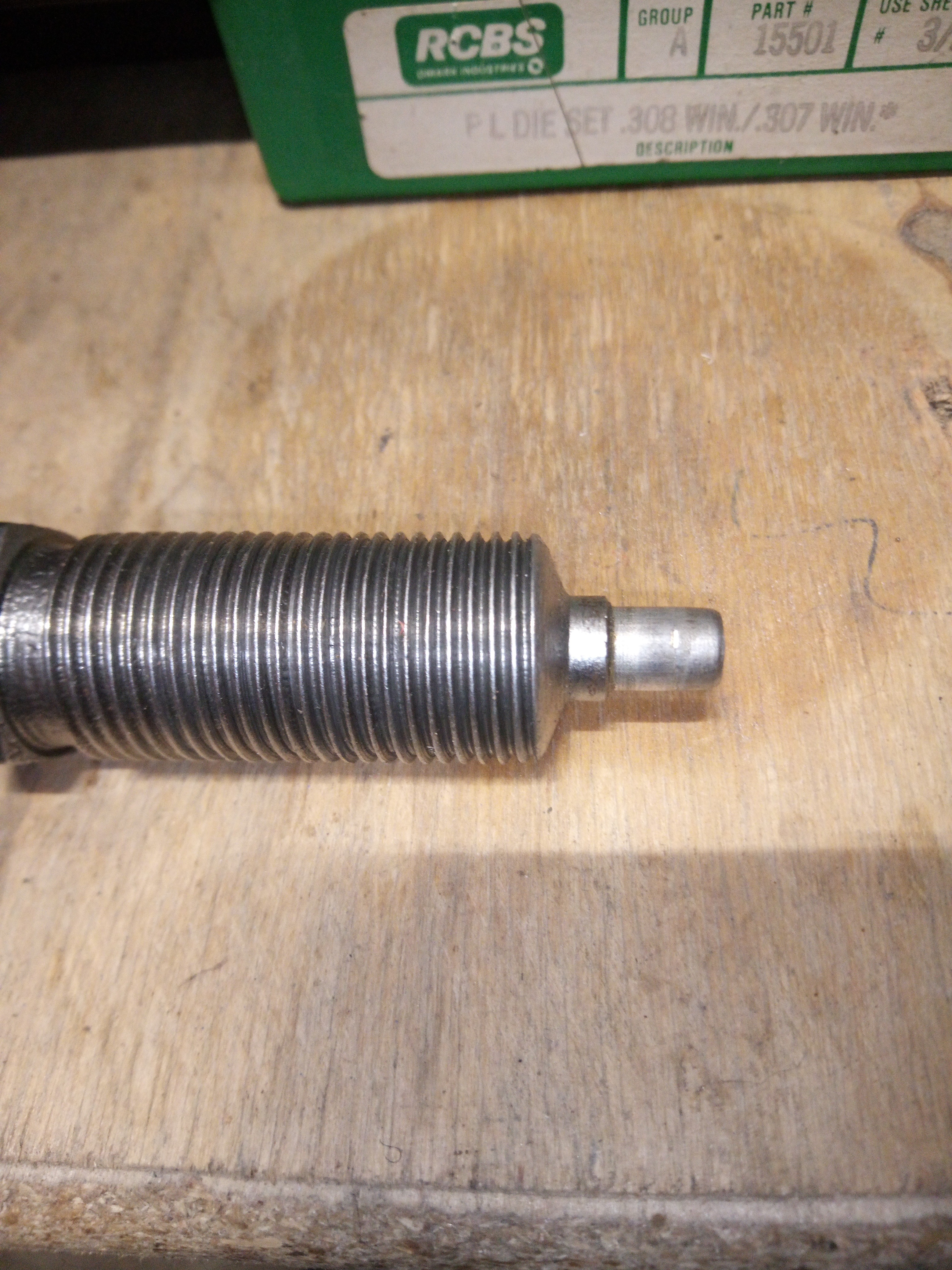

    Називається розширювальний мандрел - якщо я не помиляюсь.
    Заводські є- але мені не попадались.
    Замовте токарю на вигляд як матриця з різьбою- такий собі болт на кінці з виступом у вигляді конуса по діаметру вже не пам'ятаю.
    Сфоткати не маю можливості.
    Наберіть в Гугл - мандрел для 308.
    Вони вроді йдуть універсальні ( насадки змінні- на різьбі)
    Якщо займатися свинцем - дуже хороша річ.
    Булька сідає з однаковим натягом.свинець не зрізає.
    Якщо немає навика- не кримпуйте.Візьміть нексайз без голки декапера і буде вам щастя.

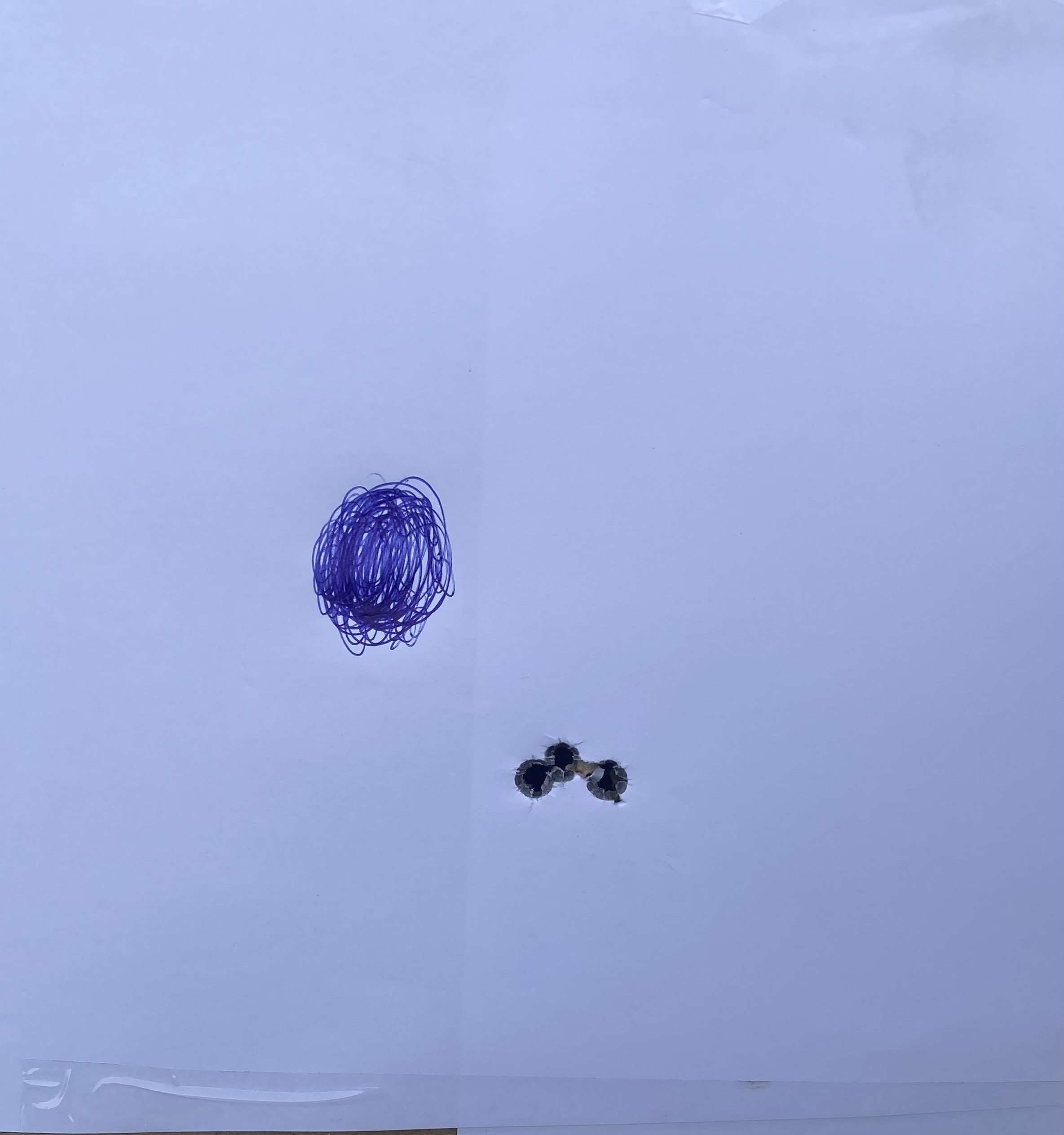

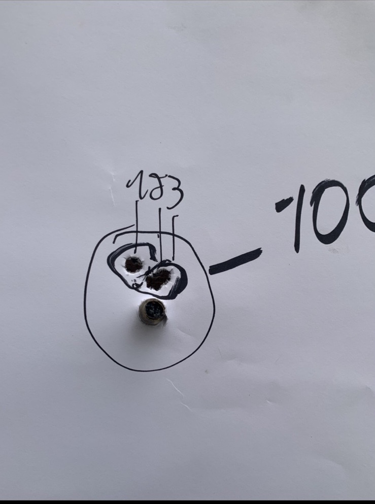

    IMG_20231029_184110_658.jpg IMG_20231029_184123_666.jpg IMG_20231029_184133_398.jpg IMG_20231029_184341_803.jpg
    crescente_anethum подобається це.

    2 грамма ССНФ

    разбирал навеска стабильная но точно вес непомню просто перепулили бк пулей хорнади в макс вес 168 гр и все полетело очень достойно

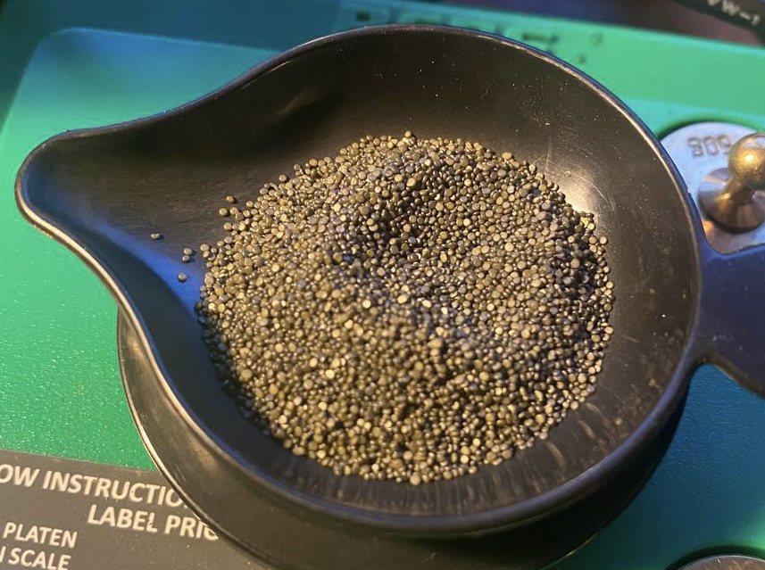

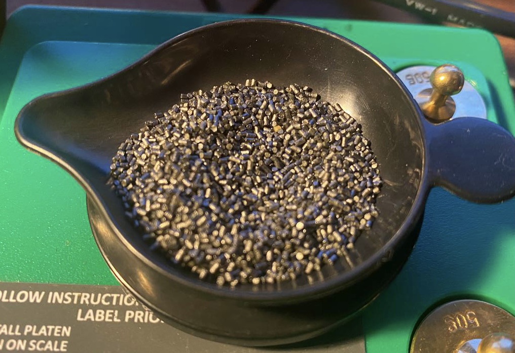

    Распулил несколько м80. Попалилсь в руки с «белой» пулей и медной.

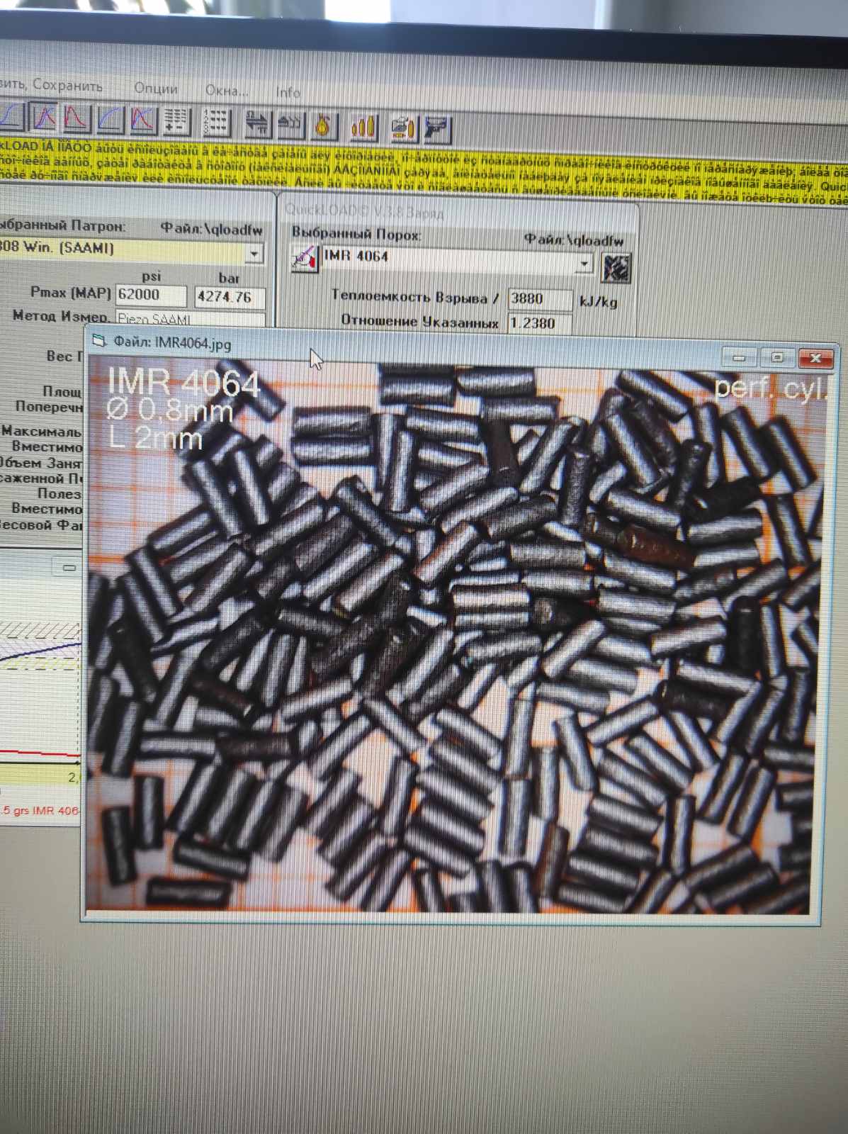

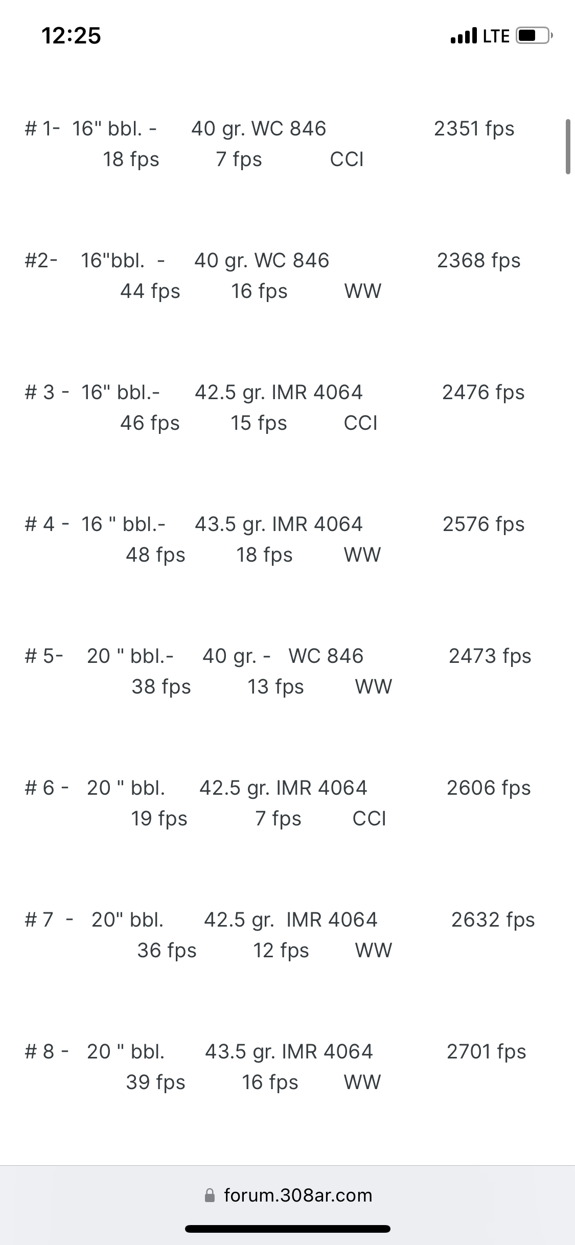

    Там оказались разные пороха, ниже приложу фото. В белой пуле порох цилиндрической формы, в медной зерно. На забугорном форуме нашел табличку, где они дают рекомендации для для пули 168 гран и этих порохов. Пишут что там есть два варианта wc846 и imr4064. Подскажите, какой из них какой ?

    зображення_viber_2023-11-07_14-30-12-555.jpg imr4064 циліндричний в квікі є його фото

    119
    На моєму фото ніби коротші прутки …
