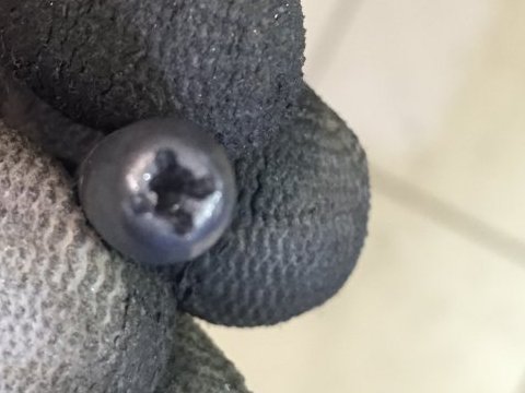

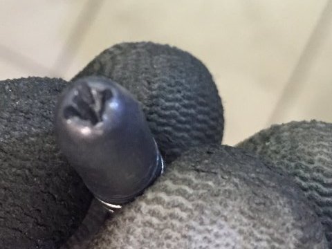

    Свежий тест экспансивного раскрытия свинцовых пуль в калибре 308win весом 180 грейн на дозвуке скорость 320м/c, пули с экспансивной доработкой, дистанция стрельбы 50 метров, мишень - мешок с глиной.
    пуля 180 грейн до выстрела
    [​IMG] [​IMG]
    пуля 180 грейн после выстрела

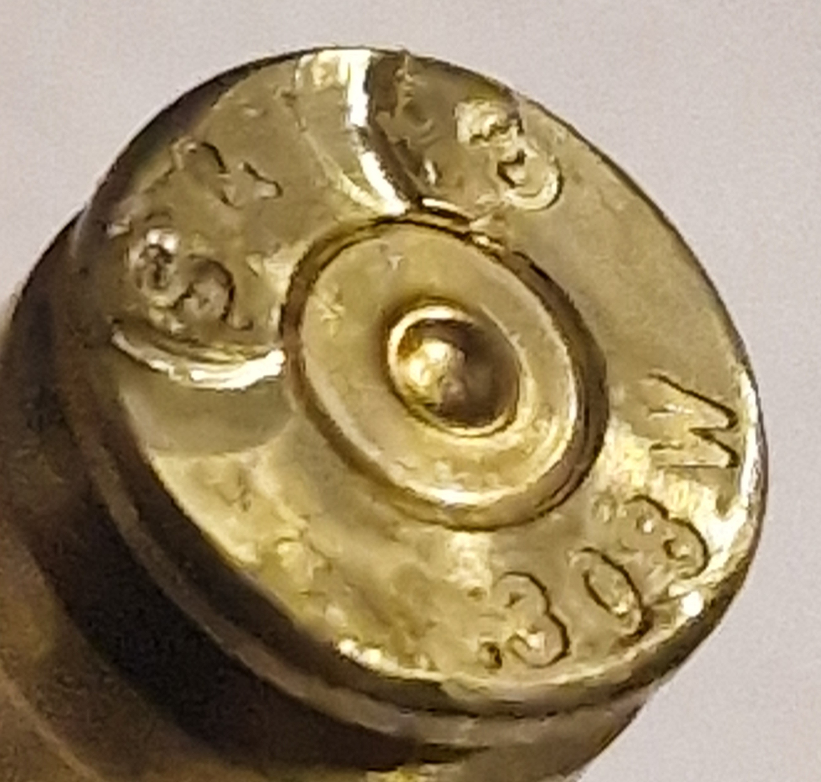

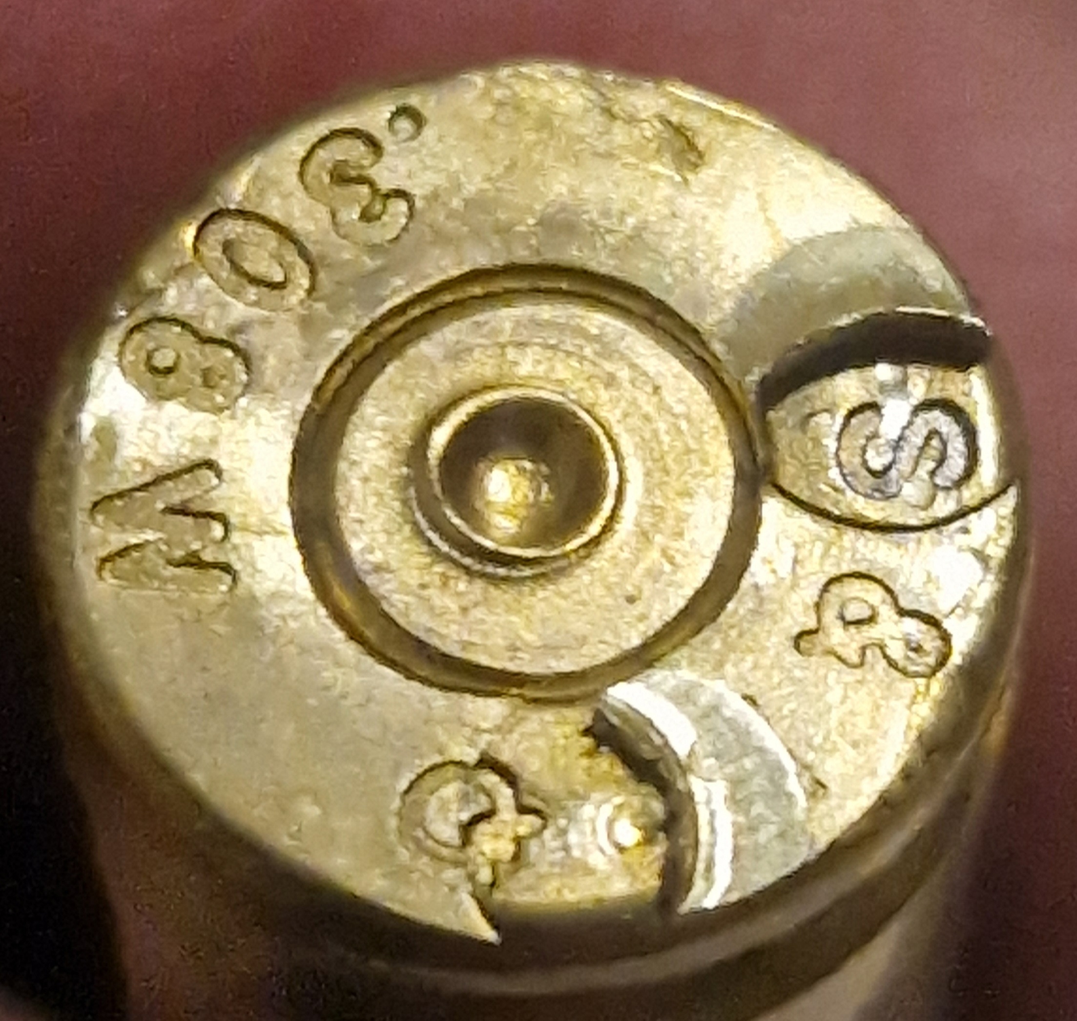

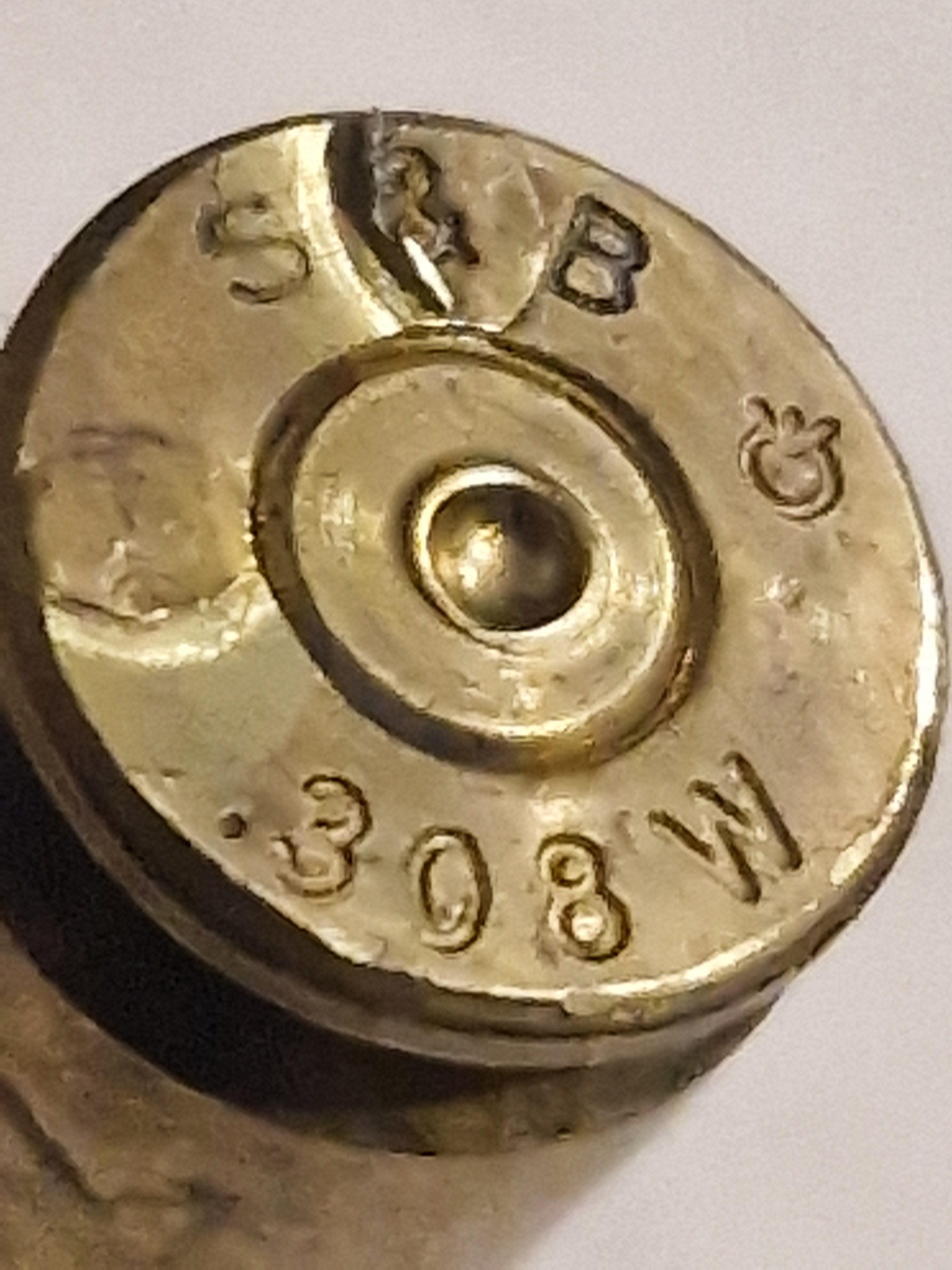

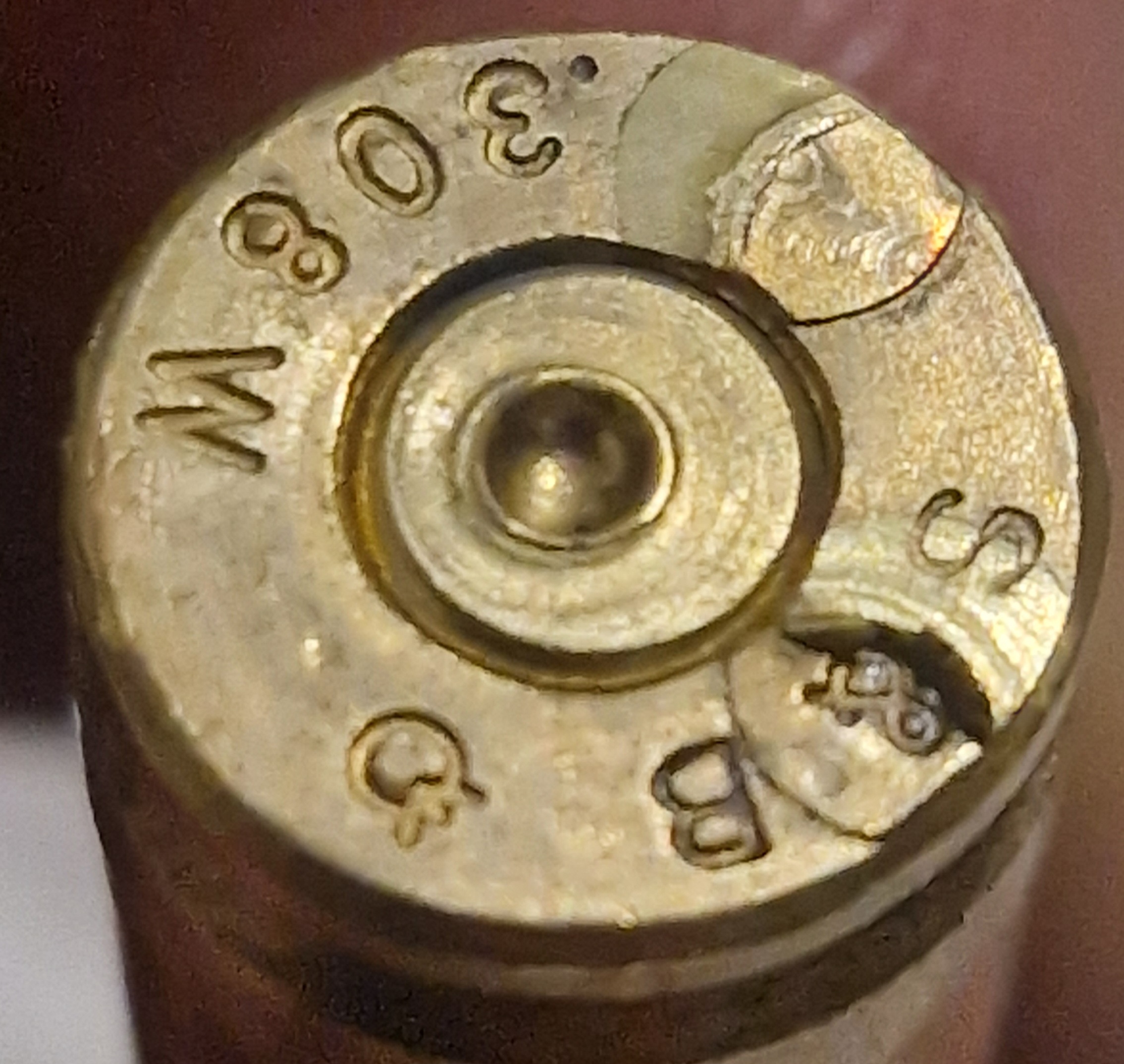

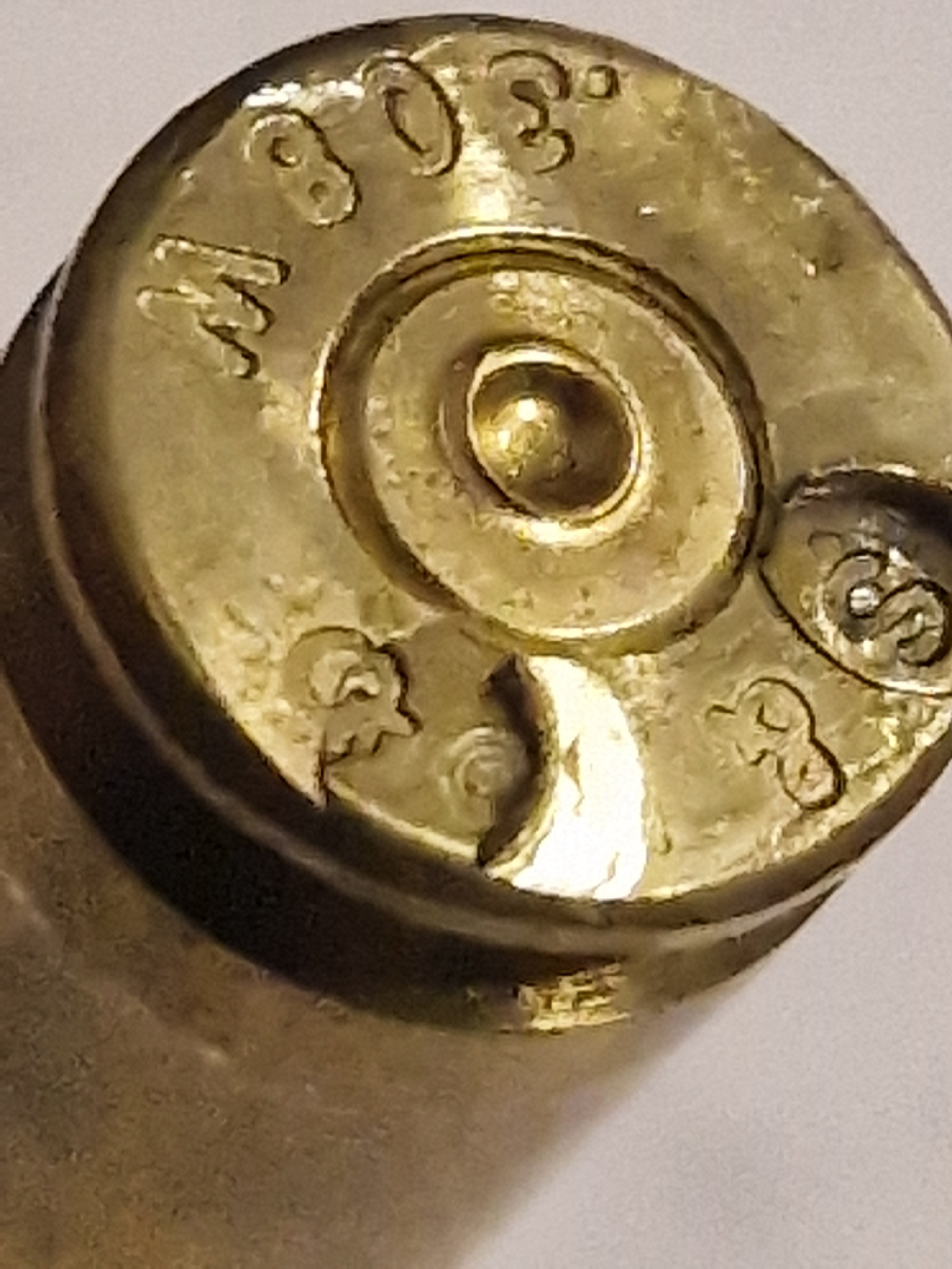

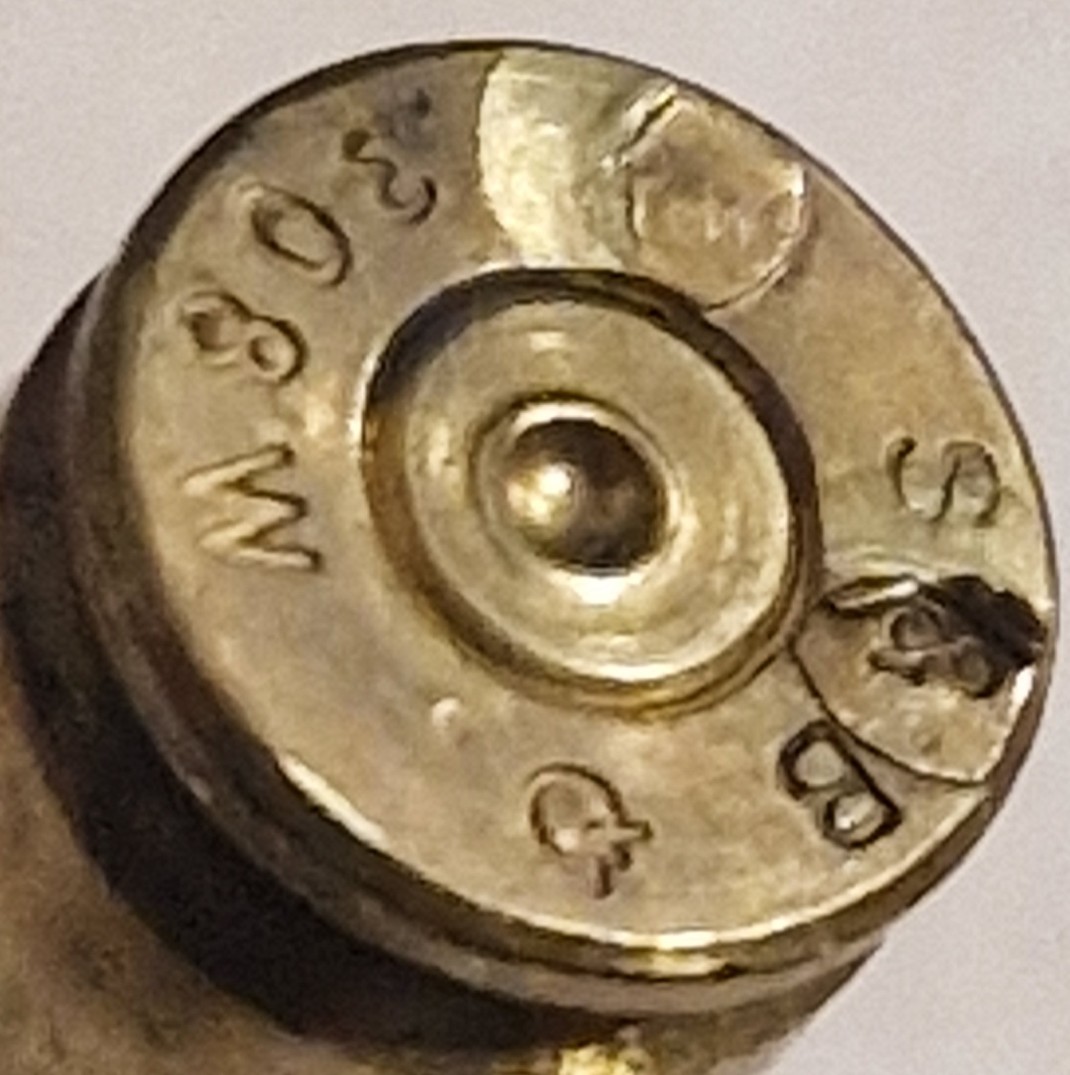

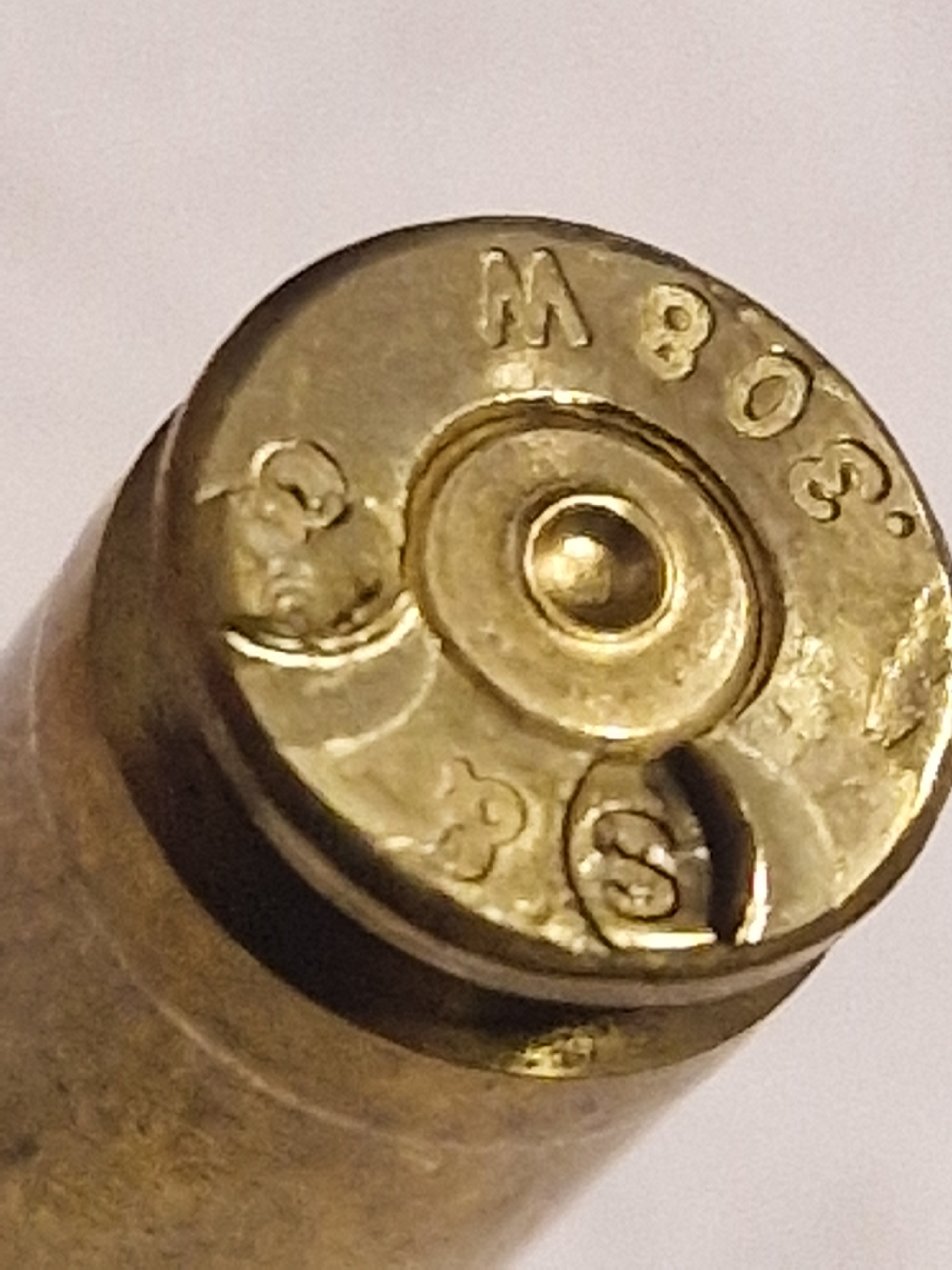

    Ось така халепа сталась.
    308-й, АР система DPMS D2
    Патрон заводський. Куля 175 grn.
    З 15-ти пострілів маємо на двох гільзах ось такі заруби.
    Перед користуванням усі набої оглядались.
    Що це може бути та від чого?
    Буду вдячний за ваші думки.

    ствол гівно :D - короткий кульний вхід під звичайний кулеметний набій.
    На нормальних армійських стволах такого нема.:)
    розгортка 308 вам у поміч, або шуруповерт + притир і паста притирна.
    Таке саме гівно робили всі отримані 15шт УАР-10, новісіньких, 2023 року, на їх фірмових набоях "укроп"

    Я раніше на форумі описував аналогічну ситуацію. В мене був налаштований набій на Hornady HPBT 168g. З надважкою пороха IMR 4064 в кількості 43.5 грейна, що дуже далеко від передоза. При цьому на болтових гвинтівках все було чудово, а на DPMS рівно та сама ситуація. Відбувалося наступне, перші 2-3 постріли все штатно, потім три-чотири постріли такі відбитки екстракторів як у Вас, наступні постріли починали вилітати капсуля. Зробив висновок, що це передоз, понизив навіску пороху до 42 грейна, і все запрацювало штатно. Моя думка, у Вас в набоях якийсь термозалежний порох, який при нагріві патронника сильно збільшує тиск. Якби це був самокрут, одна порада пониження навіски пороха. У Вас всі класичні ознаки передоза. Якщо релоад не доступний, тоді тільки міняти набій. Це моя особиста думка.

    Це не самокоут 1000%.
    Але! Забув написати вище.
    Глушник (не самопал) стояв.
    Гільза виходила на 3 години.
    Може таке бути від глушника?

    В нашому випадку, ми знімали глушники. Це ні на що не вплинуло. Навіть з глушником, гільзи від патронів з перевозом, летіли на 3-4 годину. Не думаю, що глушник є причиною відбитків екстракторів, і кратерів в капсулях. Спробуйте інший набій. Наприклад GGG 175 SMK, на Вашому стволі передозу не повинно давати. Там наважка пороху від 41.75 до 42,0 грейн, і швидкість близько 790-800 м/с на стволі 24 дюйма. На DPMS скоріш за все швидкість буде 760-780 м/с, що гарантовано не дасть передоза

    На 3Г з 175SMK все працювало чудово. Як і на 42,6 IMR4064(але факел як від танкової гармати).
    Тоді залишки S&B будуть під болтову.

    Зазвичай такі задири після встановлення глушника на AR-10 (на інших незнаю). Без глушника такого нема.
    З різних джерел зібрав інфу що - овергаз(бо глушник) прискорює раму затвора, вона ж починає провертати личіну затвору в той момент коли ще не впав великий тиск у патроннику.
    Тільки регульований газблок не допоміг.
    H2 - 142 грама, не допоміг
    H3 - на 154 грама, вирішив проблему.
    Наразі рішення комплексне налаштований газблок + буфер H3
    Не можу сказати що це зовсім прибрало проблему, але поличка по грейнам піднялась значно, десь на 1.5-2 gr до ознак проблеми.
