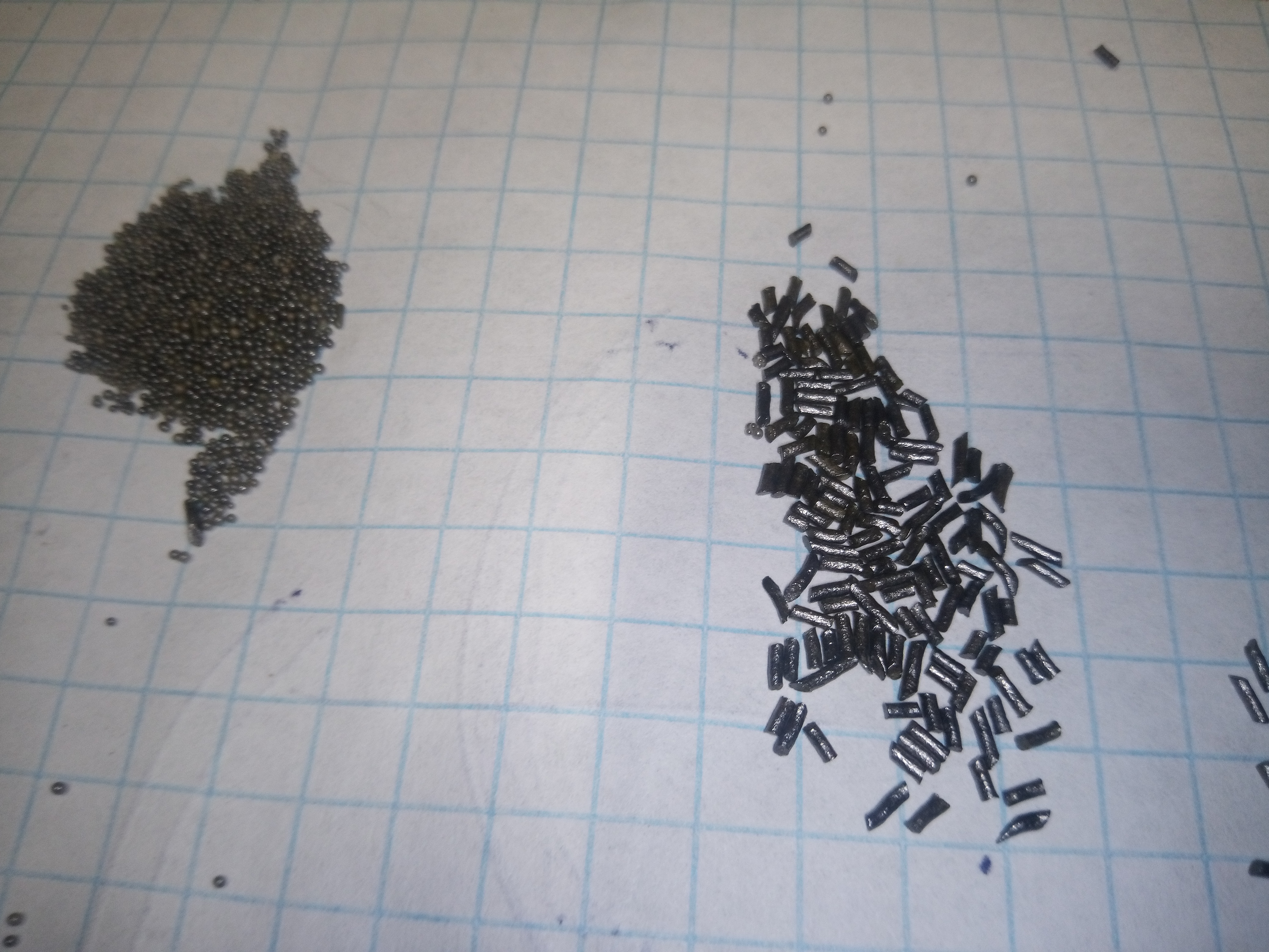

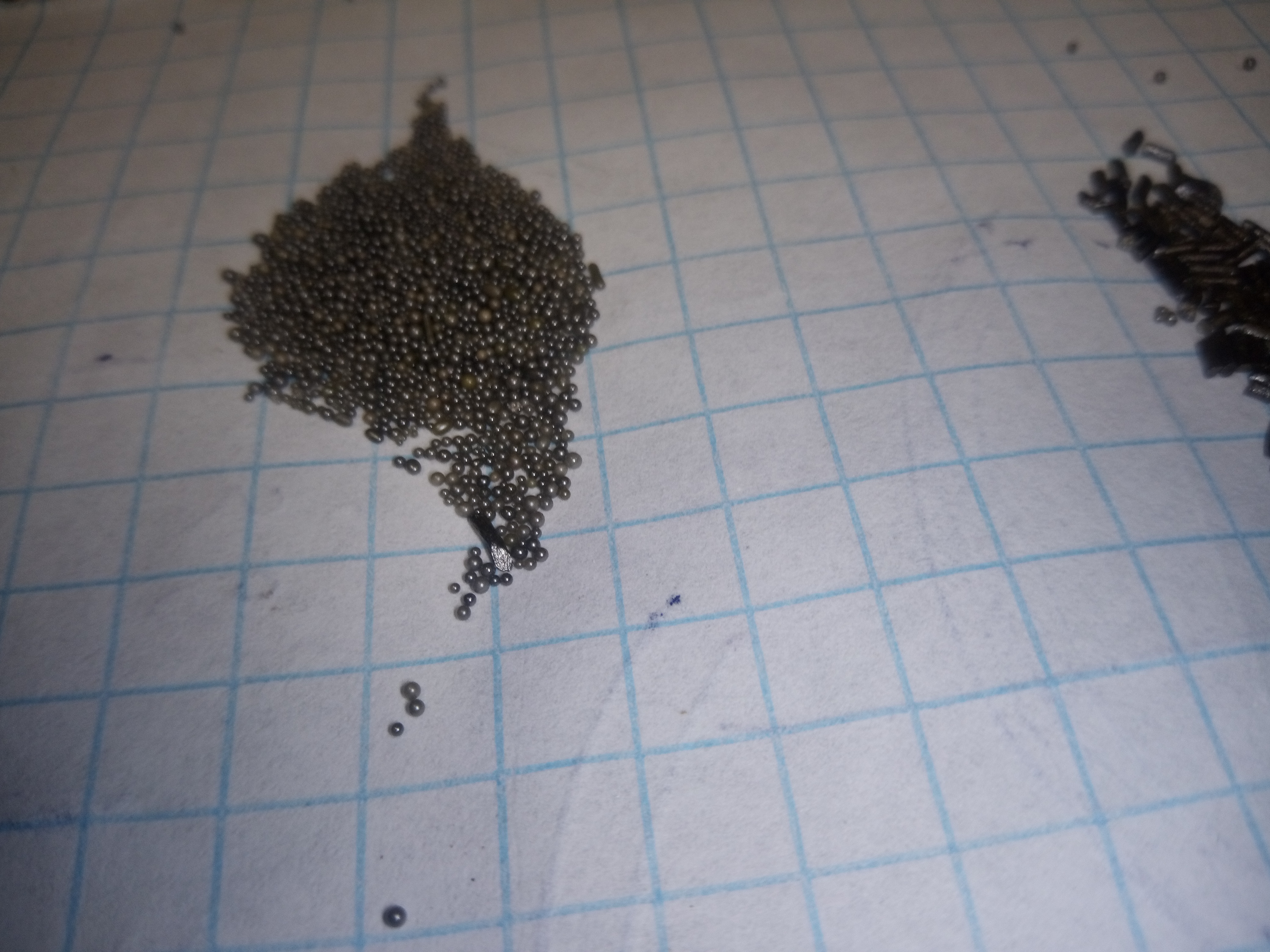

    IMG_20230903_102735_000.jpg IMG_20230903_102716_634.jpg справа вт. з броні та трасера.з ліва?

  9. Петр Сидоров
    Петр Сидоров Oberleutnant
    3.502

  10. Unnamed Player

  11. Петр Сидоров
    3.502
    можуть бути румуни - дуже якісний сферолік, а не покоцаний як сснф

  12. tror
    tror Feldwebel
    409
    UA
    Розбирав болгарські ЛПС 20го року, там сферичний порох був.

  13. Петр Сидоров
    3.502
    я кажу, що можуть бути і румунські набої, не лише болгарські.

  14. труд-яга
    труд-яга Feldwebel
    369
    Волинь
    На жаль цинк було втрачено.з правої сторони ВТ з трасера та броні.зліва не знаю але скоріше за все імпорт.
    Так я до чого вів- чи можливе використання в 308?
    Чи віддати недорого на мосіна?
