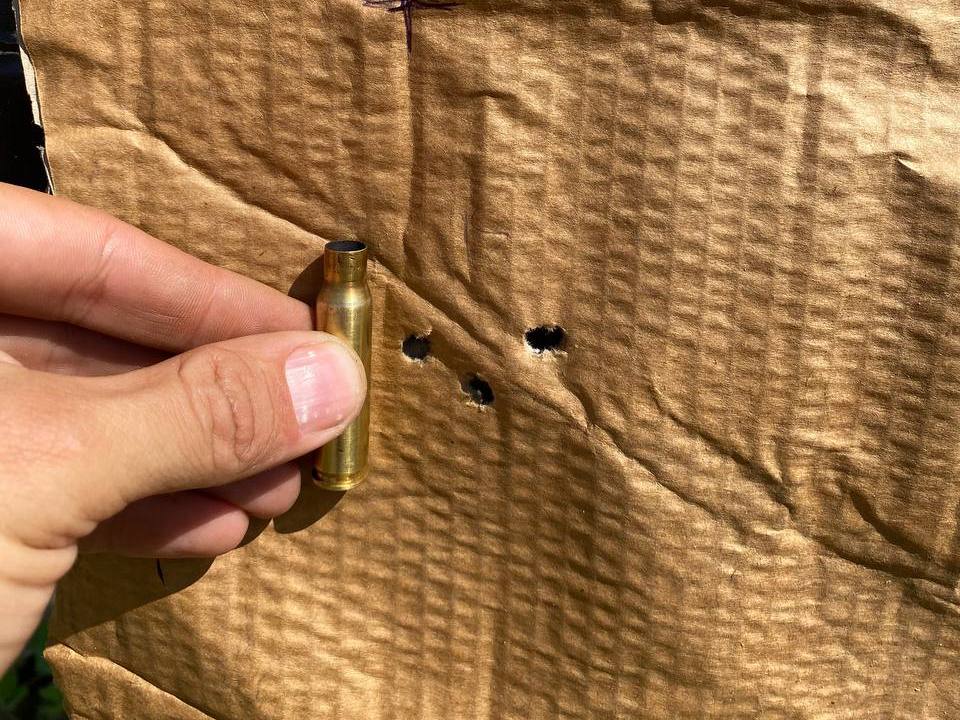

    Дякую друже за пораду та попередження.
    Моя УАРка10м смакувала їми без пригод. Усі виходили та лягали рівнесенько на 3 години. Забоїв на тілі немає. Твердючий матеріал

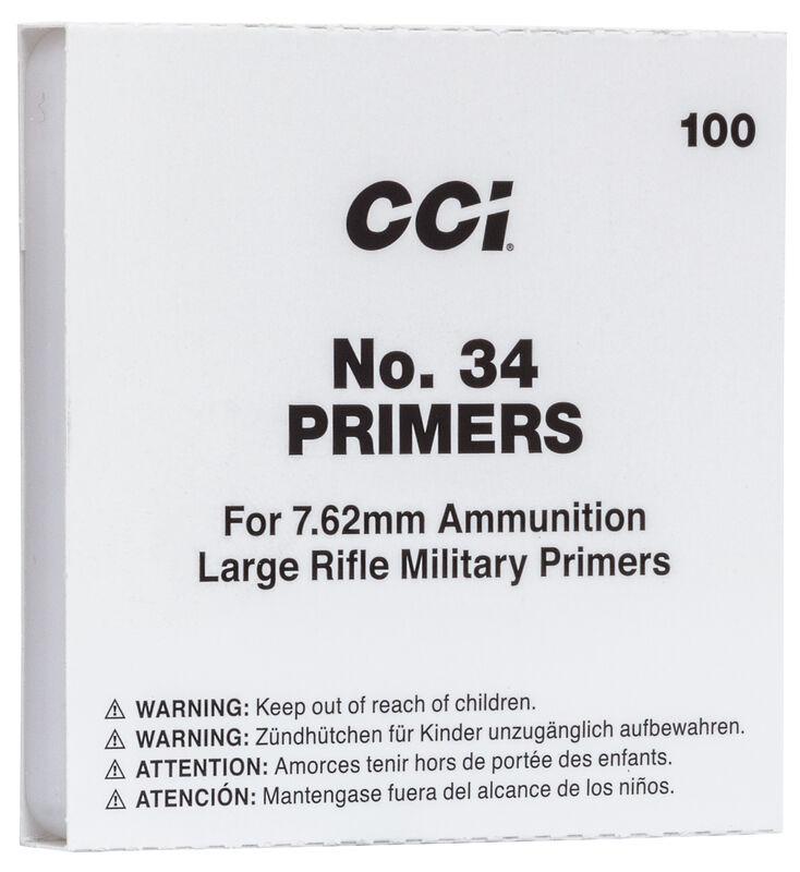

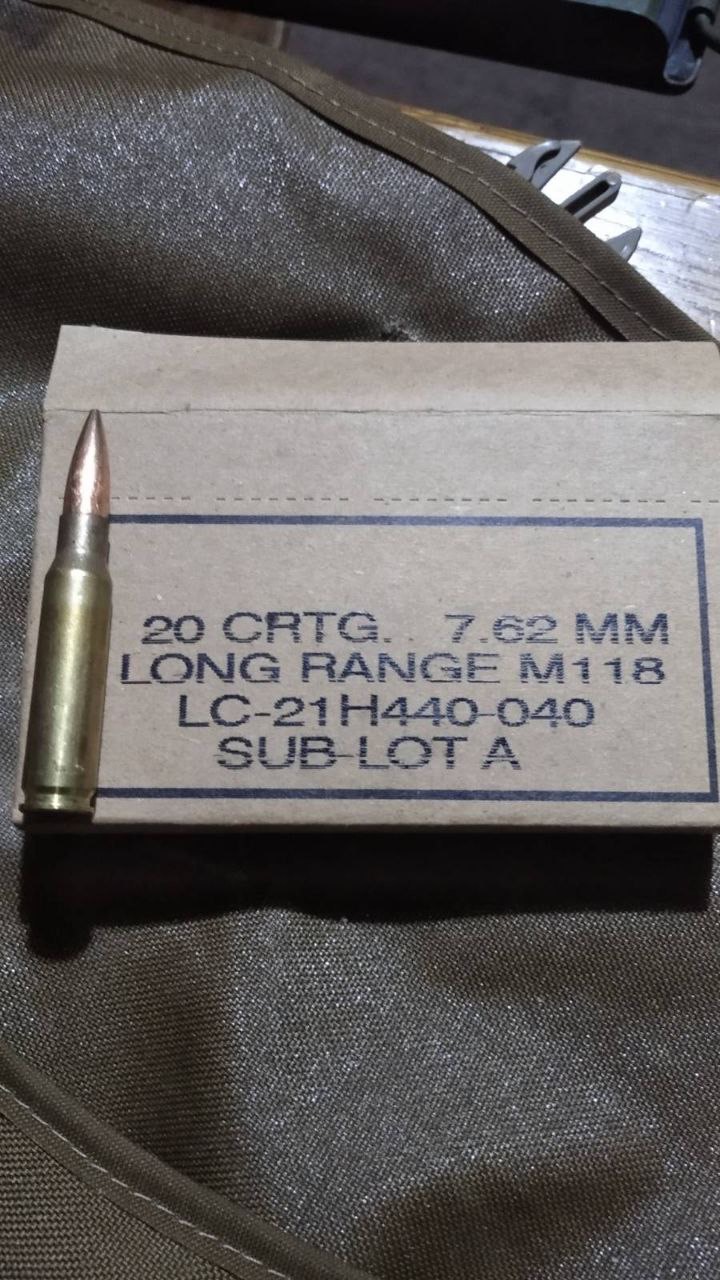

    :D Цивільна кнопка в мілітарному контрактному набої, ріалі??? Та ще й 4064 замість набагато кращого Варгету, і все це "оновлена версія" - від коли в департаменті озброєнь США завелись ідіоти, котрі отаке приймають в контракт, яке суттєво гірше того що є? Там не купують "яйця по 17" - але Ви перевірте, раптом купили)))
    мені ліньки фоткати пачки, але вони ціє ж партії - тобто 2021р випуску. Так ось тут Варгет насипано.
    https://reibert.info/attachments/fd333fe7-a9e6-4c19-a83f-04e0dbca3346-jpeg.22642859/
    Вздроч, яку хтось вважає "оновленою" я зустрів лише згадки про 2012 рік...
    Ну і на останок - в любий міл-спек контрактний набій 7,62мм від фірми ССІ можуть поставити всього 1 єдиний варіант кнопок - ось такий
    Останнє редагування: 22 сер 2023

    Я з повагою відношусь до думки кожного, я написав те що прочитав з підтвердженням інформації з ви тяжкою від специфікації з контактного замовлення.
    Все ж таки у мене довіра дещо більша до американських форумів, де у стрільців доступ до цих набоїв значно більший

    там такі самі слони, тільки чорні і пишуть таку саму хєрню. Тут один теж мені втирав про РЛ-15 в цих набоях, бо прочитав десь на паркані виробника порошків ))) сторінок трошки назад
    насрати на всі форуми - є вимога замовника і там априорі не буває цивільних кнопок, тому що їх там бути не може - бо стрельне той набій з незакритим затвором і чувакам , хто таке купив, яйця відріжуть, а не послами у швецію)))
    БР-2 - тупо цивільне лайно, котре не можна ставити в армійську зброю, яка автоматична/напівавтоматична

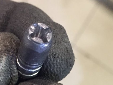

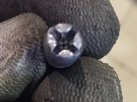

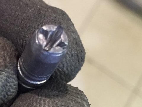

    Свежий тест экспансивного раскрытия свинцовых пуль в калибре 308win весом 150 и 200 грейн на дозвуке скорость 330м/c, пули с экспансивной доработкой, дистанция стрельбы 50 метров, мишень - канистра 5 литров с водой.
    пуля 150 грейн до выстрела
    [​IMG] [​IMG] [​IMG]
    пуля 150 грейн после выстрела
    пуля 200 грейн до выстрела
    [​IMG] [​IMG] [​IMG] [​IMG] [​IMG] [​IMG] [​IMG] [​IMG] [​IMG] [​IMG] [​IMG] [​IMG]
    пуля 200 грейн после выстрела
    Фото канистр после выстрела (крышки при попадании пули посрывало, на передней стенке круглое отверстие, задняя стенка разорвана вдоль)
    [​IMG] [​IMG]
