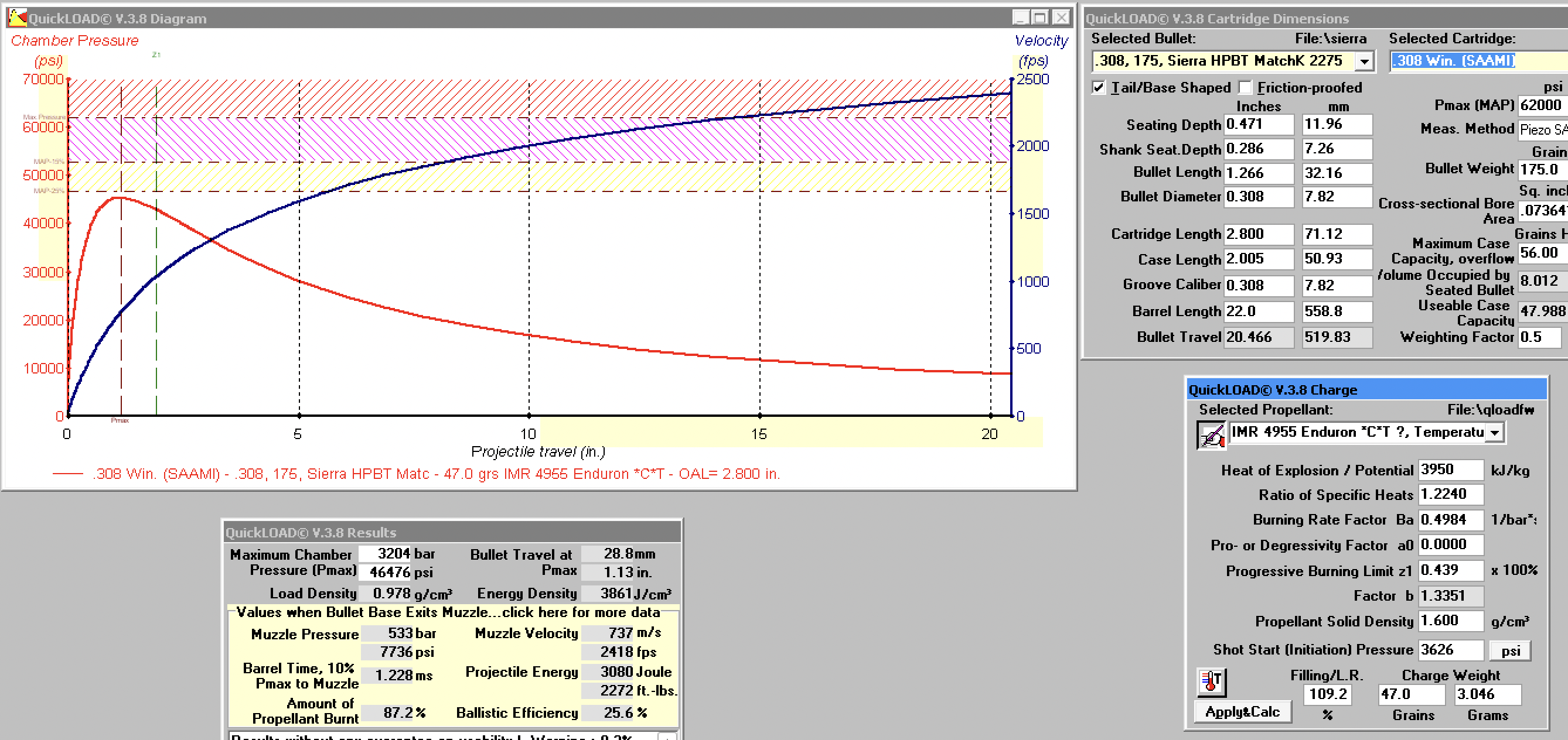

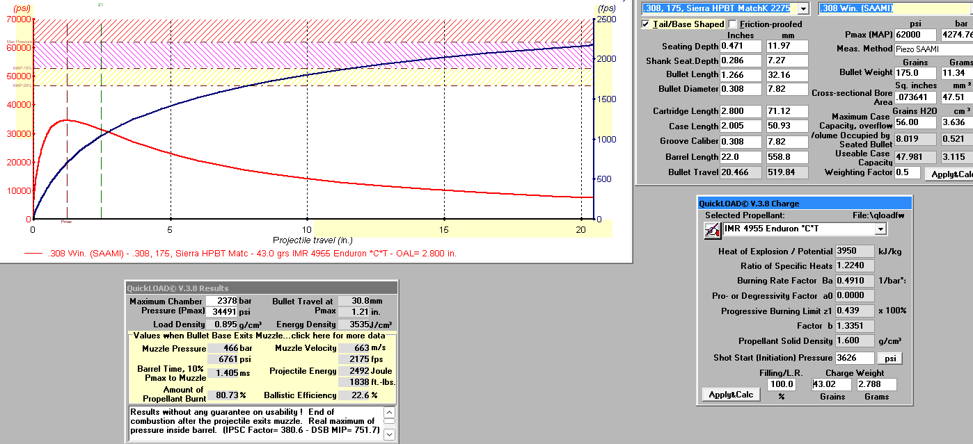

    Підкажіть будьласка рецепт на 175 SMK + IMR4955 + 22'' ствол.
  7. MrNight
    MrNight Stabsgefreiter
    181
    По мануалу цей порох для магнум калібрів.
  8. Hamer2109
    Hamer2109 Hauptmann
    2.964
    УкраЇна-Центр
    знаю з написів на банці. Тому прошу допомоги у власників квіки.

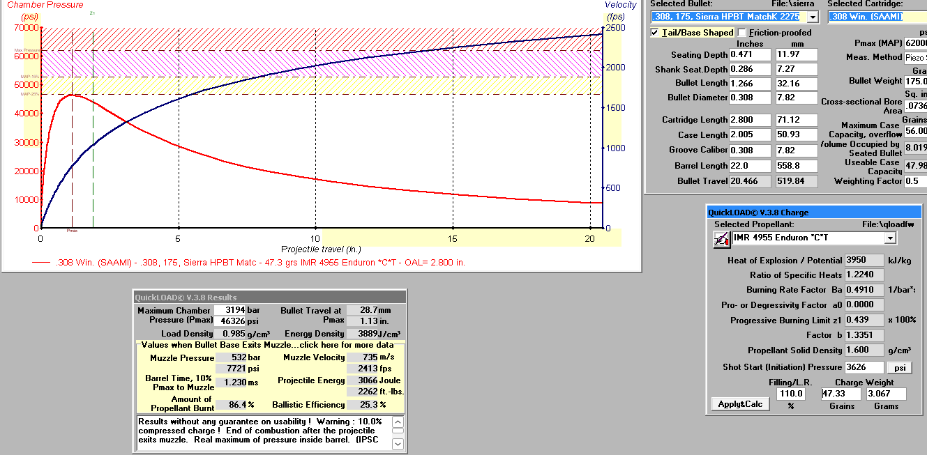

  9. MrNight
    181
    Як Ви бачите, при Filling 100% 34000 psi при 663 m/s
    дуже повільний порох для 308
    Hamer2109 подобається це.

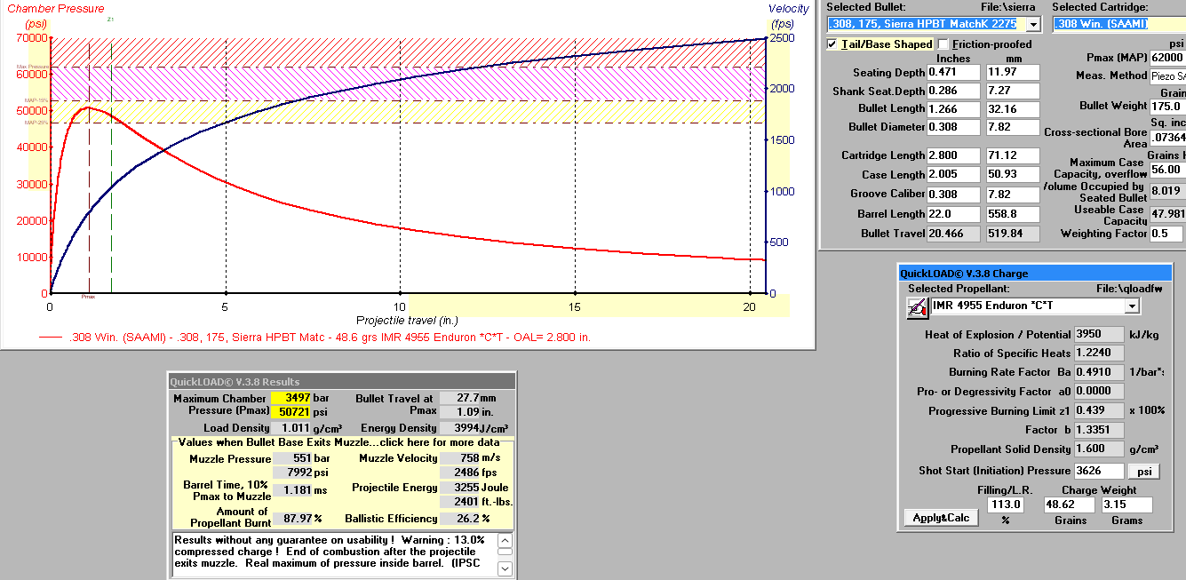

  10. MrNight
    181
    Більш меньш якщо Ви зможете туди запхати 110-113%
    Також зараж жарко, десь на 2-3 тис буде тиск вище

    Годину тому відстріляв три патрони з наважкою 47,0 гран 4955, лабрадар показав швидкість 741м/с, 750м/с і 750м/с.

    Якщо в QL встановити температуру +28 С то якраз видає 737 м/с

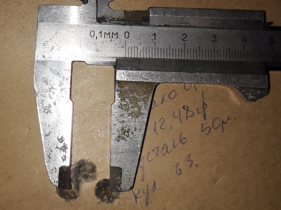

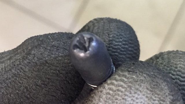

    Пули свинцовые экспансивные 150 180 185 грейн прошли тестирование на дистанции 50 метров фото мишеней вот
    Оружие карабин 308win Ругер предатор ствол 47 см с глушителем дудкаН-мастер Т-14 інтеграл.
    До выстрела они выглядили вот так:
    [​IMG] [​IMG]
    Экспансивная доработка 150 грейн
    [​IMG] [​IMG] [​IMG]
    Экспансивная доработка 185 грейн
    [​IMG] [​IMG]
    Вот фото мишеней:
    Пуля 185 грейн без экспансивной доработки:
    [​IMG] [​IMG]
    Пуля 150 грейн экспансивная:
    Пуля 185 грейн полу-экспансивная - не крест а маленькое круглое отверстие
    Пуля 185 грейн экспансивная
    [​IMG] [​IMG]
    Вот другой тест
    Відстріл куль 185гр- з перших.другий модер.порох траіллбос 0.5гр.відпалене дульце.коол 63. 50метрів.
    Как по мне - точность/кучность - ДОСТАТОЧНАЯ для охоты.

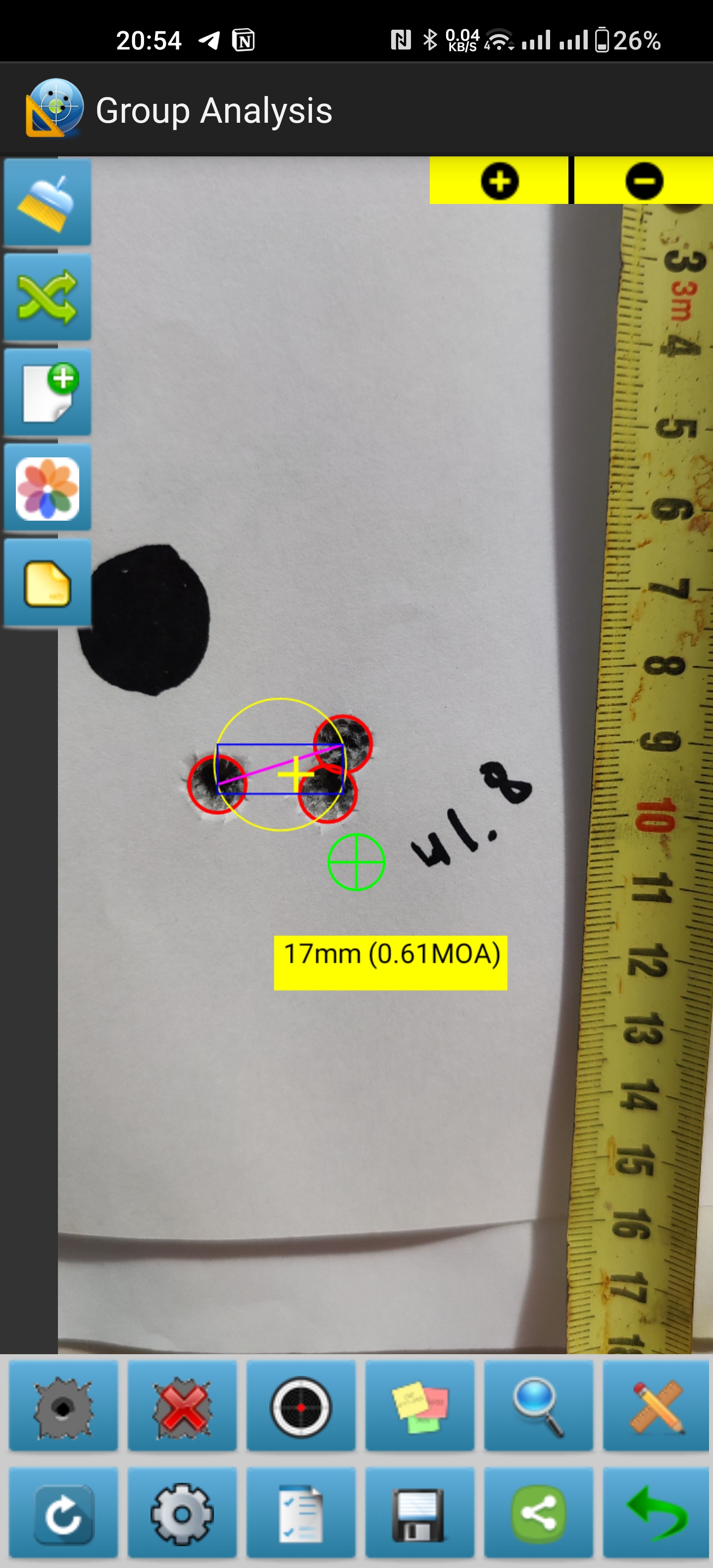

  22. MrNight
    181
    Той самий сетап.
    SMK 175
    Lovex D073.6 41.4 gr
    Капс CCI 200
    Korsun2001, berger2000, billsmith та ще 1-му подобається це.

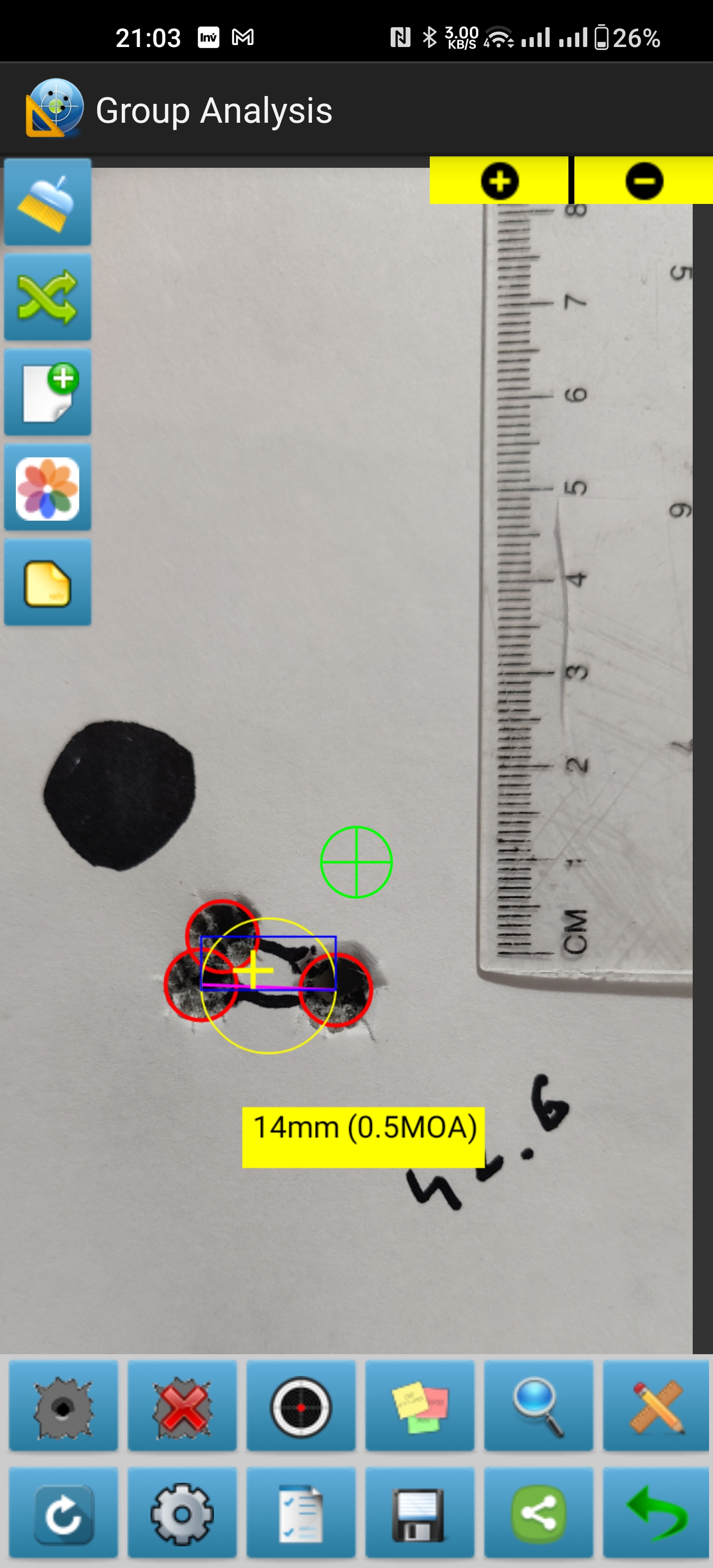

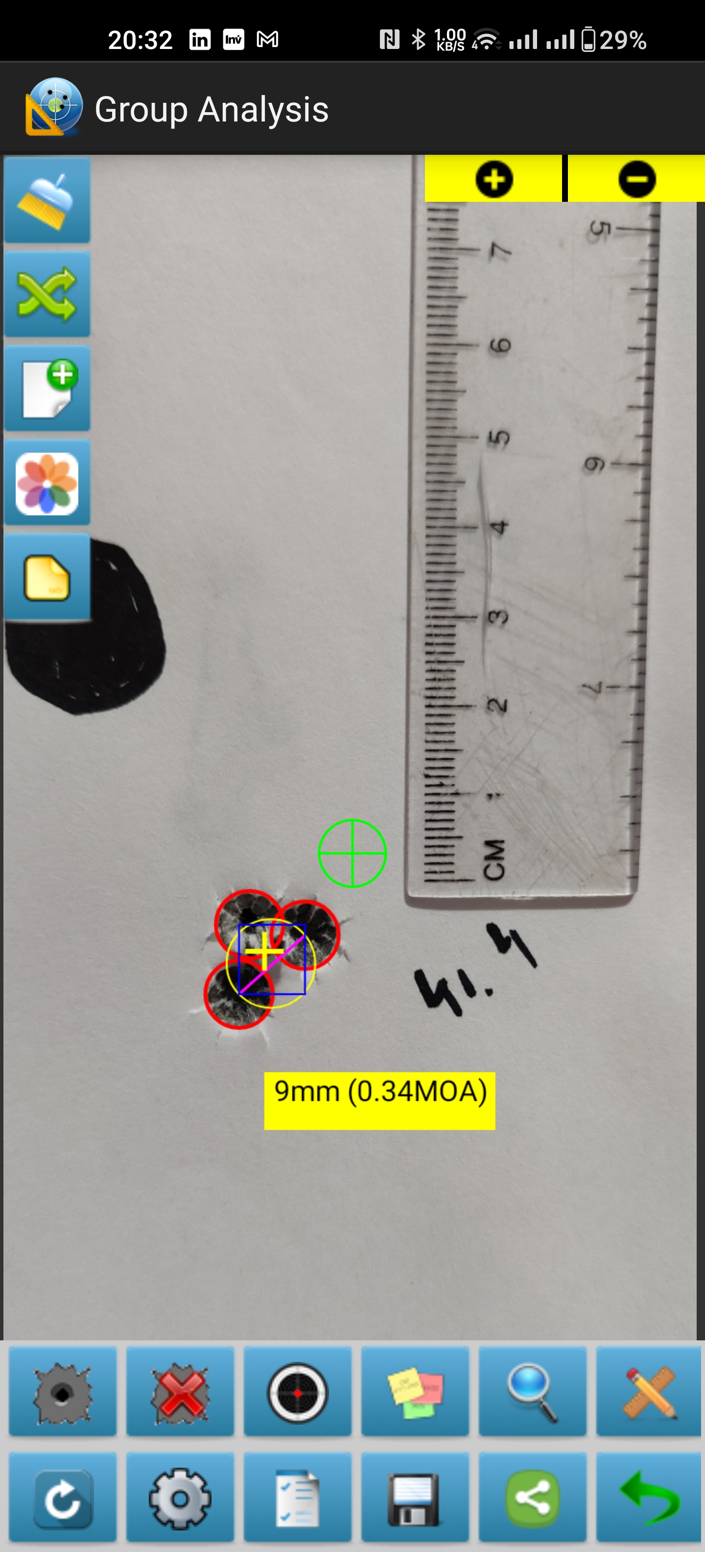

  23. MrNight
    181
    Також спробував рецепт що писали раніше, з 41.7, але я з кроком 0.4 зробив 41.8.
    Третій постріл точно мій відрив, бо відчував що якось не так вклався. Тобто можно краще, але з п/а свої нюанси.
    Korsun2001, berger2000 та Miller подобається це.
