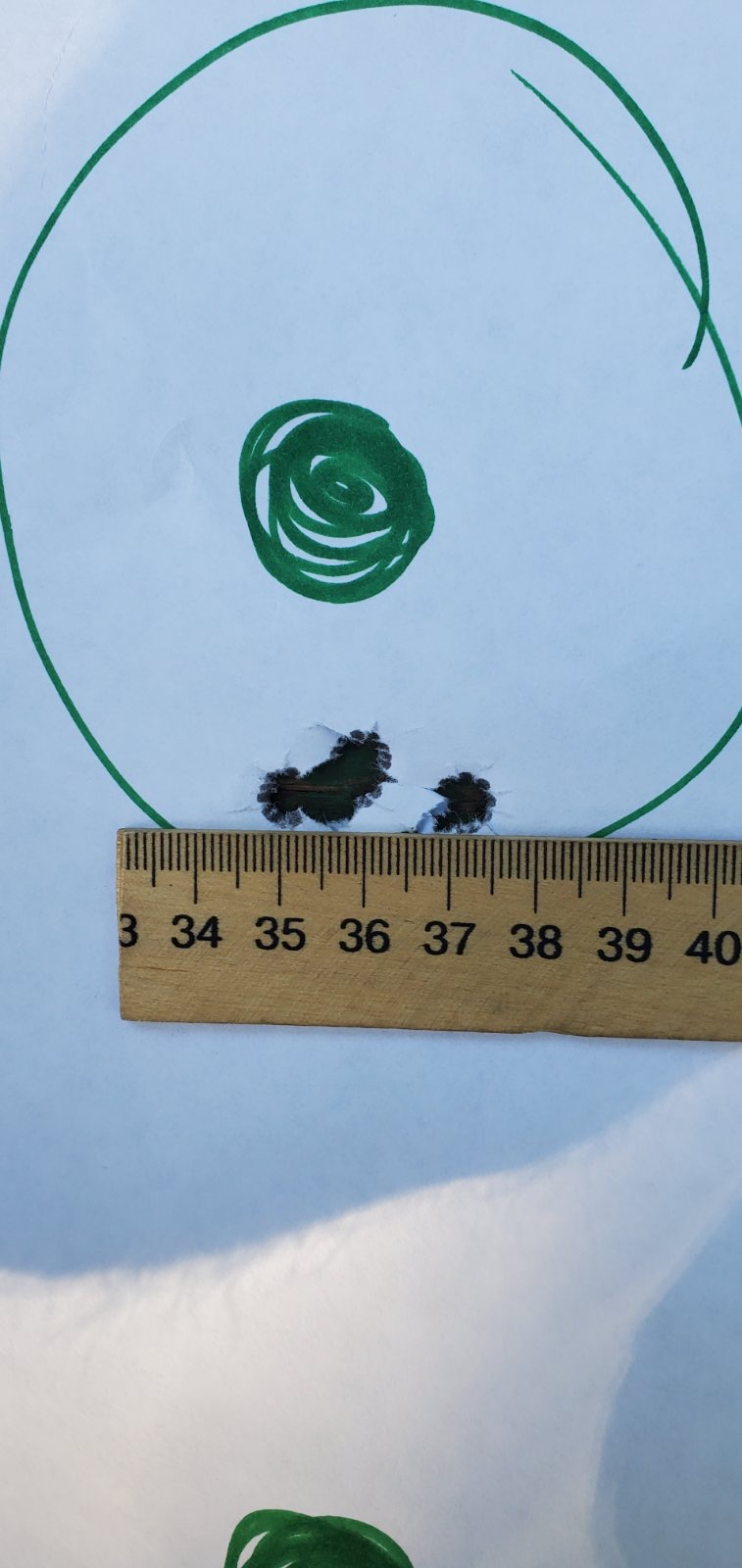

    Сьогодні продовжив експеремент з Вашим ймовірним рецептом GGG 175 грейн. Гільза GGG, Куля SMK 175g, COL 71,12mm = 2.800", капсуль S&B LRMagnum, порох Lovex D073.6 41.7 грейн. Температура була +23. Гвинтівка Tikka T3X. Твіст 11, довжина ствола 24 дюйма. Перед стрільбою, так сталося, вичистив пастою JB синьою ствол. Тобто виніс всю мідь. Не знаю в чому саме причина, в чистому стволі, чи в тому що використовувався інший капсуль(минулого разу був CCI 250 Mag Large Rifle, але сьогодні середня швидкість по 10 пострілам впала до 760 м/с. Однак на результат стрільби це вплинуло не сильно. Була можливість відстріляти на 250 метрів. Не часто в мене на такій дистанції виходять такі групи. Тут чотири постріл IMG_0403.jpeg

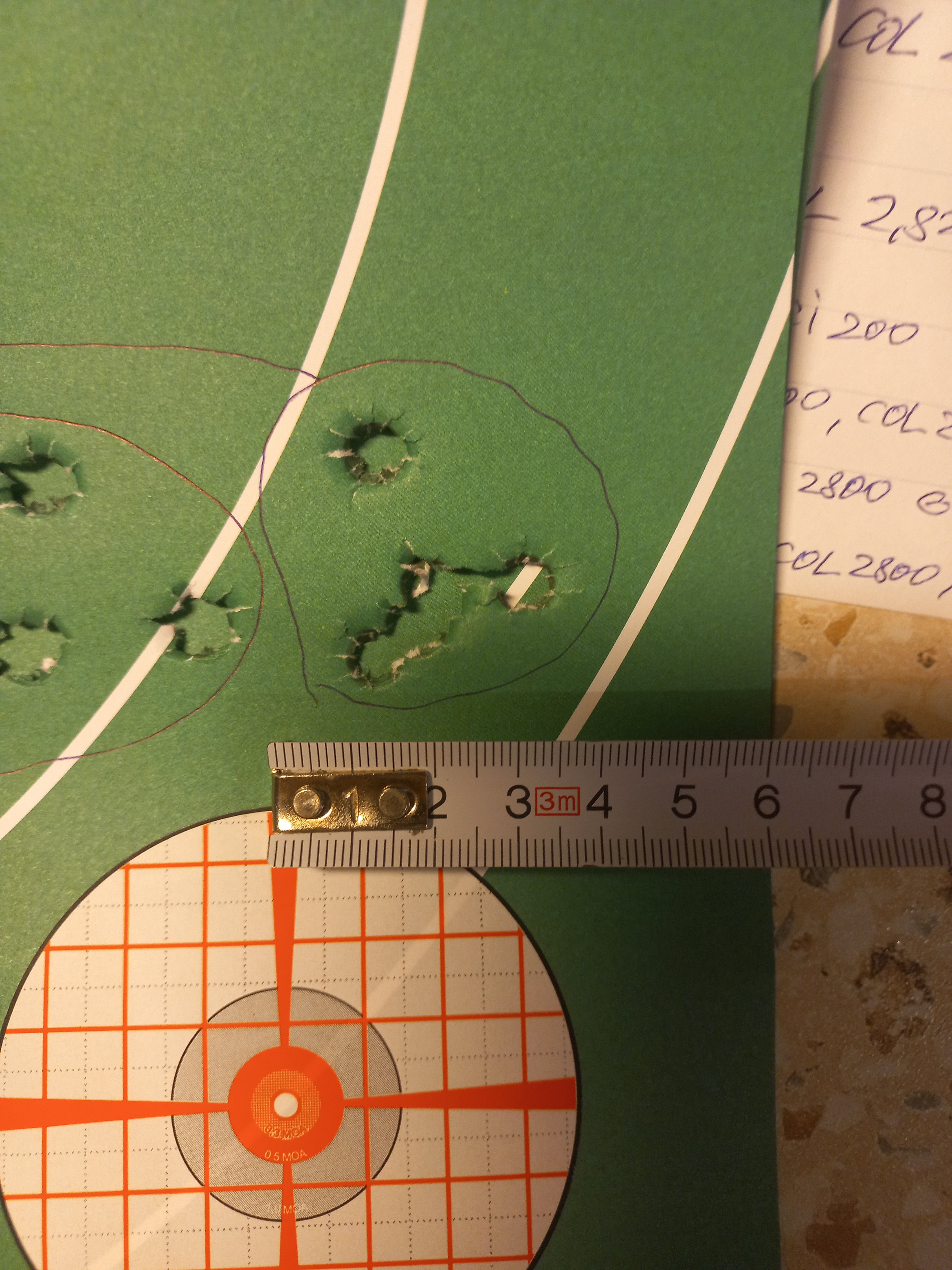

    Чергова спроба клонувати славнозвісний GGG 175, в колаборації з паном Korsun2001:
    Куля SMK 175 HPBT без крімпу
    Гільза GGG
    COL 2.800"
    S&B LRMagnum
    На фото - група з 5 на 100 м. Ствол 20", твіст 10. Виходячи з того, що стріляю я погано, впевнений що у вправного стрільця група буде значно краще, тому рецепт однозначно має право на життя!
    Відстріляв ще 3 набої на 300 м, фактичне падіння траєкторії на 300 м склало 36 см (1.2 MRAD).
