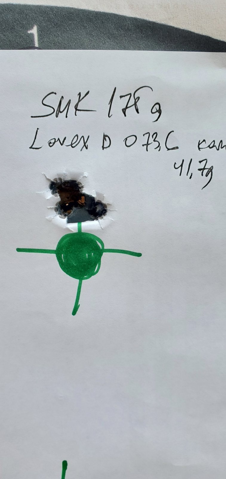

    Хоча я вже сьогодні відстріляв
    Мені теж було дивно. Але маємо, що маємо. Я сьогодні відстріляв іншу наважку пороху IMR 4064 з кулею Hornady 168g. Пішов в самий низ. На 41.75 грейна вийшла нормальна група. Середня швидкість 785 м/с. Гвинтівка Тікка Т3х. Ствол 24 дюйма твіст 11. В неділю спробую цю навіску на напівавтоматі.
    З приводу питання, а для чого така швидкість 825 м/с. На моїй гвинтівці, на цій швидкості гарно полетіла Hornady hpbt 168 g, до 800 метрів включно. Більшої відстані не було можливості спробувати. До речі, зараз, при температурі +30, при навісці 43.5 грейна imr 4064 видає швидкість в середньому 836 м/с. З чого можна зробити висновок, що порох Imr 4064 є термозалежним, що може бути однією із причин вибиття капсулів на напівавтоматі.
    UA_MX, Камча та Hamer2109 подобається це.

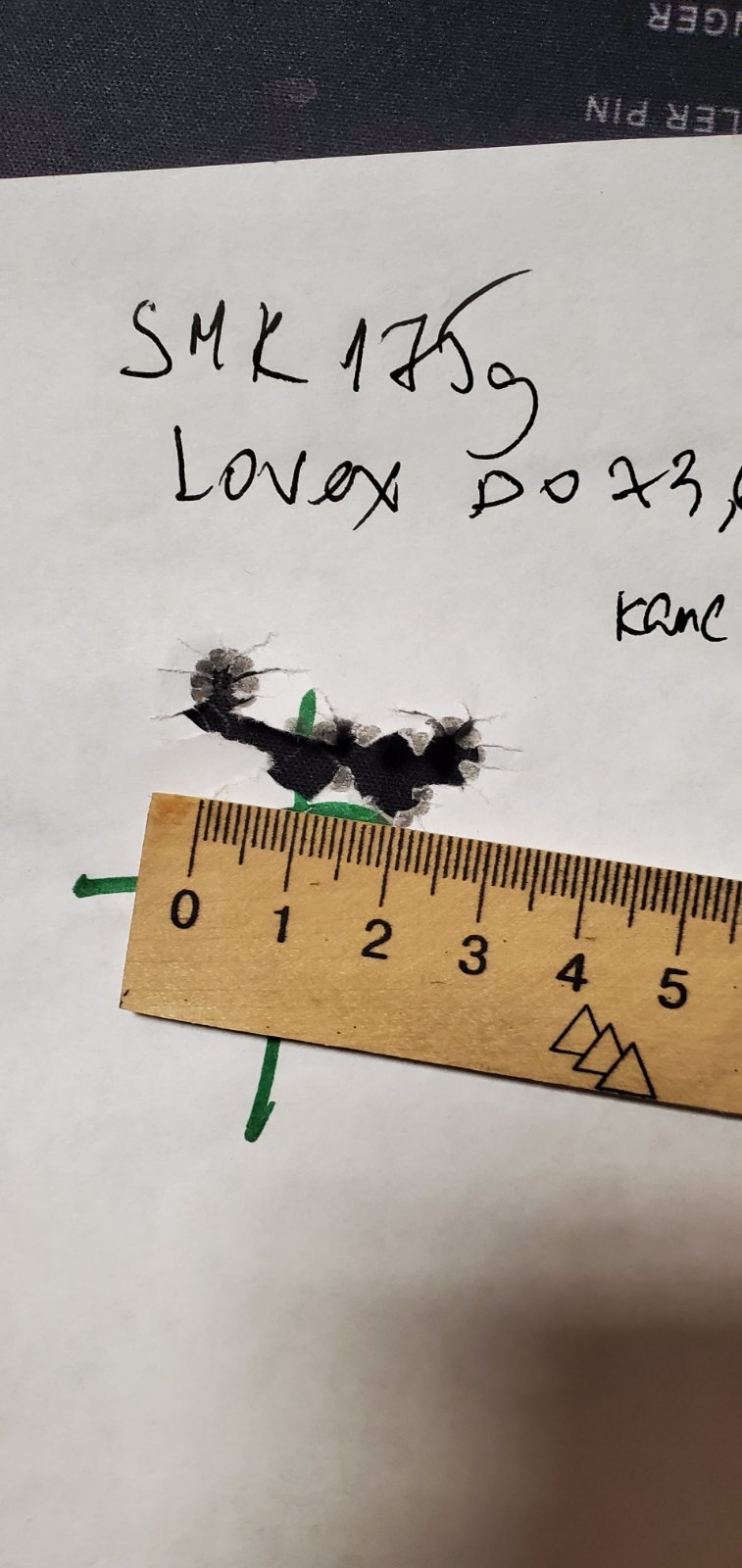

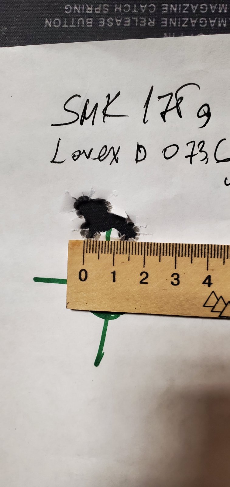

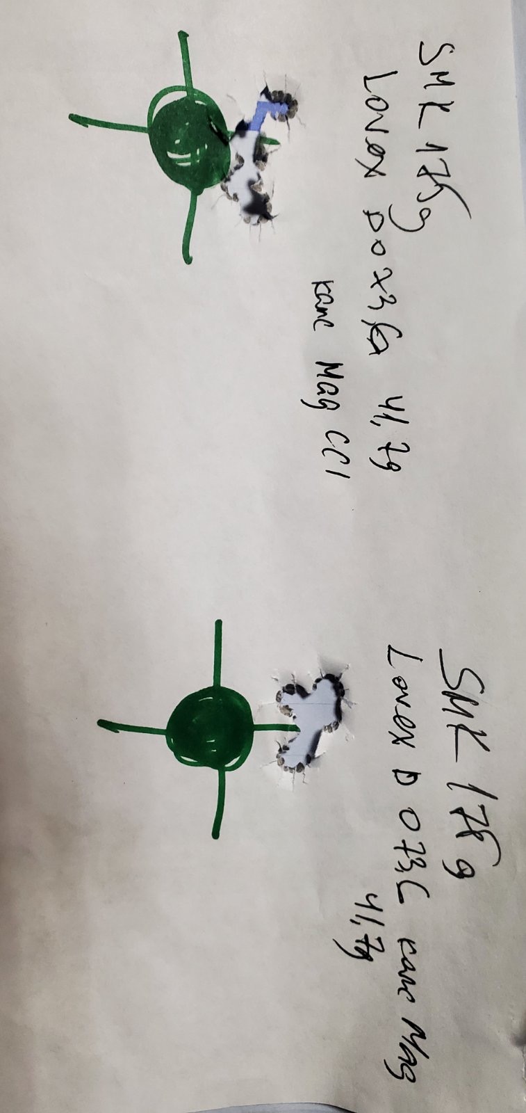

    Добрий день. В мене гвинтівка Тікка Т3х. Ствол 24 дюйма. Твіст 11. Сьогодні відстріляв рецепт на Ловексі. Куля SMK 175 g, порох Ловекс d0736 навіска 41.7 грейна, капсуль CCI 250 Mag Large Rifle. Відстріляв 2 групи по 5 пострілів.
    Перша група вийшла розтягнутою по горизонту. Є підозра, що то я пятий постріл зірвав. Друга група вийшла як треба. Отже не знаю який рецепт у ggg 175 грейн, а рецепт який просили ви перевірити, робочий на 100 відсотків. При цьому швидкості в першій серії були 764,784,785,789,791. В другій серії 764,773,796,797,784. Заміряв Магнітоспідом. Так що якось так IMG_0398.jpeg Переглянути вкладення 23450291 Переглянути вкладення 23450291 IMG_0400.jpeg IMG_0399.jpeg IMG_0401.jpeg
    Камча, Hamer2109 та Miller подобається це.
  7. Korsun2001
    Korsun2001 Obergefreiter
    124
    Забув зазначити: гільза GGG, загальна довжина патрона 2.800

  9. Камча
    Камча Oberstleutnant
    3.034
    Україна, м.Київ
    Чудовий результат, мої вітання. Давайте пану рухайтесь з ним на 200 та 300 метрів.
    domovenok, Miller та Korsun2001 подобається це.
