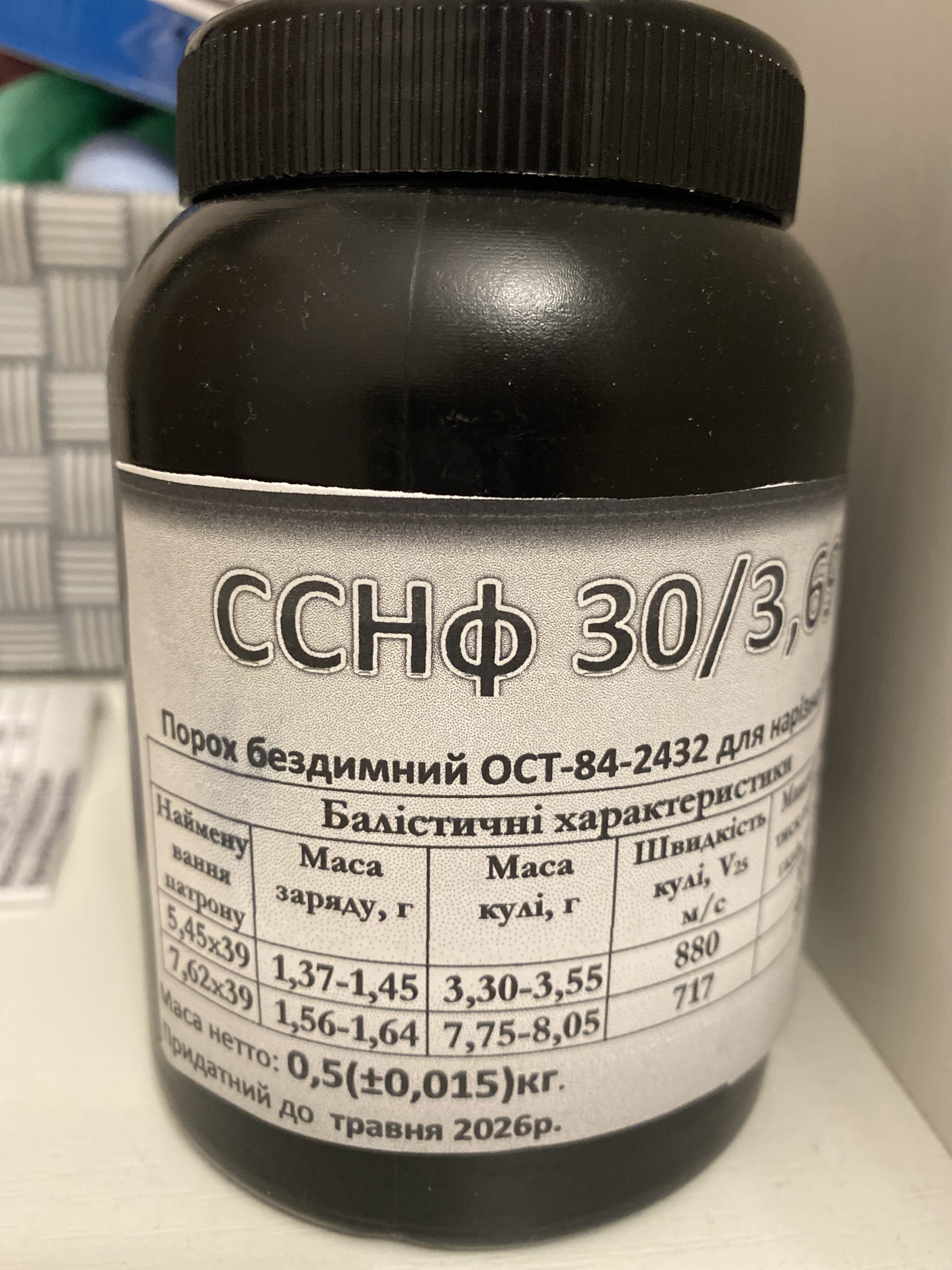

    Встретил в объявлении о продаже пороха ССНФ о его назначении якобы даже для 308 и 30-06. Вроде бы его можно применить в этих калибрах для легких пуль. Уважаемые камрады, подскажите, можно ли эксперементировать? Или не стоит...

    Там ССНФ выпускает 2 разных пороха, один для 223 и х39, второй для х54, 308 и 30-06 подойдет. Не перепутайте.

    Так продавец указывает ВСЕ эти калибры! Потому вопрос и возник.

    Якщо на то пішло то ССНФ тільки під 223,х39, під 308, 30-06 там СП - але є ньюанси)

    С порохом марки "СП" от Шостки там такие ньюансы - что лучше им не пользоваться вовсе.
    А вот ССНФ при умеренных навесках и легкой пуле - для 308win вполне норм.

    Это не для начинающих, тут уже человек должен много знать о навесках, и уметь пользоваться квикой.

    ССНФ для 308 подходит только под 147 пулю, тяжелее пробовать не стоит т.к это уже черта. ( Есть также опыт с ЛПС, там вес +- такойже но пуля длиннее и навеску надо сильно уменьшать )
    38грейн дает 720-740мс на 16" стволе.
    41.7+ начинается передоз и уже дует капсюль.
    Группы выходят в районе 2-3моа на полуавтомате. (Учитывая дешевую пулю то это очень норм. + с гильзой я особо не парюсь и натяги не выставляю)
    Порошок на удивление стабильный на свои деньги. Для тренировок очень норм. У меня настрел им уже за 2к в 308 и 3-4к в .223. (Важный момент - ССНФ именно ТАКОЙ. В такой банке и в такой маркировке. За другие и СП я хз )

    38 грейн = 2,46 грамм что как-бы уже МНОГО для такого быстрого пороха как ССНФ. Результат да СУПЕР - но все же такими легкими пулями мало кто стреляет. В основном стреляют 168 175 грейновыми ИМХО.
    Мои рекомендации по навескам ССНФ скромнее и безопаснее - до передоза - ДАЛЕКО.
