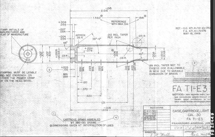

    Гильза геометрия

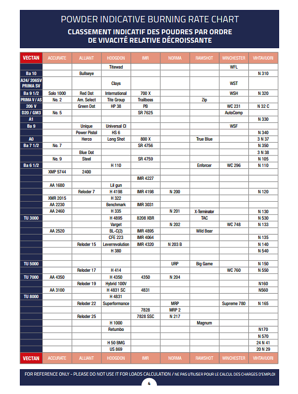

    Например у меня ствол 20" и чтобы разогнать бульку до расчётной скорости на IMR, нужны горячие навески, которые съедают ресурс ствола. Обнаружил, что на Lovex D073.6 давление по Квике гораздо меньше, чем с IMR. Проверил с хроном - скорость хорошая при 43.6 гр. но и с навеской 46.3 гр. нет признаков превышения давления
    Поделился информацией.
    Вихты нет в продаже. А если бы и была, то думаю не только для меня она дороговата. Если хорошо приходит на других порошках, почему бы не сэкономить?
    На российских ганзах есть подобные темы. Но у них сунары, а у нас шостки. Поэтому тему создал здесь.
    И последнее: я рад за Вас, прекрасно стреляете.
    Но на подобные ресурсы приходят люди, у которых опыта маловато. Профессионалов здесь нет, есть увлечённые любители. Вряд ли в тире им расскажут тонкости релоада. Заметьте, что любая тема не "зациклена" на том, для чего создана и доп. вопросы обязательно возникают в ходе переписок. Для того и создал тему о 308
    wolfshanser, Vasco, Romel76 та 7 іншим подобається це.

    били темы об холодных порошках,вихта там присуствует.
    Вы по квике посмотрите показатель теплоемкость взрыва и ствольное давление.
