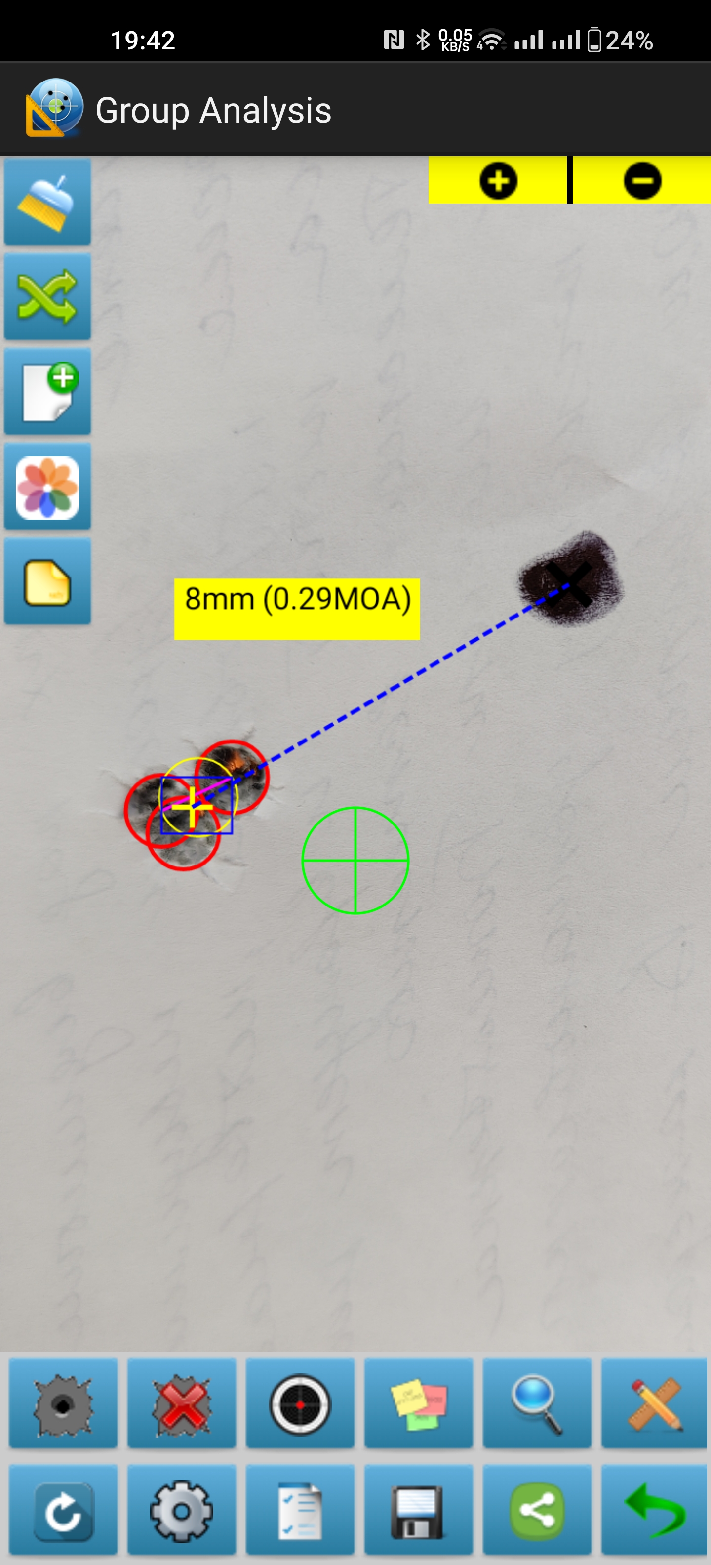

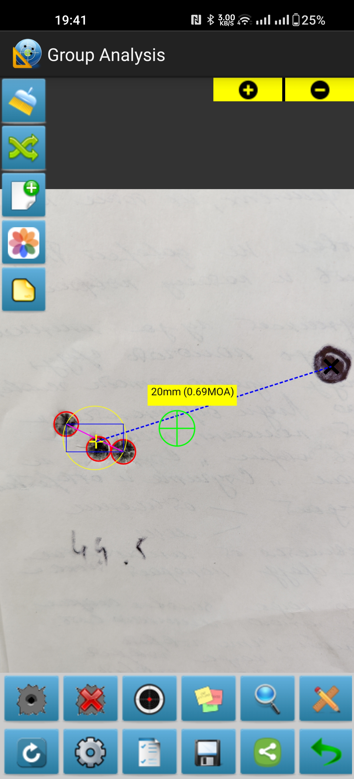

    Кому цікаво рецепт під п/а.
    A-MAX 168 gr, CCI 200, GGG гільза
    AR-10, 16" 1:10, COL стандартний 2.800
    Varget:
    44.5 gr - 0.7 моа
    45 gr - 0.3 моа
    Screenshot_2023-05-18-19-42-36-61_0052f815db0680ac1b9e43f9e0d840e2.jpg Screenshot_2023-05-18-19-41-12-98_0052f815db0680ac1b9e43f9e0d840e2.jpg
    MEZZ@, Alexbef, Vasco та 2 іншим подобається це.

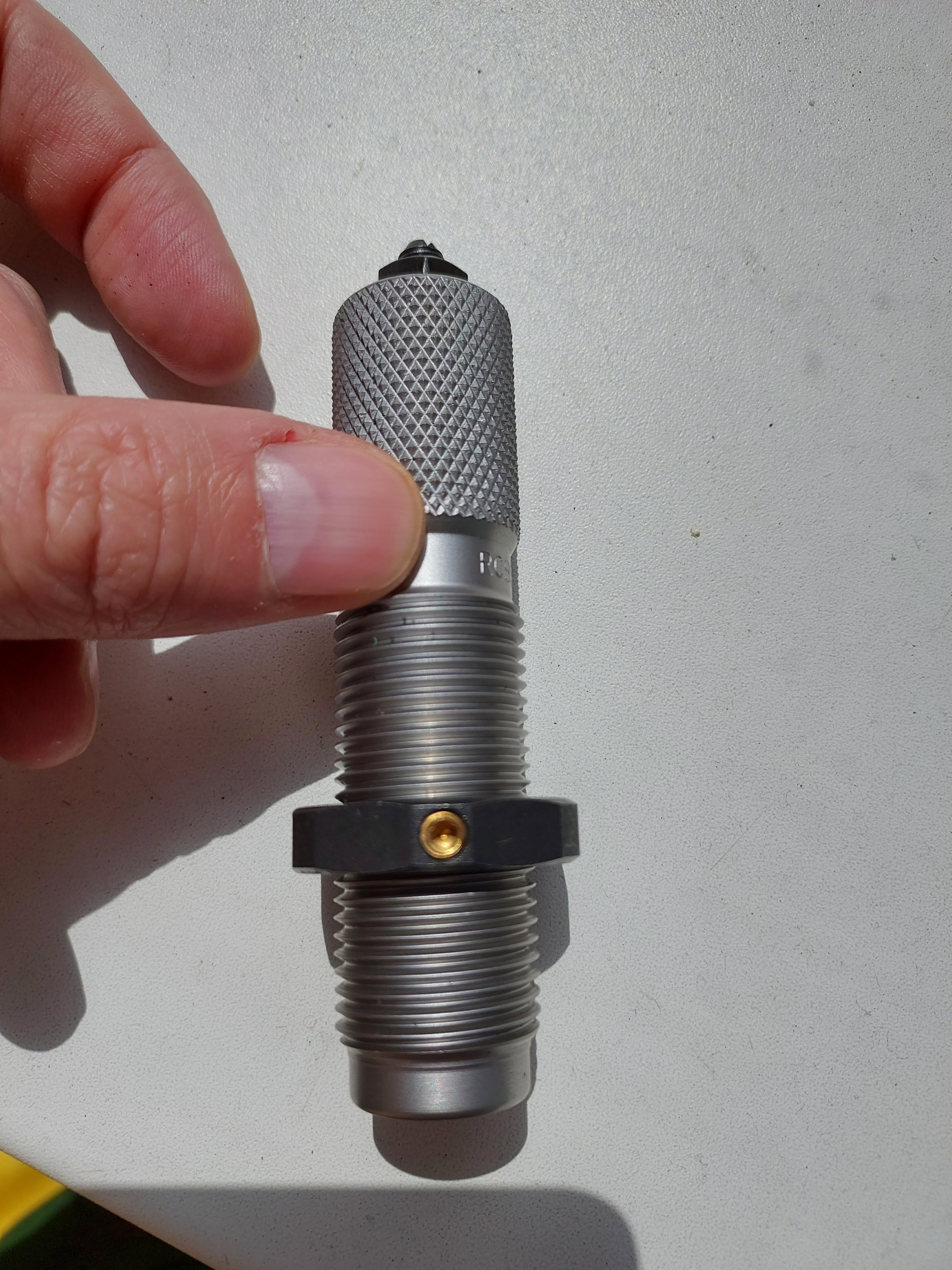

    Панове, вітаю.
    По троху намагаюсь зайти у релоадінг. Є майже все необхідне(залишилось тільки з кулями та порохом визначитись).
    Але виникло питання з матрицею Rcbs у 308- не можу знайти ключ, під гужон у ступорній гайці...
    Здається, шо там під дюймову систему потрібен шостикутник, але хз який саме.
    Прошу підказки.
    Дякую
  6. Петр Сидоров
    Петр Сидоров Oberleutnant
    3.507
    розводний ключ вирішує цю "проблему", так само і з контргайками матриць з цього набору.
  7. trainee
    trainee Hauptmann
    2.418
    Land of Living Skies
    Ні, йому тре hex під маленкий стопорний гвинтик
    Набор дюймових шестигранників з єпіцентру вирішить.
  8. gumovik
    gumovik Stabsfeldwebel
    745
    Киев, Украина
    Так, там стандартний дюймовий 3/32”
    Але треба користуватися «ніжно» бо цей гвинтик з дуже мʼякої латуні
    trainee подобається це.

    Вітаю.
    Оця біта підійде?
    https://rozetka.com.ua/354029031/p354029031/
  10. gumovik
    745
    Киев, Украина
    Так, підійде, але затискайте дуже ніжно - гвинт дуже мʼякий
    Бдыщьбдыщь подобається це.

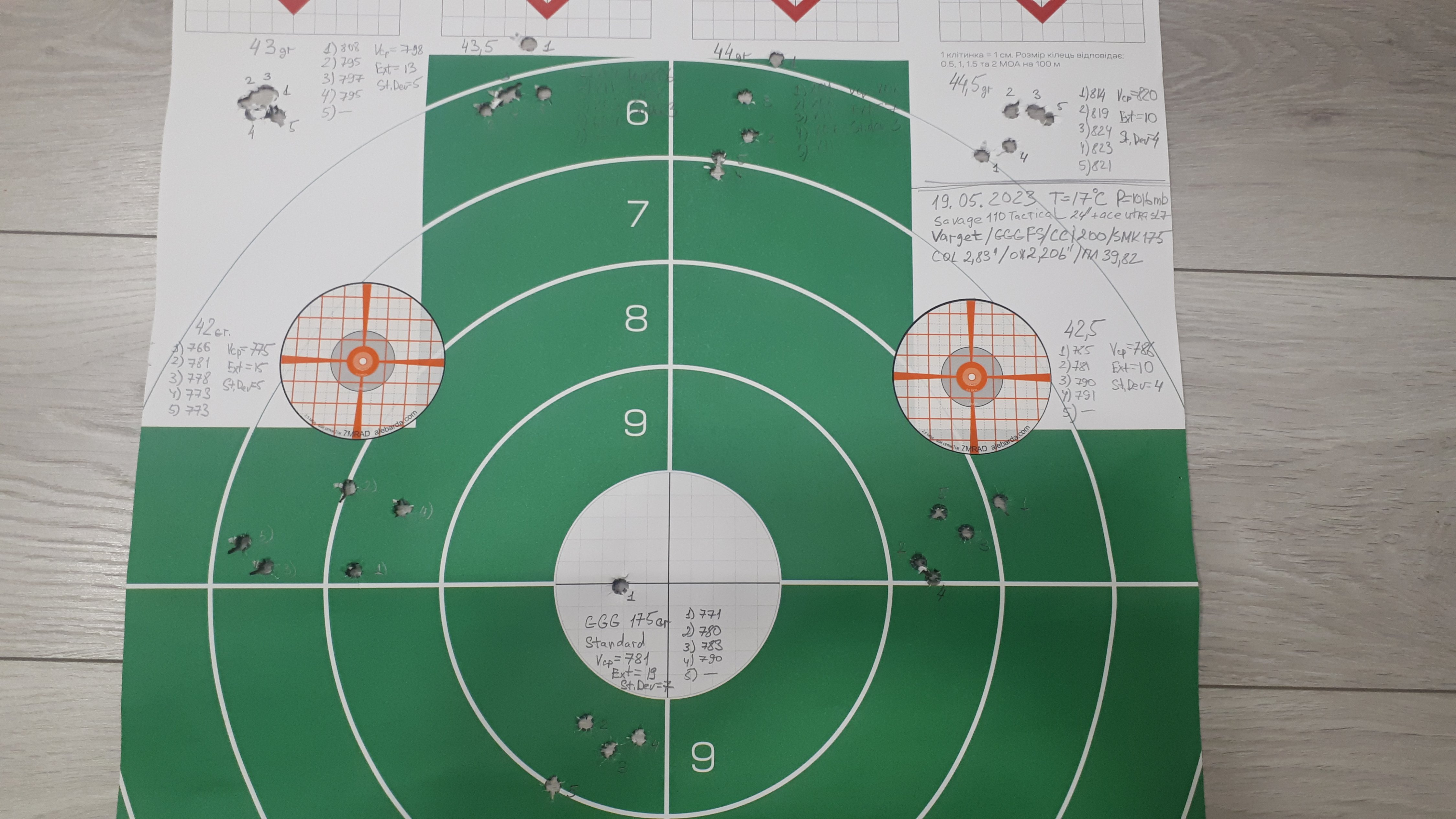

    Довго гравася з ловексом, але результат такий собі. Ссі250 дійсно допомагає зменшити розліт по швидкостям та краще 1,5моа рідко 1моа не вийшло. Може шось не так...а Варгет/смк175 і рекомендація, що була вище 43 і кол2.83 -працює. (Фото) Центр мішені заводські жжж175. Хтось може порадити робочі варіанти для 4064 і bthp168 та смк175?
    Останнє редагування: 21 тра 2023
