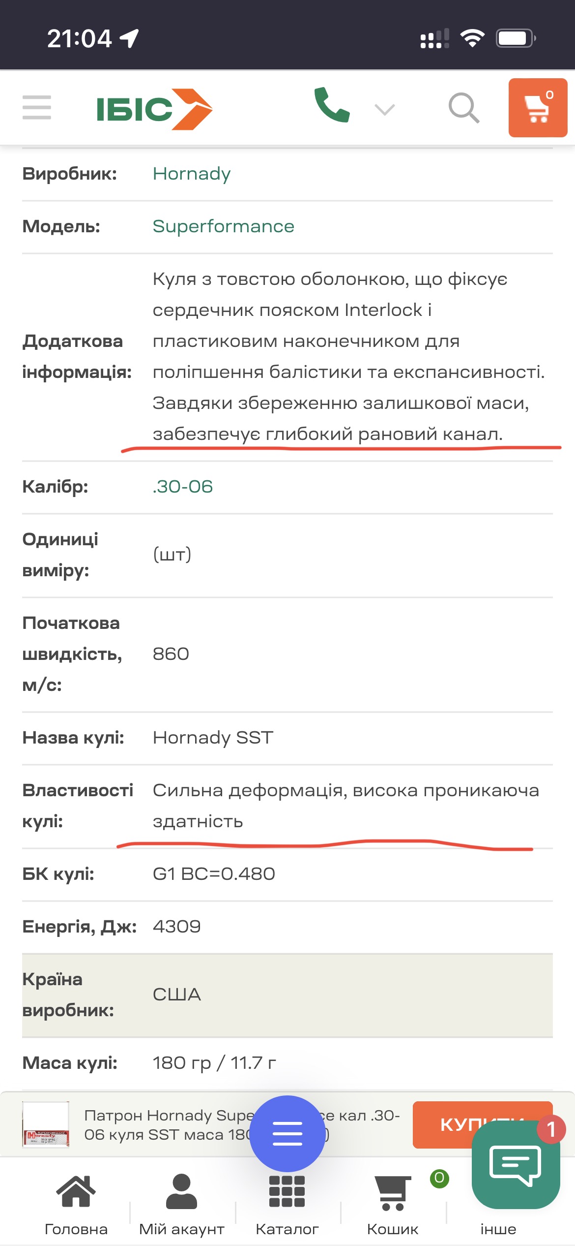

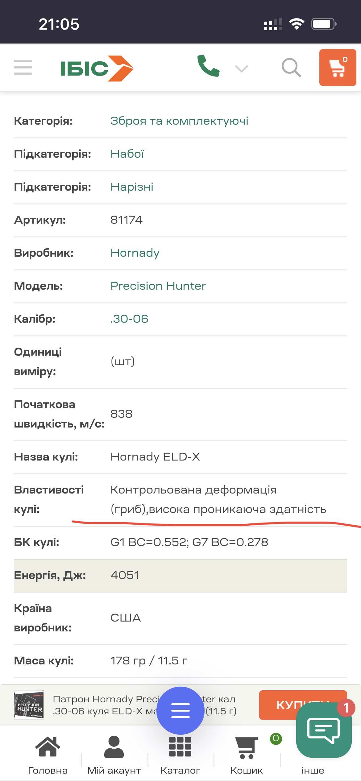

    Дякую! А тоді ще одне питання, мабуть більш мисливське. Цікавить по ELD-X при полюванні на велику дичину на відстані 200-300 метрів - чи буде вона бити навиліт з широким та глибоким ранковим каналом? По SST це прямо зазначено. Та і швидкість у неї буде більша. А от у ELD-X зазначено лише що контрольована деформація (гриб), висока проникаюча здатність.
    Хочеться щоб било навиліт, а не застрягало в дичині.

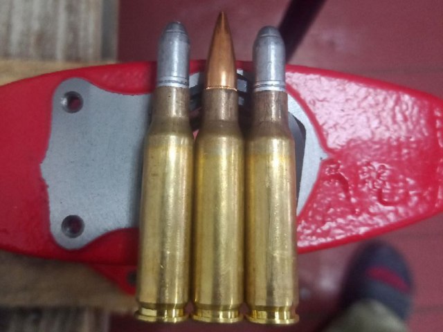

    Небольшая подборка готовых патронов со свинцовыми пулями моего производства + свежий тест.
    Патрон 308win с пулей 150 грейн
    Патрон 308win с пулей 160 грейн
    Патрон 308win с пулей 185 грейн
    Карабин 308win длина ствола 18", твист 1:10
    пуля свинцовая 185 грейн моего производства
    Скорость ДОЗВУК 330м/с.
    Дистанция стрельбы 100 метров
    M.Y. подобається це.
