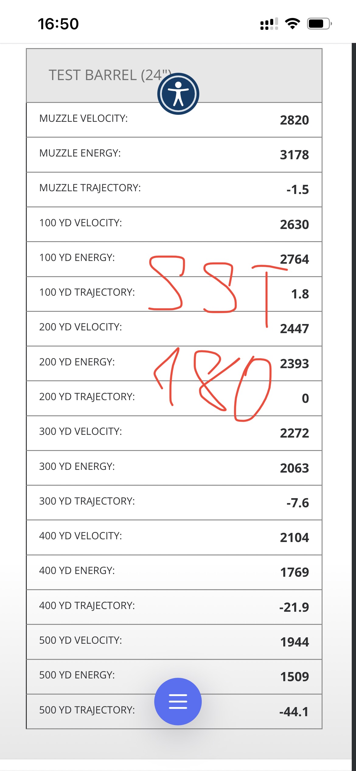

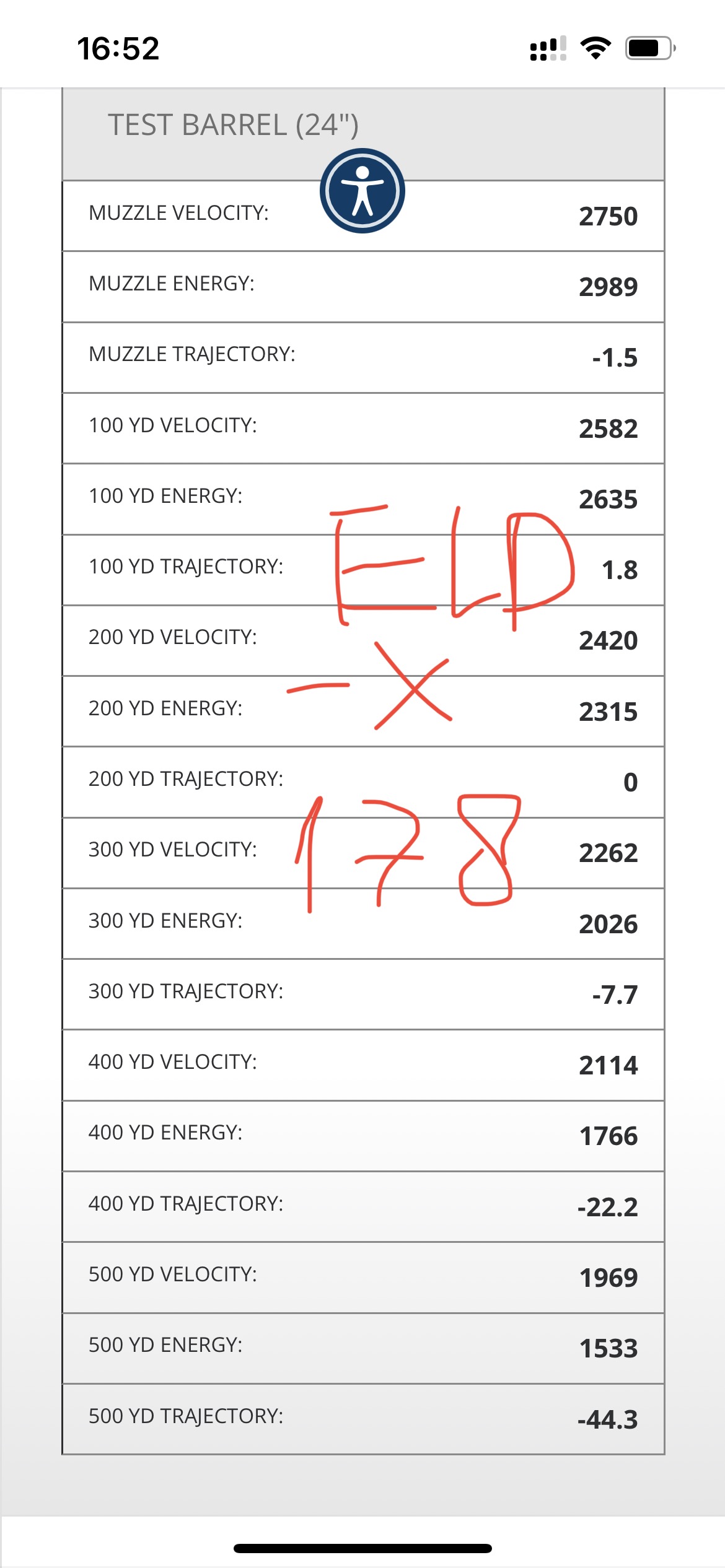

    Камради, вітаю! Маю таке питання до досвідчених. 24ʼ ствол, 10 твіст. Вибір точної мисливської кулі.
    Є Hornady SST 180 gr та Hornady ELD-X 178 gr. По всим показникам навіть на офіційному сайті виграє SST:
    Вища швидкість, енергетика та менше вертикальне падіння. У SST більший гіроскопічний коефіцієнт стійкості - 1.87 (ELD-X - 1.63).
    Але у ELD-X більший БК - 0,552 (SST - 0,480). Чи правильно я розумію, що в ідеальних умовах краще все ж таки полетить SST?? А от при вітру або інших умовах (тоненькі гілки, листя в лісі) все ж таки краще полетить ELD-X, оскільки в неї більший БК??

  19. Петр Сидоров
    Петр Сидоров Oberleutnant
    3.502
    Різниця в енергетиці тупо ні про що. 178 елдм - чудова куля. Якщо точність її версії елдх така сама, то думать нічого.
    178 має десь в районі 800-815м/с чудово літати, або на 840-850.
    840 я не думаю що видасть 24" - це швидкість на 45,0 варгеті і 26" дрючку.
    jimmy_tudeski та Vasco подобається це.
