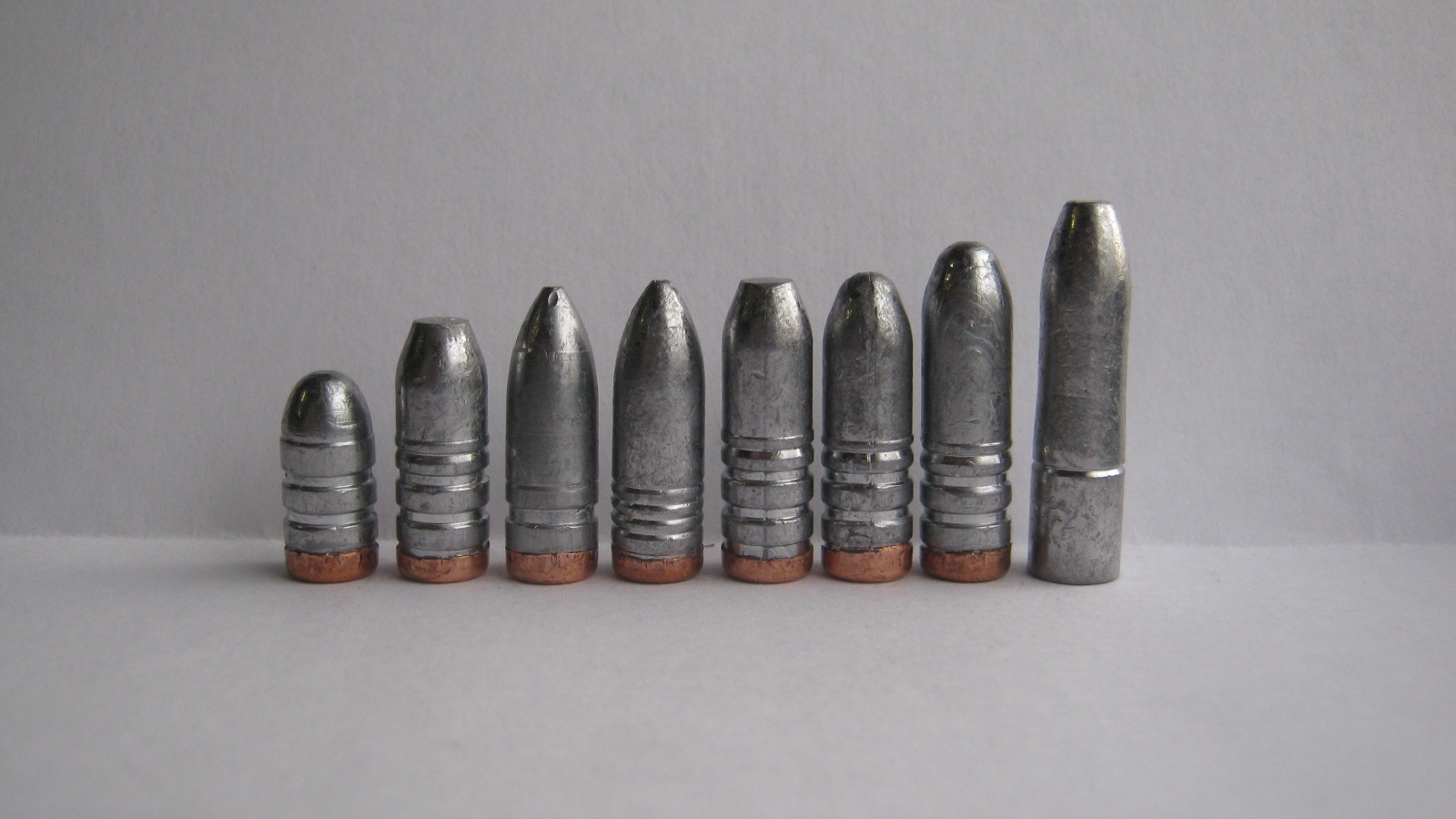

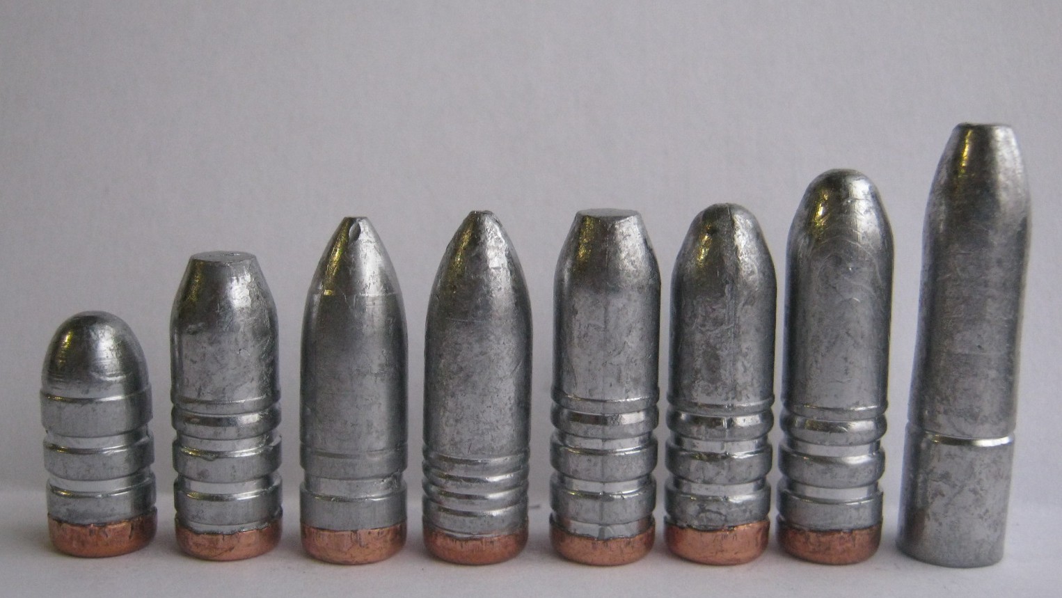

    По поводу веса пули и твиста карабина - что к чему подходит чтобы не получались "утюги". Есть свежая информация тестирования свинцовой пули моего производства вес 200 грейн на дозвуке. Карабин в калибре 308win длина ствола 19,5" твист 1:12. Пуля отлично стабилизировалась - точность кучность на высоте - никаких утюгов нет.
    Пуля .308win 200 грейн газчек:
    1. Порох Nobel Sport D20 0,51 грамм дозвук 315м/с
    2. Порох ССНФ 0,95 грамм дозвук
    3. Порох Тахо CSB-2 0,55 грамм дозвук
    4. Порох Nobel Sport A0 0,60 грамм дозвук
    Пуля вот такая:
    Думаю это будет интересно владельцам карабинов с твистом 1:12 ибо вроде как сложилось мнение что с этого твиста тяжелые пули не летят. Однако в этом вопросе - крове веса - имеет РЕШАЮЩЕЕ значение длина пули - моя пуля 200 грейн существенно короче чем заводская пуля оболочка FMJ. И она - работает.
    Всем добра.

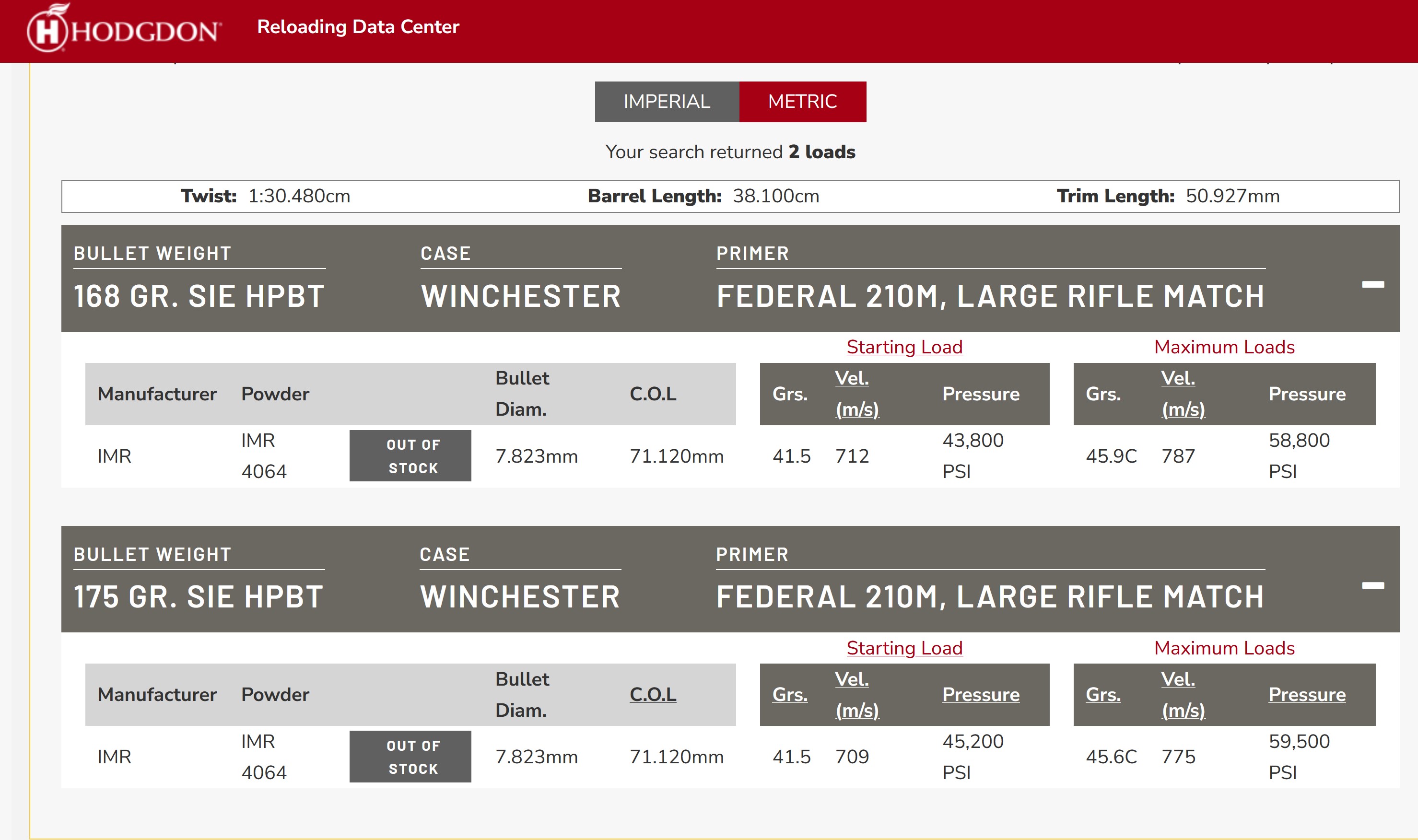

  23. Петр Сидоров
    Петр Сидоров Oberleutnant
    3.502
    Як добре, що виробники порошків не радяться з такими "фахівцями" по форумах, а пишуть суто свої розрахунки, які підтверджені практикою...
    Vasco та Efor подобається це.
