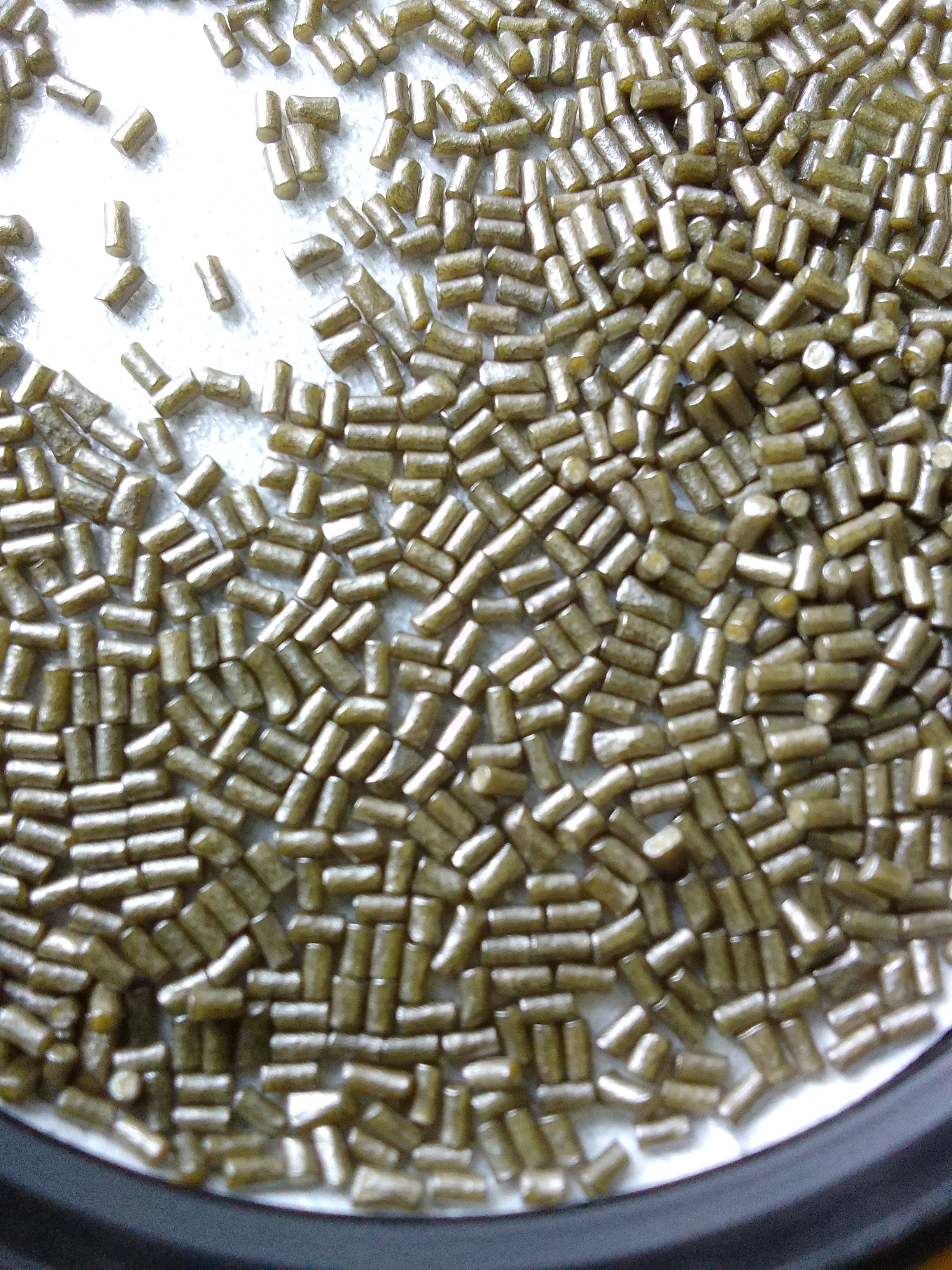

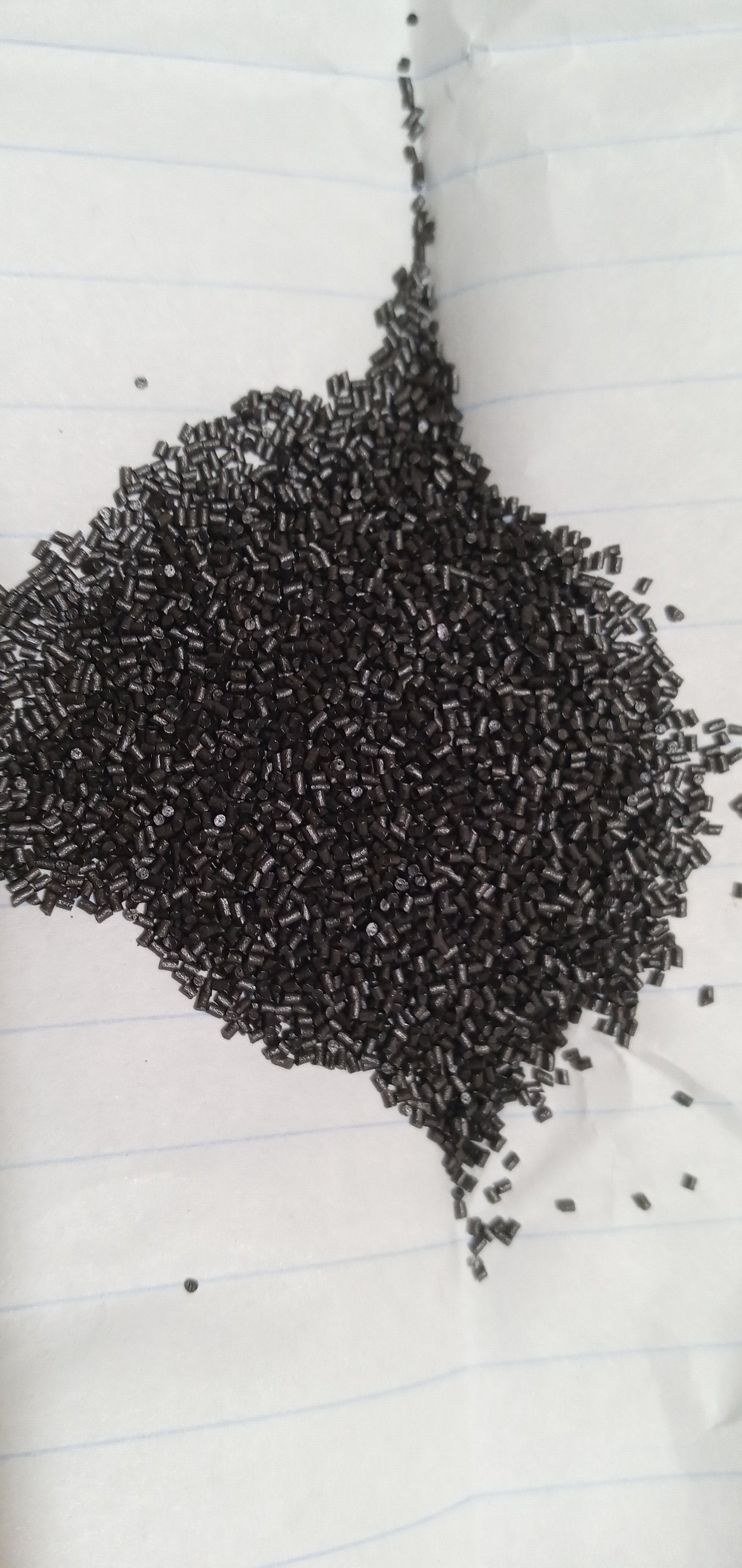

    Очевидно вынужден признать свою ошибку...
    Сейчас не поленился и сфотографировал высыпаный на листик не много Варгета...
    Хотел доказать обратное, но на фото он действительно очень похож...

    освітлення і передача кольору камерою дуже суттєво відрізняються від того, що бачите в реальності.

    Якщо робити світлини нормальною камерою, з нормальним об'єктивом, а не телефоном, ніхто і нічого не відрізняється від реалій.

    Дешевий Samsung A3.

    Цей характерний колір варгету не зплутати ні з чим

    Ніхто не таскає з собою тушку типу кенон марк 2/3/4/5 і до неї ще валізу об"єктивів + студійне світло - знімають чим є.

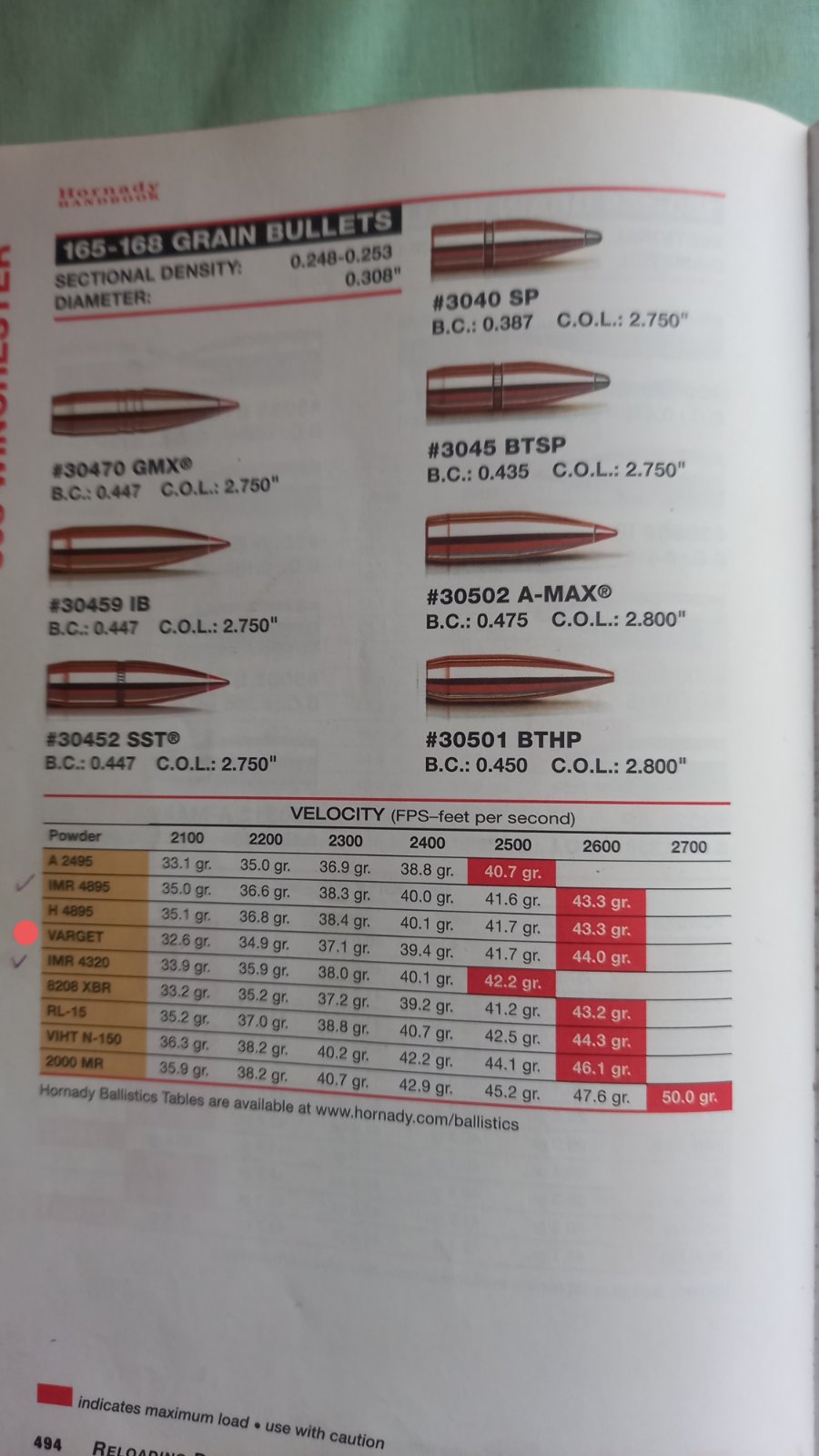

    По варгету на 168,175 грейн є якась інфа по навісці ?

    Фото

    У мене теж є мануал, дякую.
    Але з варгетом ще не робив, думав послухати думку досвіду хто вже підібрав собі навіску кучну

    В мене на 175smk полетіло норм на 44

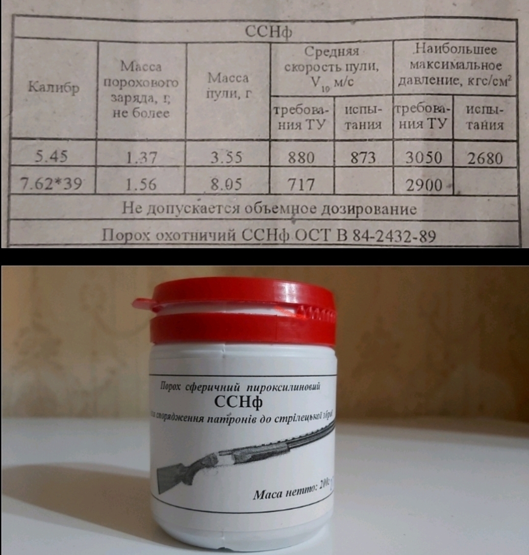

    Привіт.друзі.,.народ пролийте світло ...порох ССНФ---… він не дуже підходить до 308. Чи зовсім непідходить ?..цей порошок лише під дозвук? Вдячний всім хто підкаже .дякую

    Там их 2 вида, один под 223 и х39, тот не подходит, и второй под 7.62х54, тот подойдет, у него меньше скорость горения.

    с легкой пулей весом до 150 грейн можно его ложить 1,55 грамм, получиться сверхзвук примерно 600м/с. Под более тяжелые пули он не подходит.
