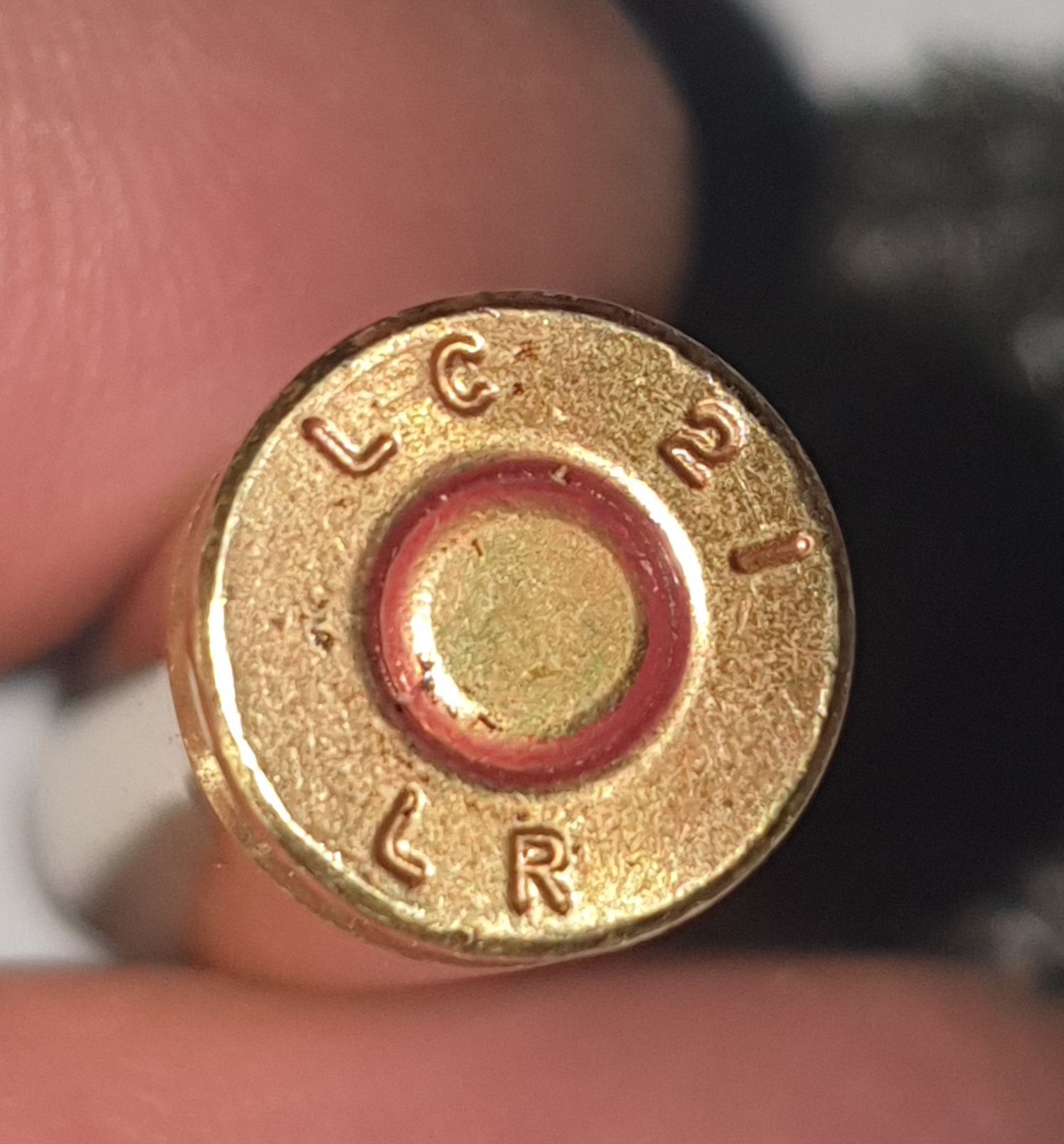

    Оце я вам завтра своїх штатних оригінальних M118LR розпатраю буде вам усім щастя:)
    Там 100% 175 гранова Матч Кинговска куля. Гільза штатно з клеймом LC.
    А так загалом патрон чудовий як для штатного.

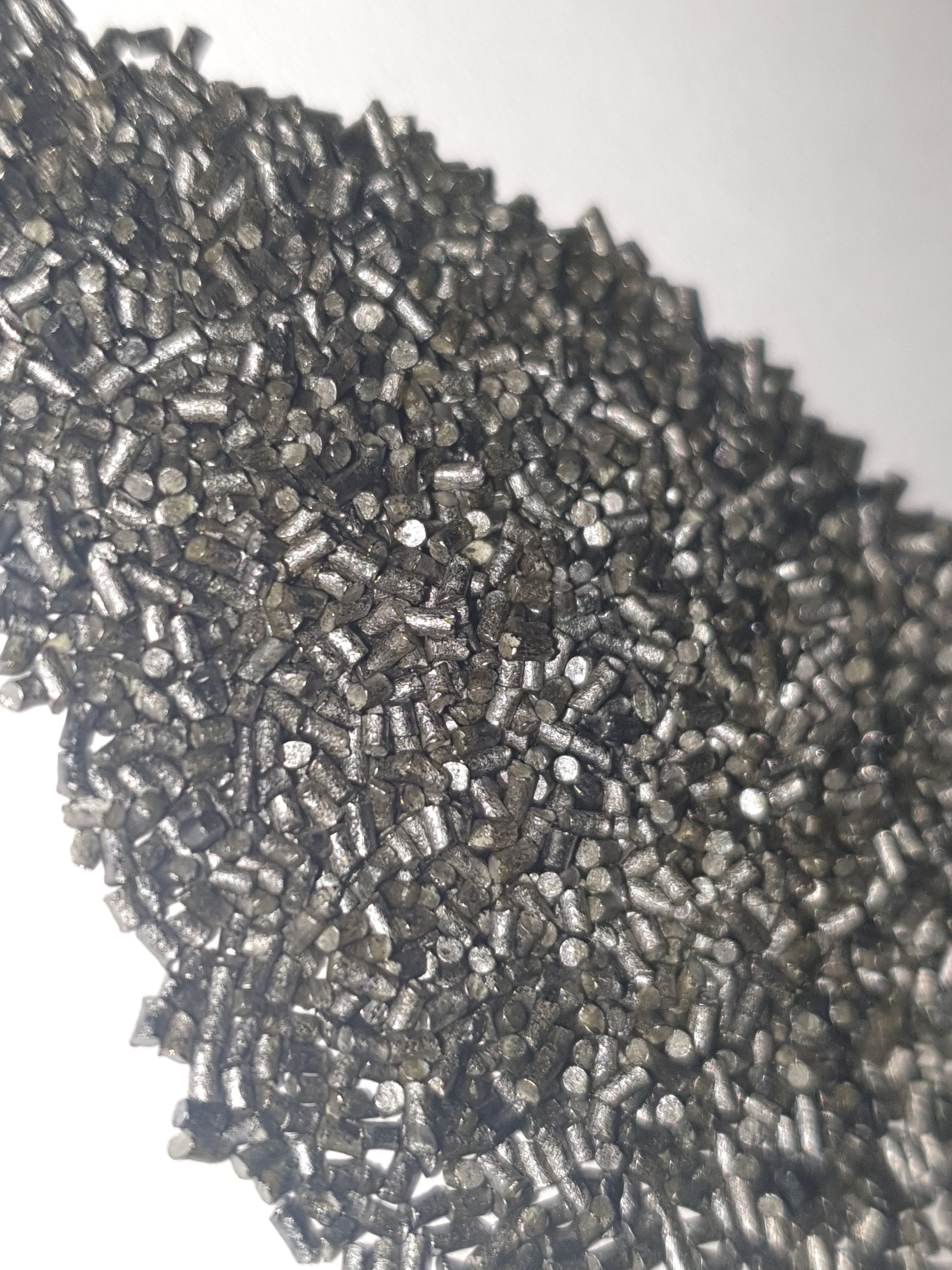

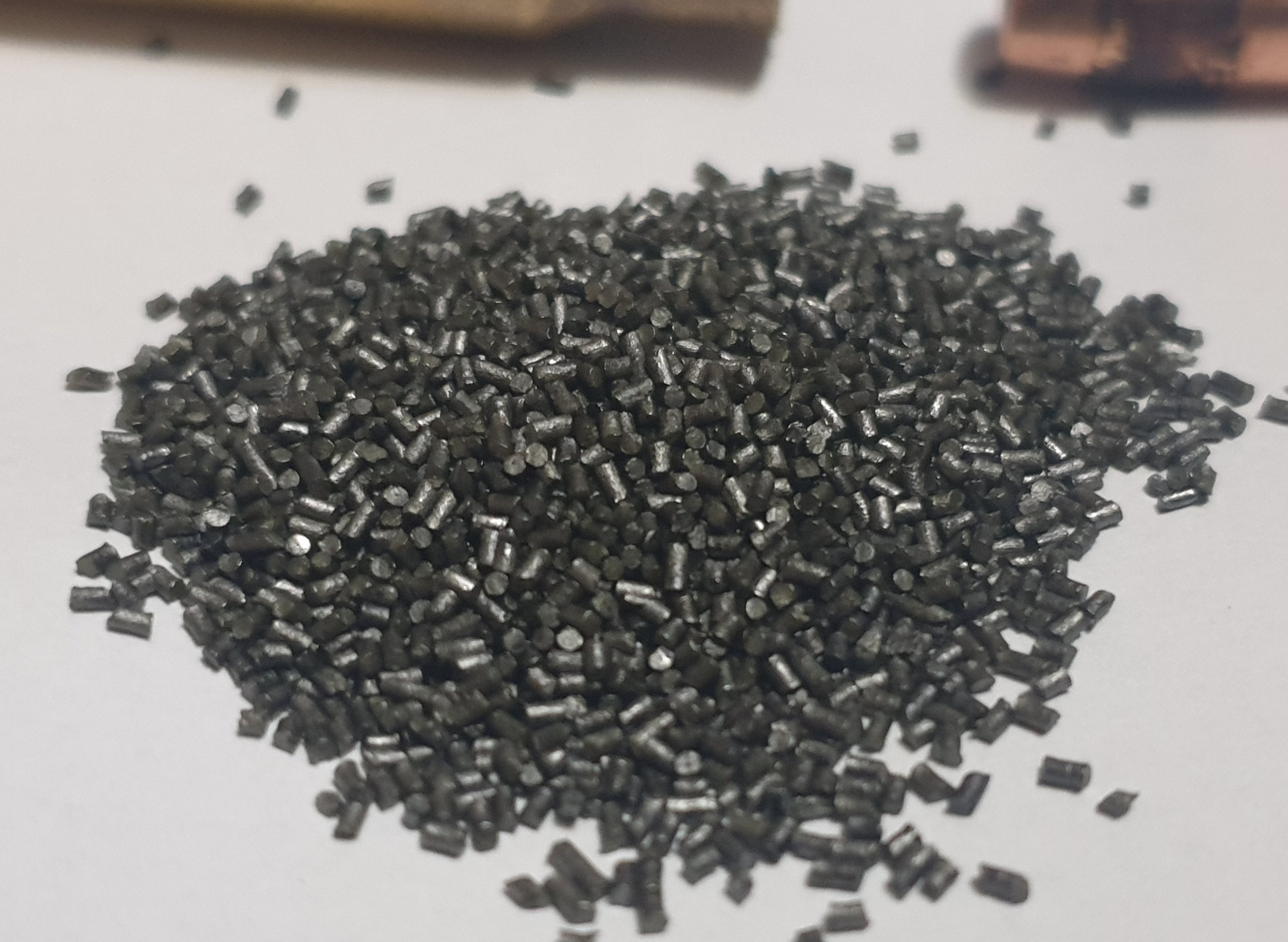

  18. Камча
    Камча Oberstleutnant
    3.035
    Україна, м.Київ

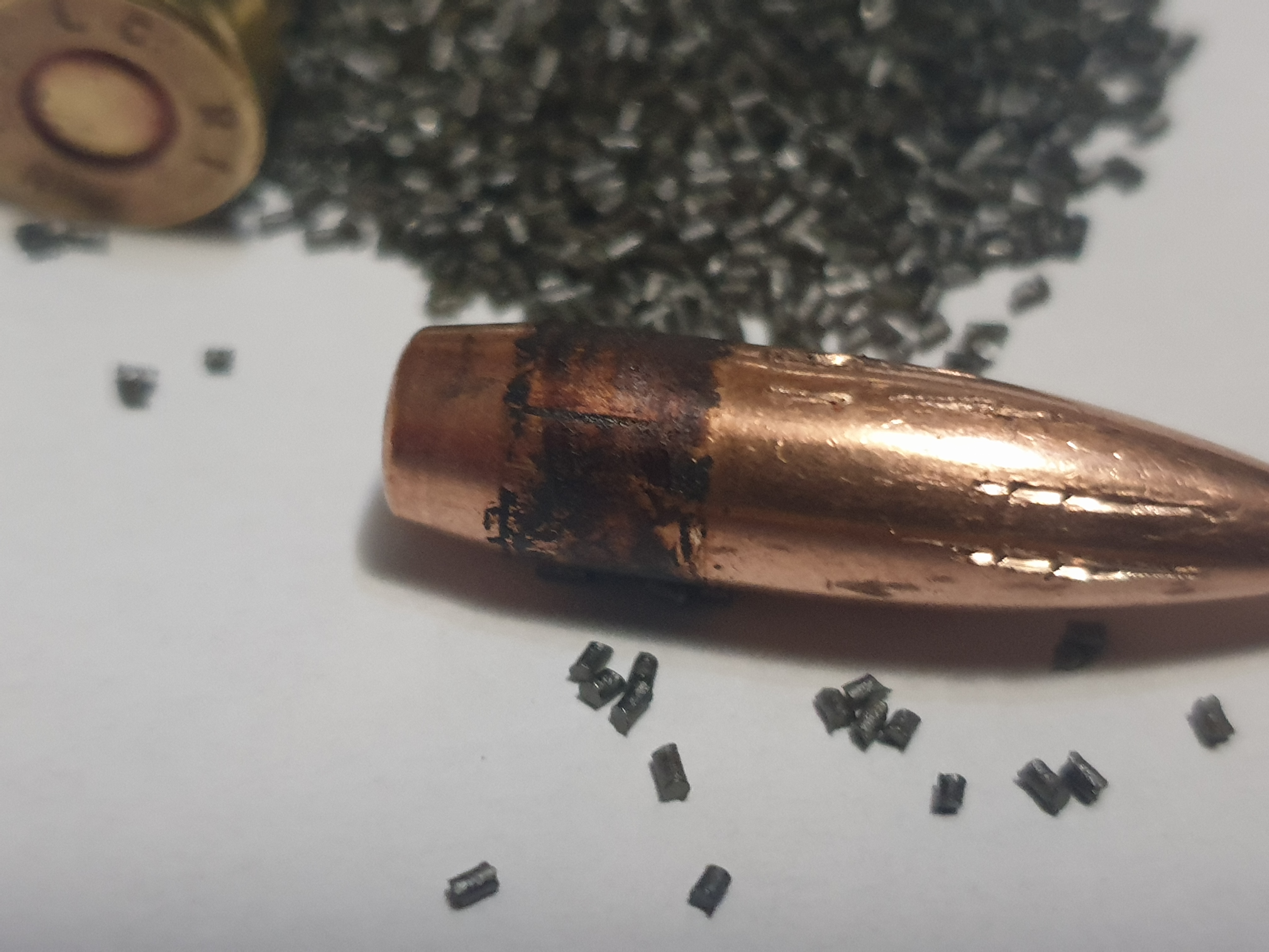

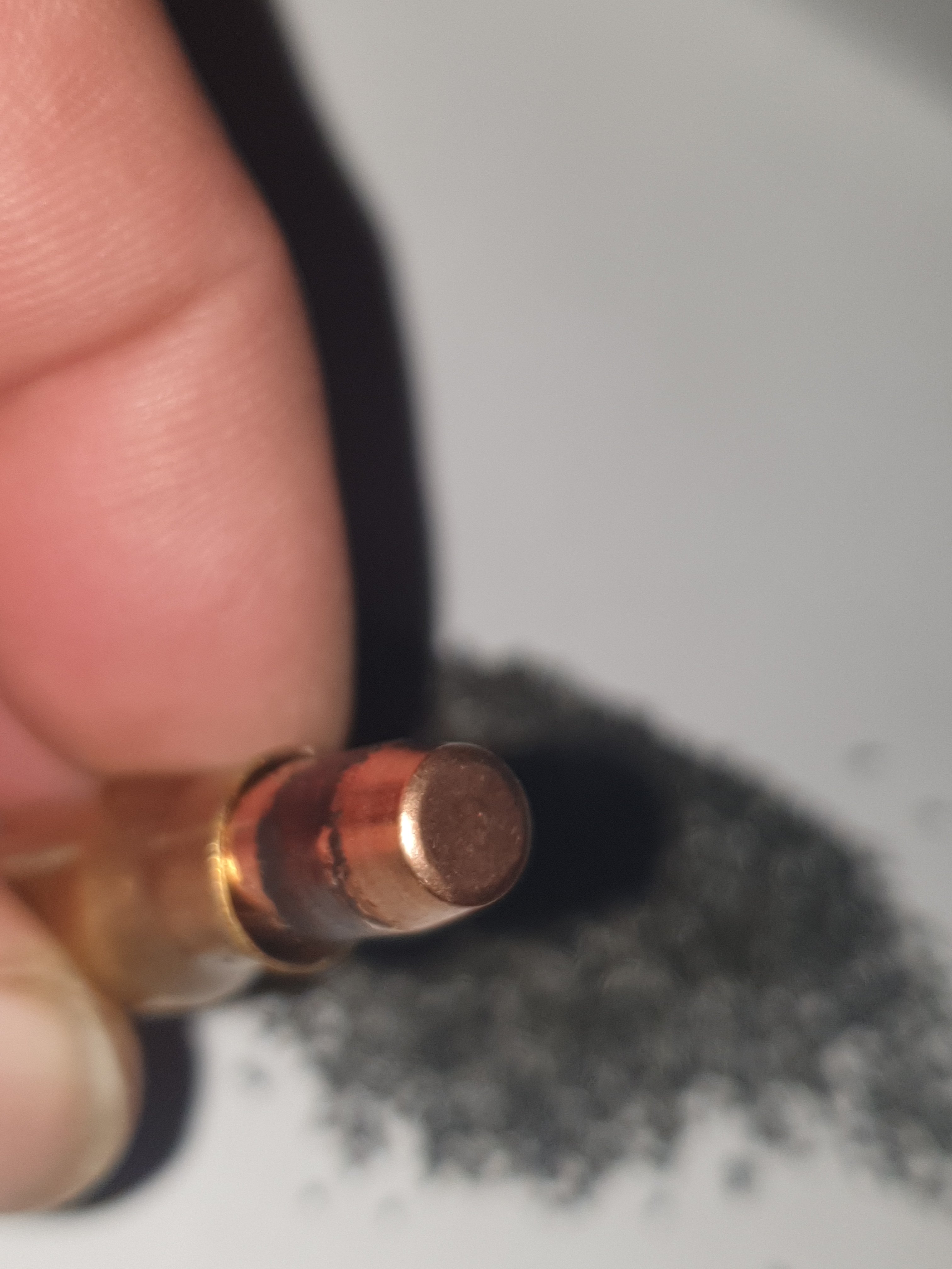

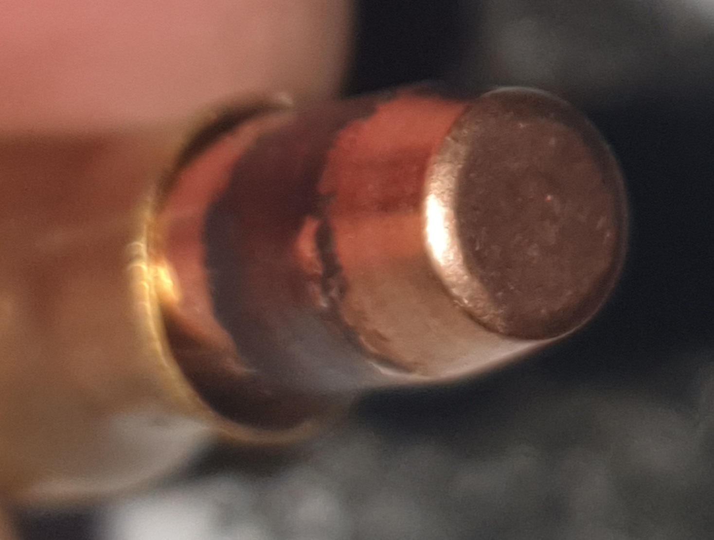

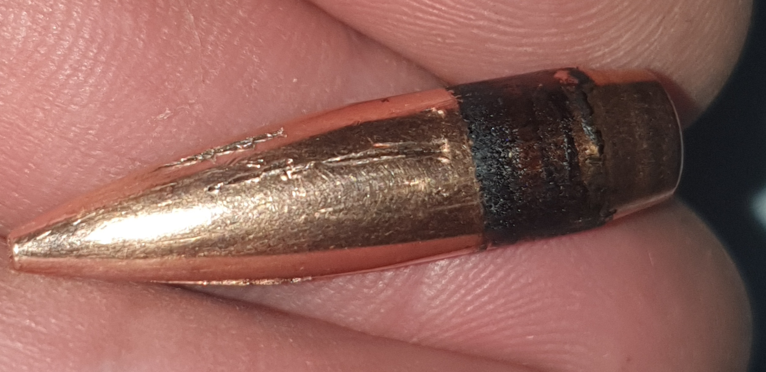

    Скупнувся тут разом з патронами...
    Ось один купаний штатний M118LR розпатрав.
    Зверніть увагу на що посадили вони ту кулю.
    Vasco, Unnamed Player, Miller та 2 іншим подобається це.
  19. domovenok
    domovenok Stabsgefreiter
    307
    Почему то всегда был уверен, что там 40 64, но судя по гранулам - не похож...
    Если не трудно - навеску пороха озвучте.
    С уважением.

  21. Петр Сидоров
    Петр Сидоров Oberleutnant
    3.502
    насипано Варгет, куля на герметику - де тут диво? Звичайний стандарт в НАТО.
    Titanium, Hamer2109, Miller та ще 1-му подобається це.
  22. domovenok
    307
    В любом случае - если появится возможность взвесить, не упустите такую возможность:)
    Из моей информации - там должен быть на 175 HPBT 42,4 грейна 40-64 IMRа....
    Информация конечно не 100%, но когда то на просторах интернета, кем то была описана и я почему то думал, что это факт...
    Но судя по Вашему фото гранул - даже и близко не похоже ни к одному из мне известных разновидностей IMRа...
    С моей точки зрения больше похоже на Тубол 5000 или даже выше...
    Не претендую на истину - просто озвучил свое видение...
  23. domovenok
    307
    С Вашей точки зрения - эти гранулы похожи на Варгет???
  24. Петр Сидоров
    3.502
    відмотайте кілька сторінок, бо приходе черговий знаток і шукає там щось інше ,ніж вам кажуть...
    Єбітєсь(с)
    domovenok подобається це.
  25. tror
    tror Feldwebel
    409
    UA
    Та ВУфл это)
    50_Reichsmark та Петр Сидоров подобається це.
  26. domovenok
    307
    Я не в коем случае не вступаю в палемику, и уж тем более не пытаюсь выступить в роли (знатока) или (эксперта последней инстанции) :)
    Просто эти гранулы (лично с моей) точки зрения - к варгету врят ли имеют отношения...
    С уважением
