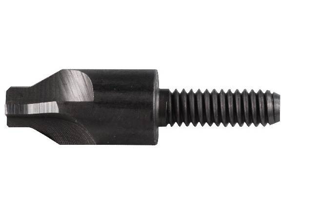

    У мене є така фреза
    Але у неї є ньюанс. Вона раніше впирається у донце і не дозволяє нормально зняти крімп. Працює якщо дуже сильно давити

    Вона від мультитула lyman?

    Ні, окрема продається
    Hornady primer pocket crimp remover large

    Укорачивать на наждаке не надо? С зауженного конца. Упираться в запальное не будет? Дискутировать не буду об этом методе, видимо, имеет право на жизнь,
    кримповку снимет точно, если на всю глубину капсюльного войдет.

    ничего не упирается. ничего укорачивать не надо. юзаю уже больше года. если юзать исключительно на латунных гильзах, - не знаю когда оно может затупиться от слова "вообще" :)
    если будете заряжать в шуруповёрт, то нужно юзать на низких оборотах, ибо попадает в резонанс и оставляет неравномерный срез.

    Підклав на шток капсюлятора шайбочку і почало нормально досилати капсюль у гільзу. Шток короткуватий, і впирається у шелхолдер раніше чим треба, але чого чекати від капсюлятора у пресі, треба купувати щось нормальне.
    П.с фреза гівно. Як казав нормально крімп не знімає, тому що сверле дно.

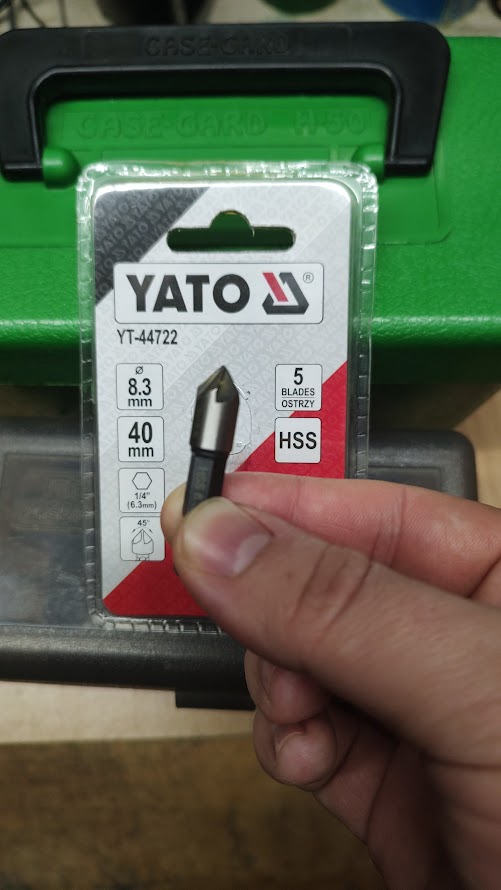

    Краще взяти конусоподібну, або ту штуку що скидали з сайту епіцентра. Ще варік купити центровочне свердло та просто йому обламати носик.

    пробував шарошку і зенковку. До речі, все це є в темі. Зенковка краще, шарошкою довше пиляти кожну гільзу. Але, виходячи з того, що крімп знімаємо 1 раз - можна і шарошкою. Підійдуть найдешевші фрези по металу - нам не залізо пиляти, а латунь.
    берете з собою гільзу, і в магазин/базар. Перевіряете, чи не дістане фреза донця капсульного гнізда.

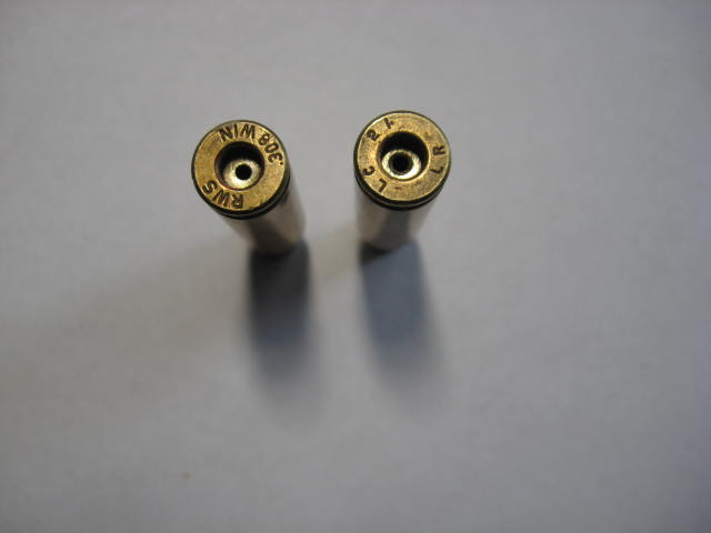

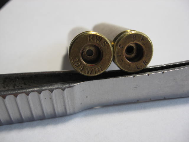

    В гільзах LC LR запальний отвір має конус (зенковку) з боку капсюльного гнізда. Придивіться уважно. Мабудь не просто так юсайці роблять таке ;).

    Фото для підтвердження зенковки запального отвору в LC LR: IMG_2372.JPG IMG_2371.JPG , так що не бійтесь що запальний отвір матиме невелику зенковку.

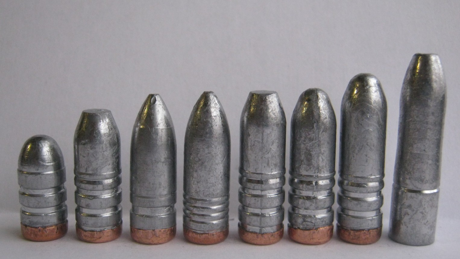

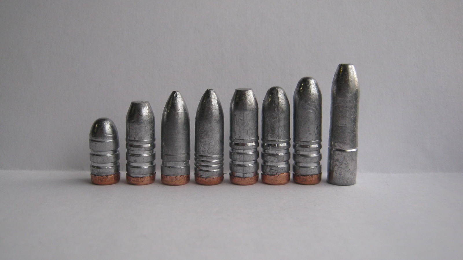

    Хочу провести расширенное тестирование свинцовых тяжелых пуль моего производства на дозвуковой скорости.
    Приглашаю всех желающих принять участие в тестах, от Вас нужно наличие карабина в калибре 308win с твистом 1:12 1:11 1:10 или с любым другим и наличие оборудования и навыков самому собрать патрон. С моей стороны будут БЕСПЛАТНО предоставлены пули весом 170 180 200 235 грейн. От Вас - мне в личку фото мишеней и описание навесок, все результаты тестов я буду публиковать в этой теме.
    Пули вот такие:
    Пишите заявки на участие в тестах мне в личку.
