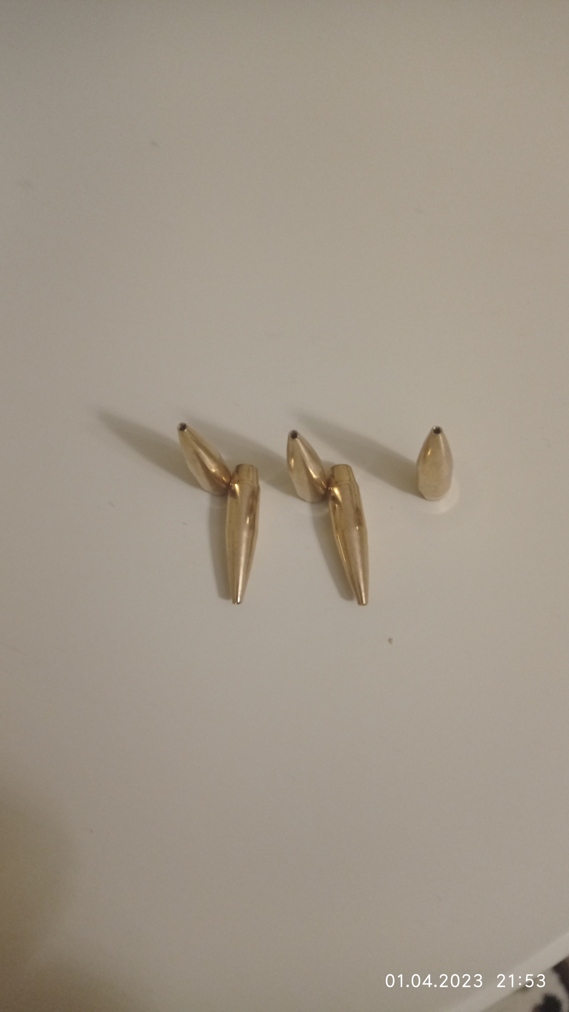

    Нагадаю що тема почалась з ахінеї яку тут деякі люди пишуть.
    Куля HPBT з самого початку була розроблена для точної стрільби на великих швидкостях. Її пустий нос та дірка, зменшують тертя з повітрям, тому що є зона низького тиску, це дуже гарно впливає на балістику та точність, і її експансивність це вже друга властивість. Можно мені не вірити але почитати великий та могутній інтернет.
    Цей тип кулі у всьому світі залишається одним з кращих "снайперських куль".
    Але людина пише брєд, що ця куля тільки для дозвуку та ї все, тому що там щось розкривається.
    Якщо таке і може статися то тільки якщо якись дефект та брак. Бо люди які проектують такі балістичні речі як куля здебільшого розумні, чим типовий стрілець.
    Я не буду з вами сперечатися, також я не буду сперечатися з фізикою, вона куди авторітетніша.
    Інших прошу фільтрувати інформацію яку інколи пишуть місцеві "спеціалісти". Дякую.

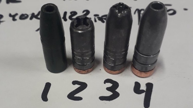

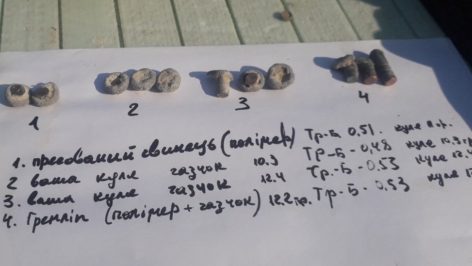

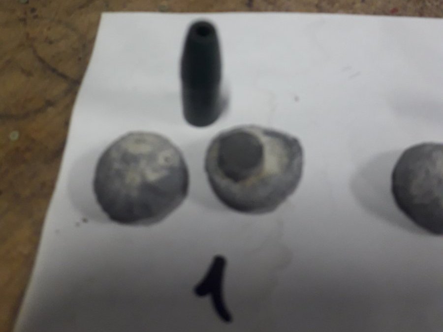

    Комрад! У человека вовсе не пуля HPBT. У него свинцовая пуля в полимере без газчека С ОГРОМНЫМ экспансивным отверстием. На фото она подписана номер 1.
    Не подходит Ваша пуля для сверхзвкука. Нет для нее НИКАКОЙ навески и быть не может. Запускайте ее на дозвуке она для этого создана.

    Ось... Кулі не свинець ..Такі вони на сверхзвук.... Маде ін юа

    Куля під номером один просто чудова для дозвука!!!!!!! Перевірено

    Мова їде про 170 HP у оболочці.
    Ну коротше тепер все стало на свої місця.

    Да пуля номер 1 хороша для дозвука. Пули номер 2 и номер 3 тоже хороши для дозвука - это мое производство. В тестах участвовало 4 пули от 3 разных производителей. Стреляли на дозвуке по мешку с мокрым песком.

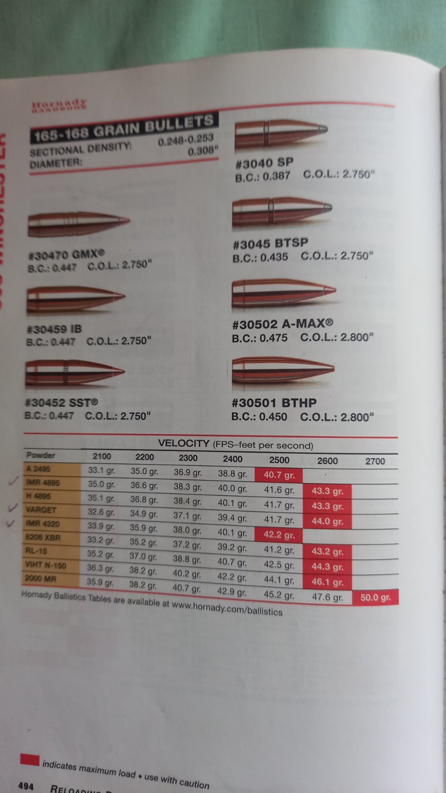

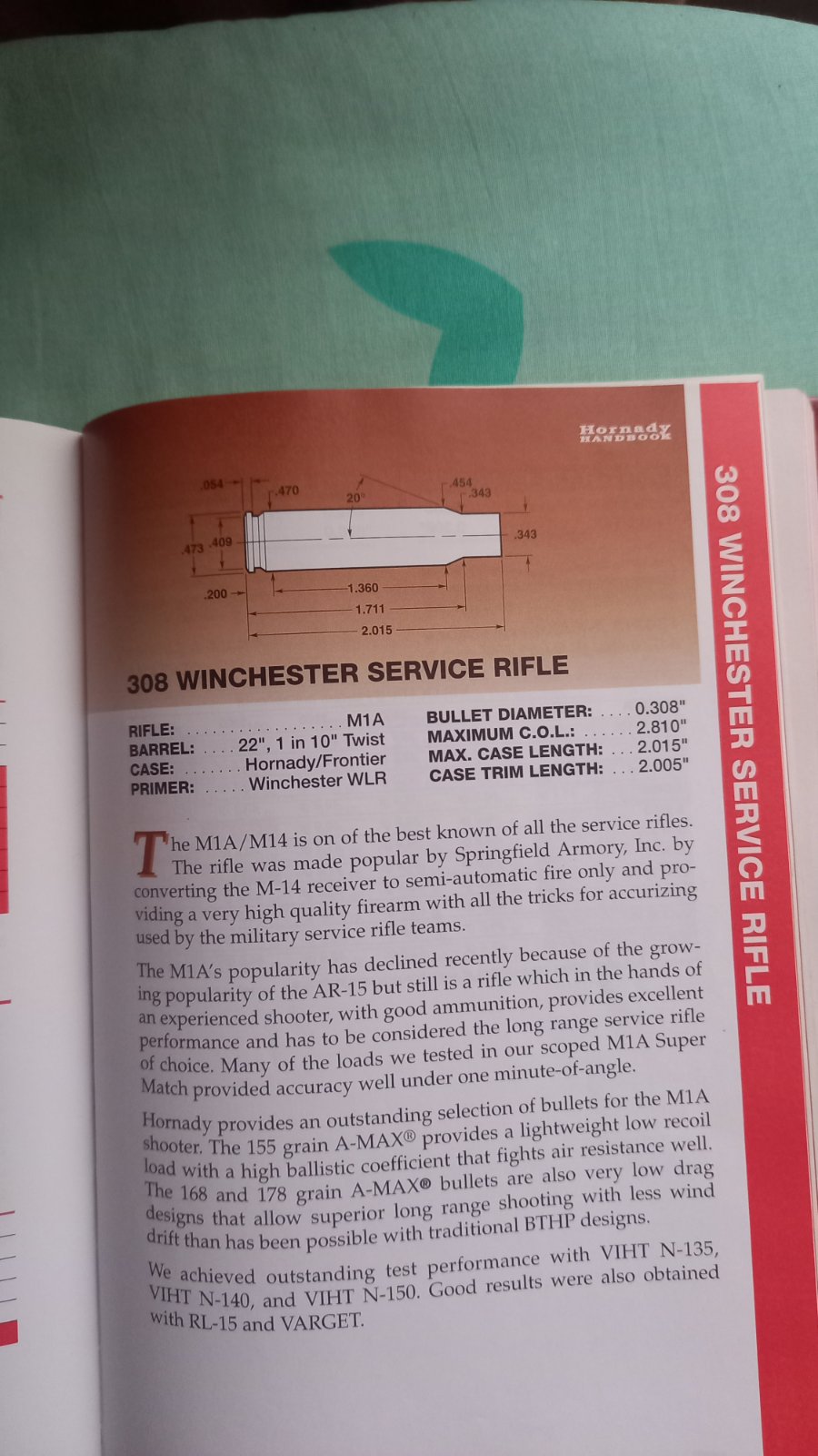

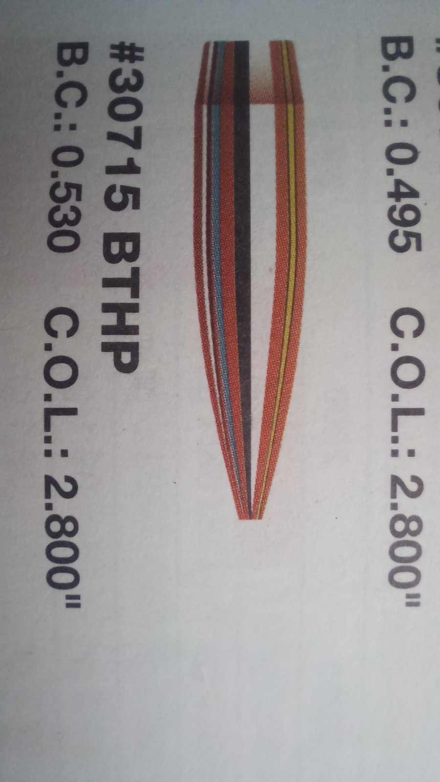

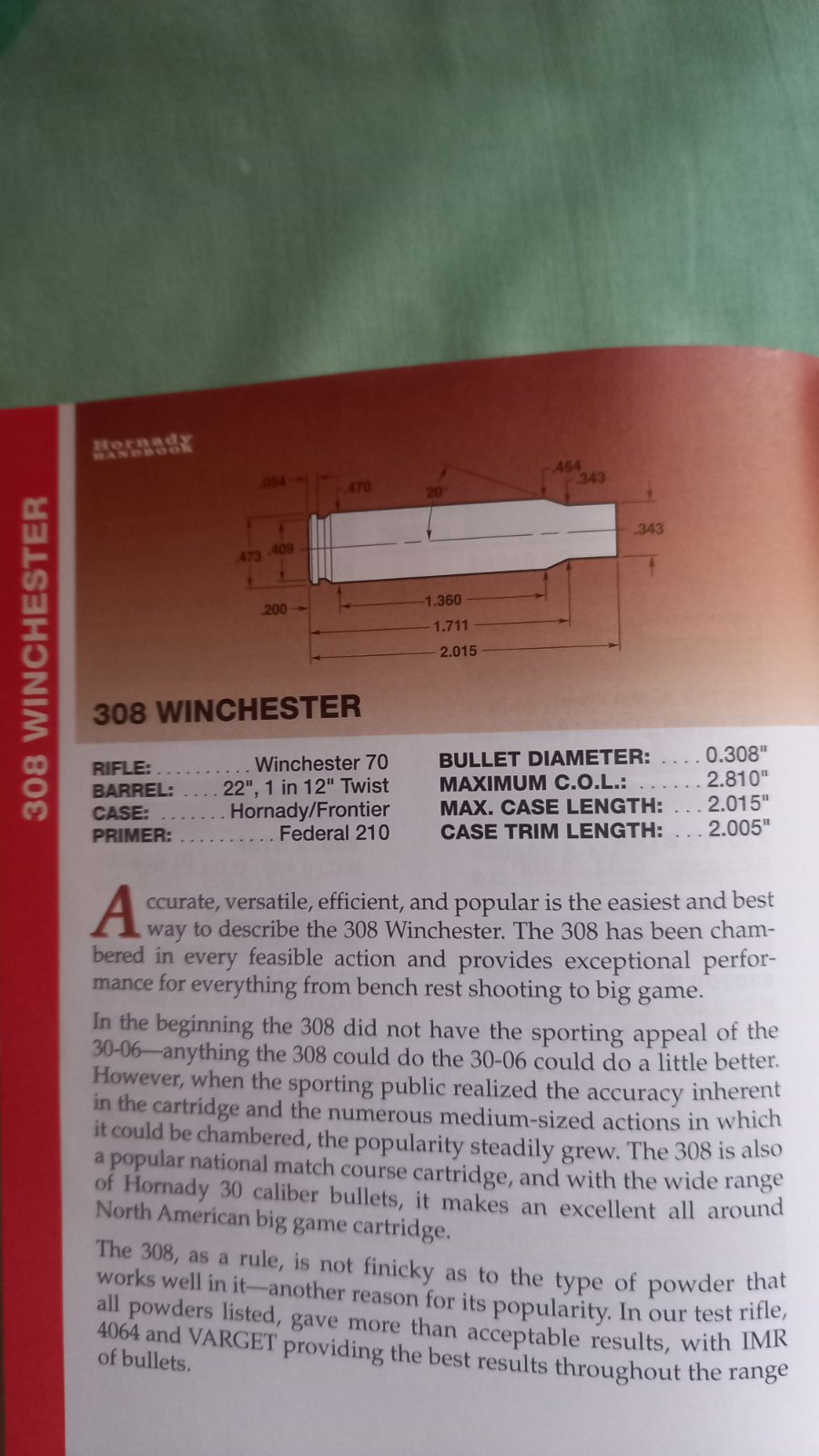

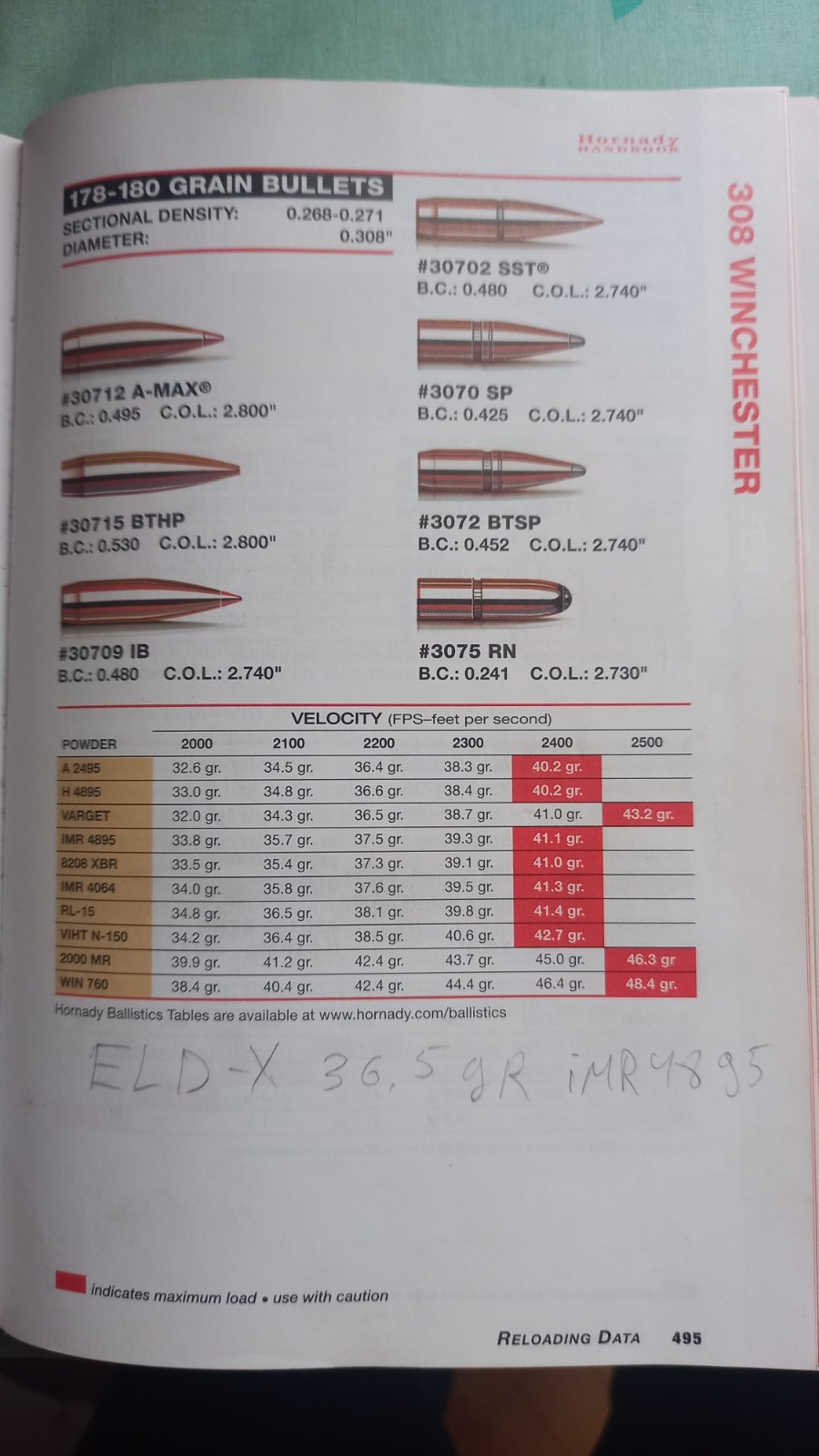

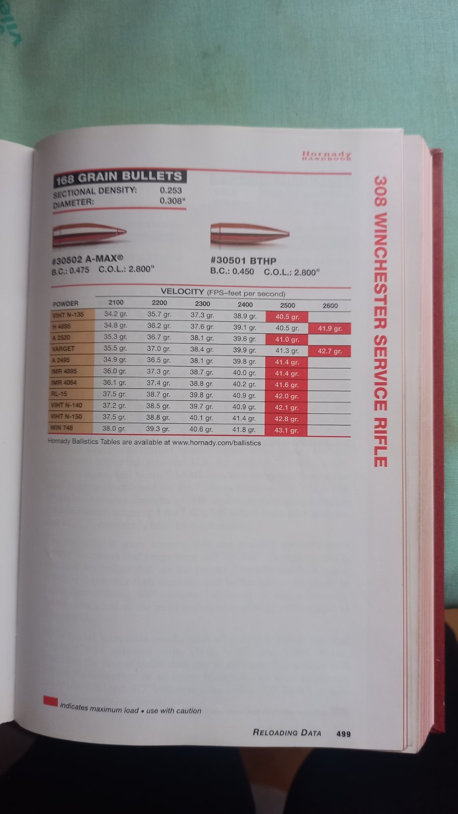

    Добрий день, куля BTHP від Hornady це майже ваша, думаю різниця між 170HP невелика, от вам таблиці, думаю розберетесь, особисто споряджаю на Varget .aбо 4895, найкучніші групи на 37gr Varget.
    Vasco, berger2000 та Володимир Леонідович подобається це.
