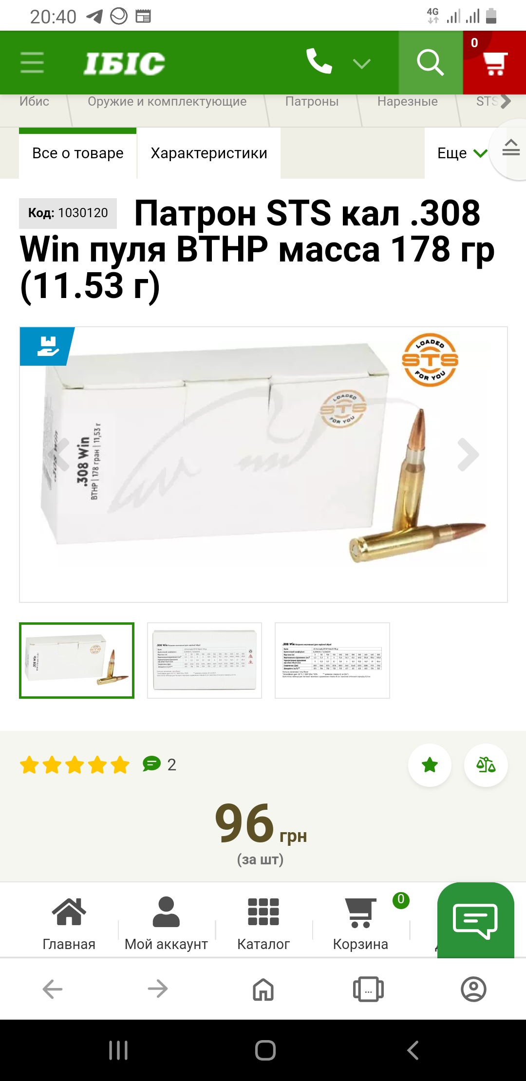

    Добрый день. Камрады, подскажите пожалуйста, может кто разбирал этот патрон https://ibis.net.ua/products/details/patron-sts-kal-308-win-kulya-bthp-masa-178-gr-1153-g/ Очень нужна информация, что там за пудра засыпана и сколько. Буду очень признателен за ответ и думаю, что инфа будет полезная. Хочу Димыну пулю 178 TRBT подогнать под эти параметры и так разогнать.

    Якщо буде корисним, є розібраний GGG 180SBT. Порох, на вигляд - Lovex, скоріше всього 073.6. Наважка 42.6gr.
    UA_MX, Alexbef, berger2000 та ще 1-му подобається це.
