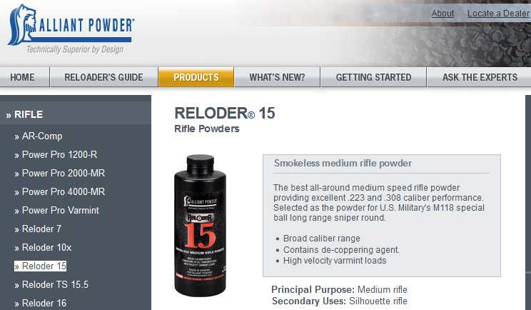

    Ваша думка з приводу штатних набоїв М118 чим підкріплена в реальності - які фактори Ви можете на підтвердження ції теорії надати - наважка, швидкість кулі при наважці, термозалежність набою, зовнішній вигляд схожий на якусь марку конкретно??
    Раз Ви знаєте що таке RL - звідки такі дурні слонячі питання про М118? щось у Вас не сходиться - десь явно помилка.

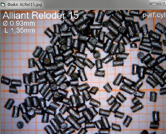

    Ось RL15.jpg не я сам придумав.

    :D:D:D вони не збрехали... майже (збрехали всього 2 слова але ж як зміст міняється). Тільки у вказаних набоях цього лайна ніколи не було, сподіваюсь не буде і далі - там завжди був Варгет і сьогодні він теж там.
    Не читайте афіши кварталу95 і комуняцьких газет ;)

    получається, що Варгет - це Варгет. Стрельніть при +30* і при 0* ви одразу зрозумієте що там насипано.

    Якщо почитати форум М14, наприклад, то там вам пишуть і про ИМР4895, і про РЛ15, і про ИМР4064, і про Варгет, хтось навіть вінчестер пише.
    Але РЛ15 і Варгет таки зовні різні, так само як ИМР-4064.
    Зібрати набій, що буде десь добре літати сьогодні і зараз не є проблемою з любого написаного вище, але щоб від -30 до +40* він показував стабільну кучність +/- - отут буде халепа.

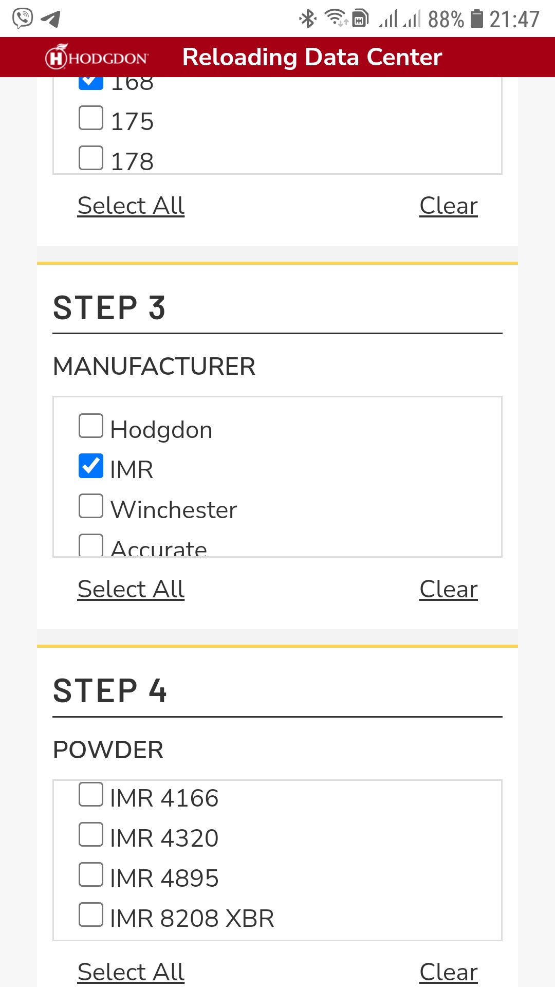

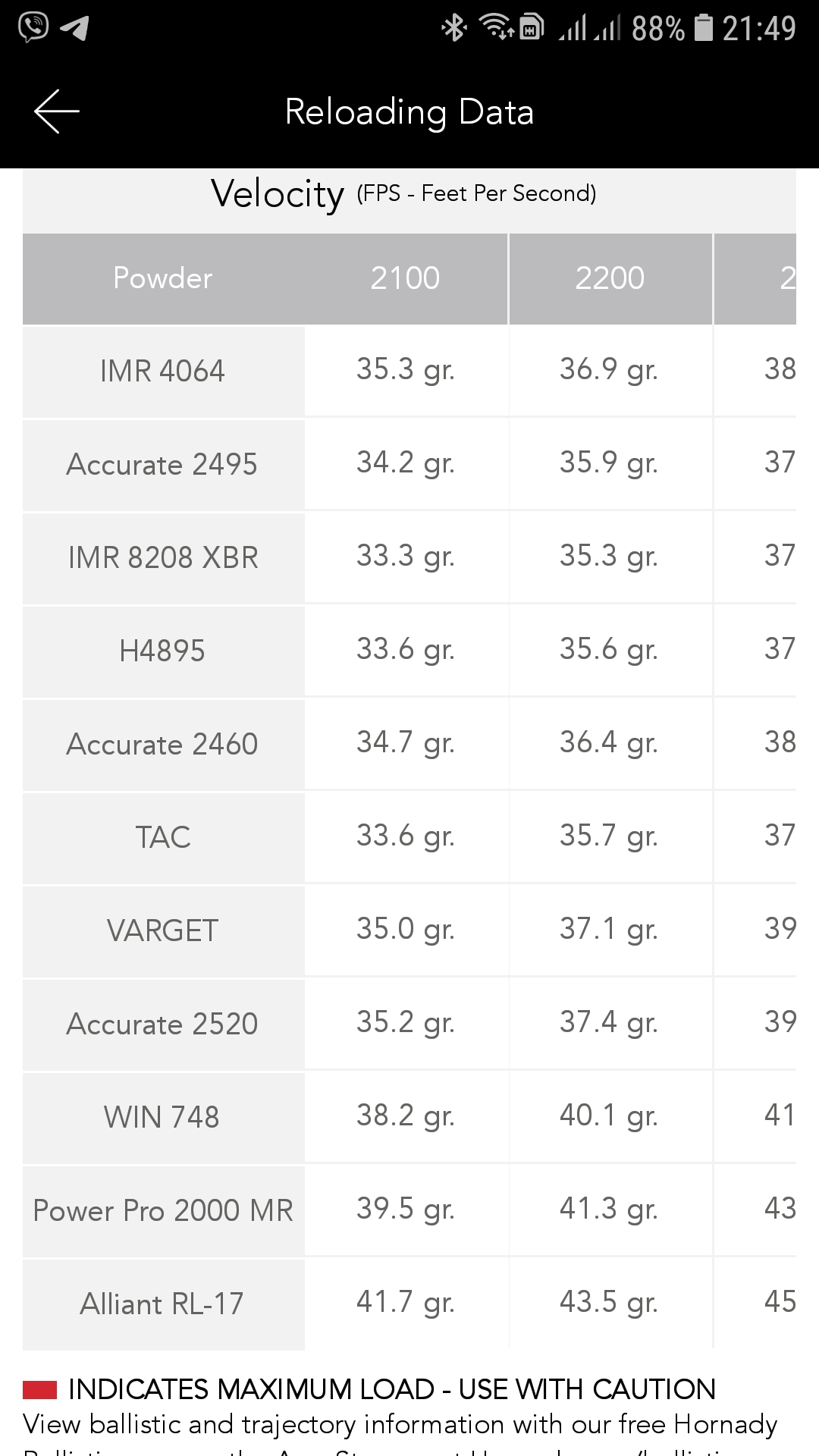

  17. Alexbef
    Alexbef Oberschütze
    29
    Київ
    Варгет та imr4320 теж не підходять? Бо шось мануали виробників дають інфу на 308, чи це знову на заборі написано. Кому незападло поясніть, або направте де конструктивно почитати.

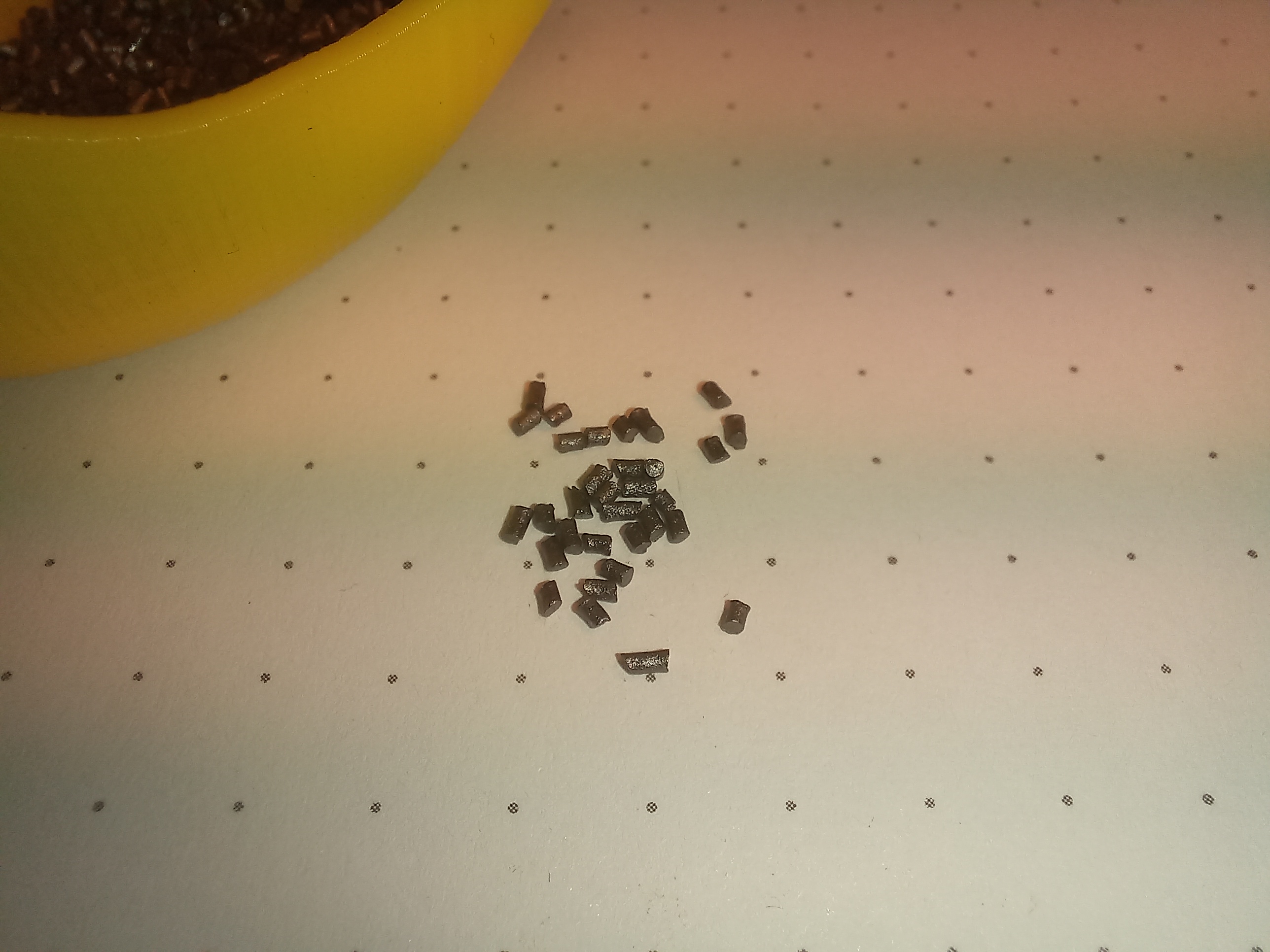

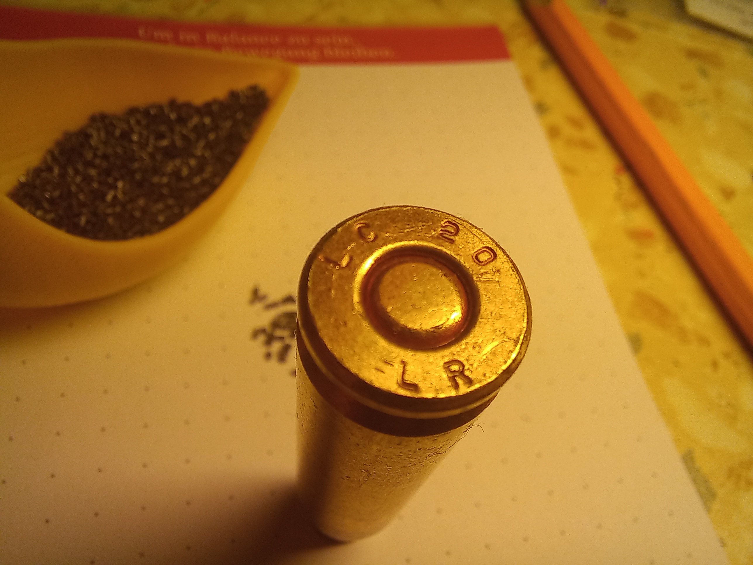

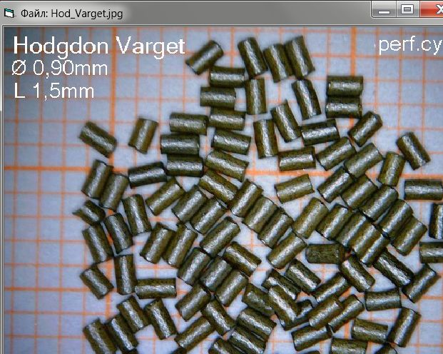

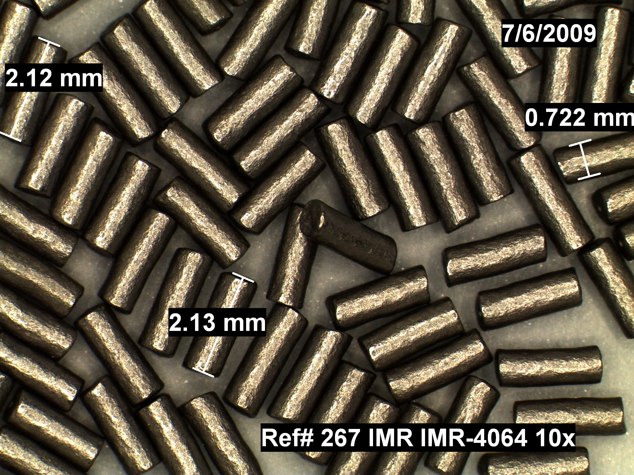

  19. Miller
    Miller Stabsfeldwebel
    33
    62
    1.242
    БЦ
    Ось такая наважка в M118LR. Нажаль, у мене відсутній такий досвід щоб візуально ідентифікувати тонер
  20. tror
    tror Feldwebel
    409
    UA
    Интернеты пишут, что это сферический порох, так что отличить его от Варгета несложно)
    Петр Сидоров та makuha подобається це.

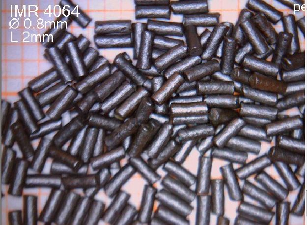

  21. Петр Сидоров
    Петр Сидоров Oberleutnant
    3.506
    Знайдіть фото Варгету і імр4064 рл15 чорний маслянистий і більш дрібні дрова. Варгес такого характерного відтінку
  22. Miller
    33
    62
    1.242
    БЦ
    Так, в розпуленому M118LR тонер такого незвичного сіро-зеленуватого відтінку з золотистим відливом
    ДВ762 подобається це.

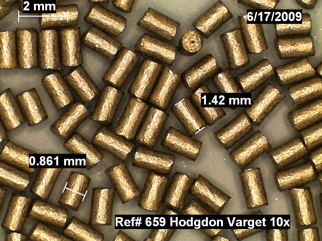

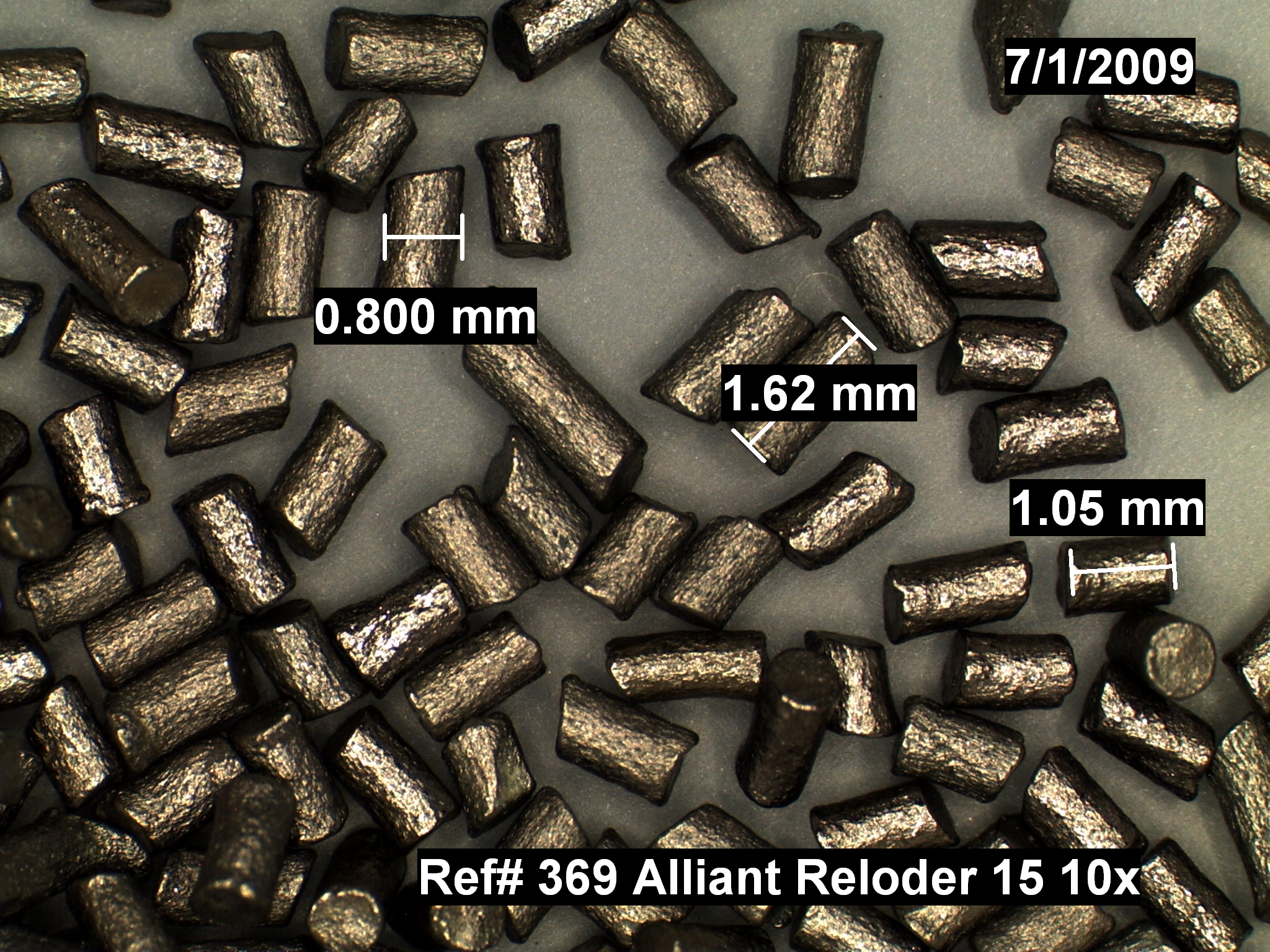

  23. Carl Zebisch
    Carl Zebisch Oberst
    41
    62
    6.633
    Bassarabia Cetatea-Alba
    Как понимаю фотографии взяты здесь: https://www.ilrc.ucf.edu/powders/sample_detail.php?powder_id=64
    Miller подобається це.

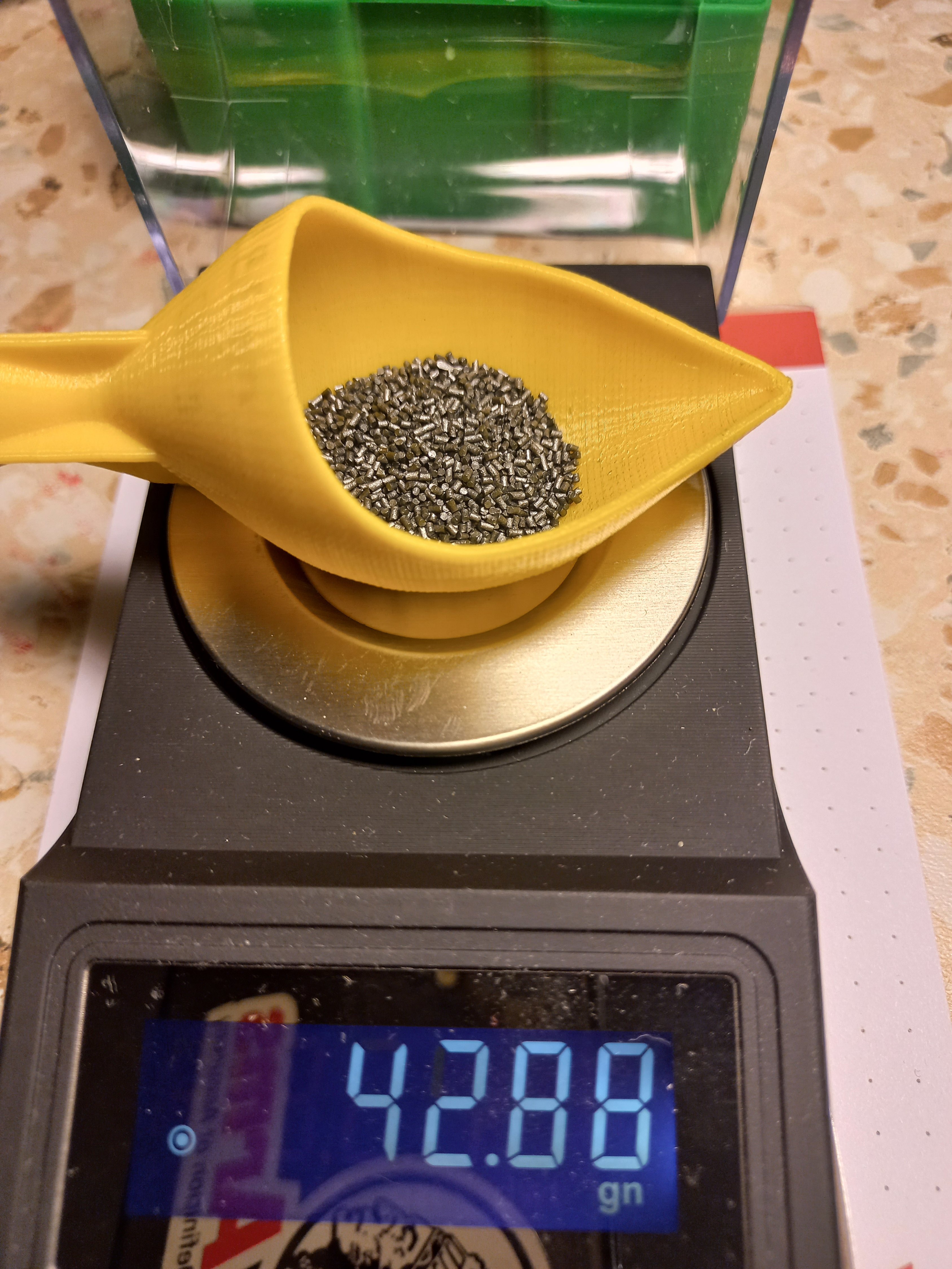

  24. Петр Сидоров
    3.506
    що і треба було довести - Варгет. :)
    Останнє редагування: 8 бер 2023
    ДВ762, M.Y. та Miller подобається це.
