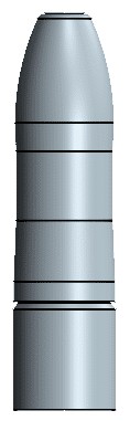

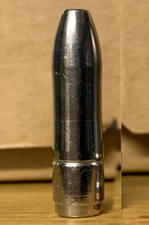

    Свинцовая пуля тип солид вес 235 грейн 16 грамм, предназначение - дозвук.
    Пуля ОЧЕНЬ КОРОТКАЯ всего 32 мм длины. Без газчека. Без канавок под смазку.
    Мною предварительно предполагается что она:
    1. Будет лететь с твиста 1:10 и более крутого.
    2. будет норм подаваться на полуавтомате типа AR-10
    3. Возможно будет лететь с твиста 1:11
    4. Скорее всего НЕ будет лететь с твиста 1:12
    В продаже будут варианты из мягкого и из твердого сплава. Твердый сплав можно будет разгонять до 700м/с.
    Так же она будет поставляться под 300BLK, 7,62x54, 30-06, 300win mag.

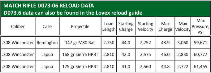

    Насипай 44,0-44,5-45,0 (45 поки ще холодно) під 168 кулю, вона має літати 825-840 десь. І тільки з магнум-кнопкою.
    на 44-44,5 має показати кращий результат.

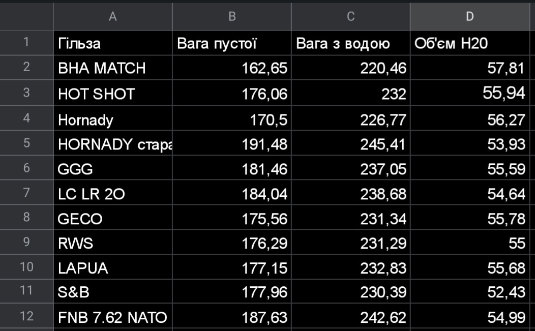

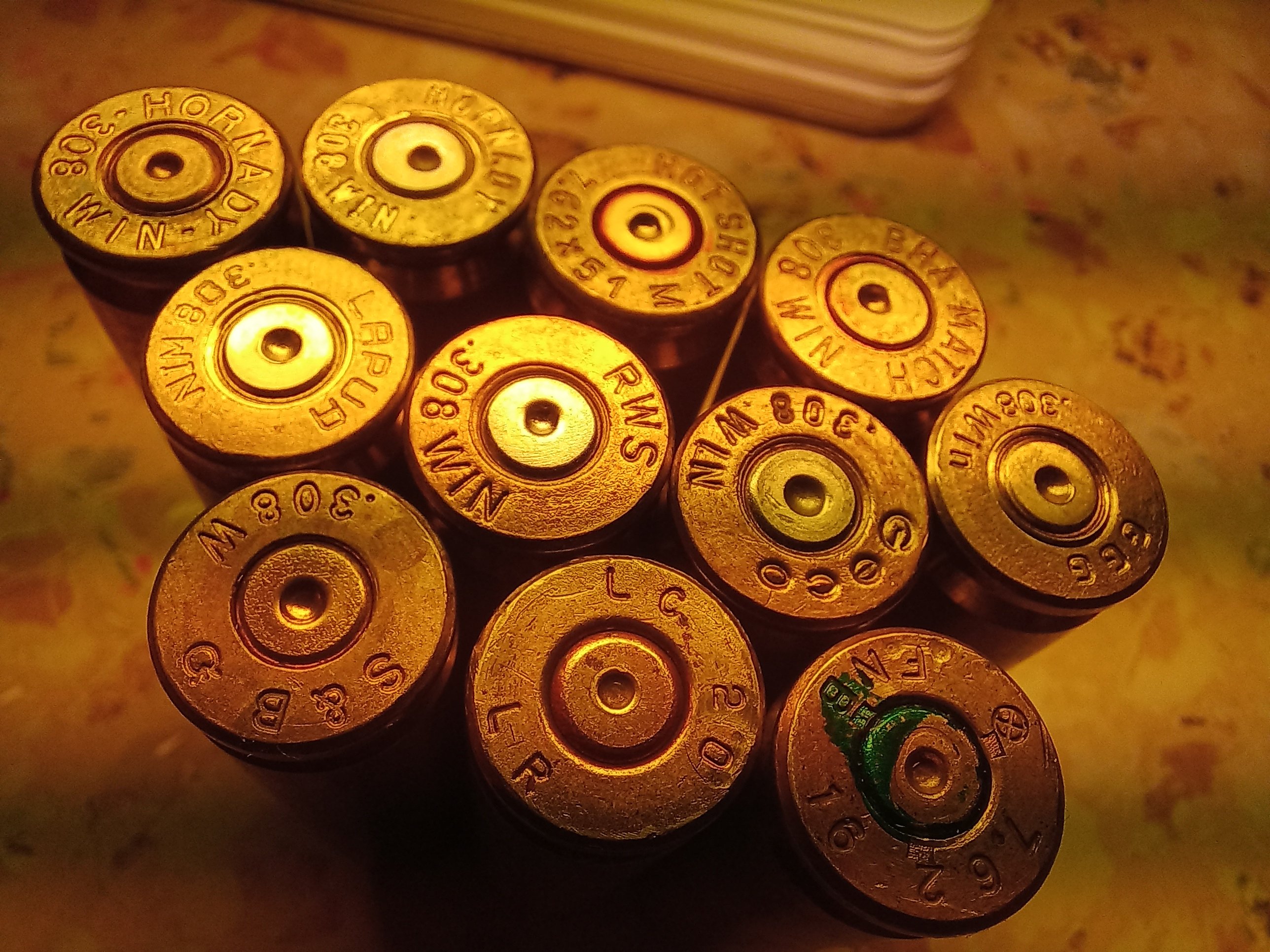

    Заради цікавості та перевірки взаємозаміняємості латуні різних виробників вирішив заміряти об'єм наявних гільз. Для вимірювання використовувалася одна гільза кожного виробника, вимірювалася маса без води та з водою. Всі параметри - в грейнах.
    На космічну точність не претендую, оскільки полінився робити заміри серій по 5...10 шт, але загальне уявлення є. Можливо, комусь стане в нагоді

  8. Alexbef
    Alexbef Oberschütze
    29
    Київ
    Информація така собі... обжаті не обжаті. Як не обжаті (судячі по капсу) то інфа нічо не значить бо всі патронники різні. Як обжаті то чим....
  9. Петр Сидоров
    Петр Сидоров Oberleutnant
    3.507
    :D:D:D
    інформація цілком нормальна, якщо знати що дивитись.
    яка вам різниця який набійник, якщо вони всі згідно СТАНДАРТНОГО розміру?
  10. Miller
    Miller Stabsfeldwebel
    33
    62
    1.242
    БЦ
    Стосовно того що інфа "така собі" - можливо. Але завдань мікрогрейни відловлювати не було, оскільки я не високоточник. Дульця не точу, капсюлі не сортую, користуюся матрицями Lee. Для чого це вимірювання було зроблено - написав вище

  11. Петр Сидоров
    3.507
    у нас народ любить дрочити на невідомі теорії, замість відкрити каталог калібрів і подивитись допуски на розміри набійника в 308

  13. Miller
    33
    62
    1.242
    БЦ
    Ну мене хвилювало тільки одне питання - чи буде рецепт, який працює в гільзі Лапуа, працювати в гільзі RWS або GGG. Чи навпаки. Бо латуні різної дофіга, а займатися підрахуйством циклів релоаду гільз щось зовсім не хочеться, відпалом теж - тому викидаю їх після одного циклу)
  14. Петр Сидоров
    3.507
    Відкриваю таємницю))) ГГГ, LC,FN це військові гільзи - там все однакове майже до блох, тому буде все працювати так само як в гільзах SMI
