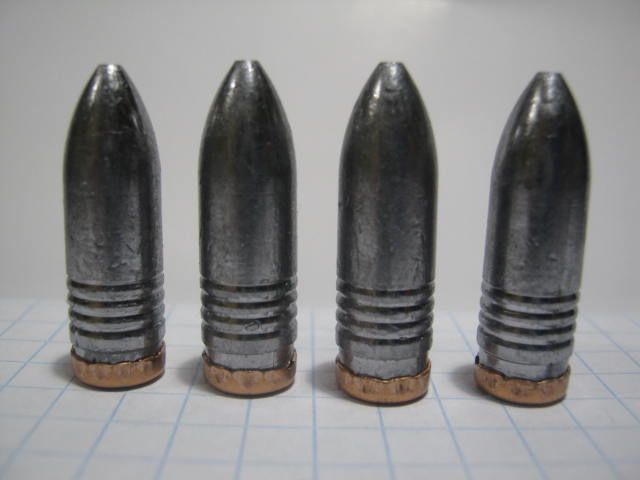

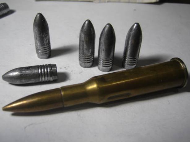

    Так как наиболее приближенный вариант к 308win в использовании именно ССНФ это патрон 7,62x39 АК где навеска 1,56 грамм и пуля весом 120 грейн 7,9 грамм - то есть сам по себе порох ССНФ довольно таки быстрый - думаю что в 308win его безопасно использовать только с легкими пулями до 160 грейн. Мои свинцовые пули весом именно 160 грейн 11 грамм снаряжали в 7,62x39 с навеской 1,4 грамма - никаких проблем с прогаром капса или разрыва-раздутия гильзы нет - стреляли из СКС. А в 308win гильза имеет внутренний объем существенно больше чем у 7,62x39 - поєтому никакого пикового опасного роста давления не будет. Но с более тяжелыми пулями 175 190 210 грейн могут быть проблемы с передозом по давлению. Пулей стреляли 160 грейн вот такой:
    312-160-grein.jpg 7,62x54-160-grein-1.JPG 7,62x54-160-grein-2.JPG 309-all-1a.JPG 309-all-2.JPG
