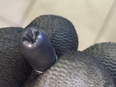

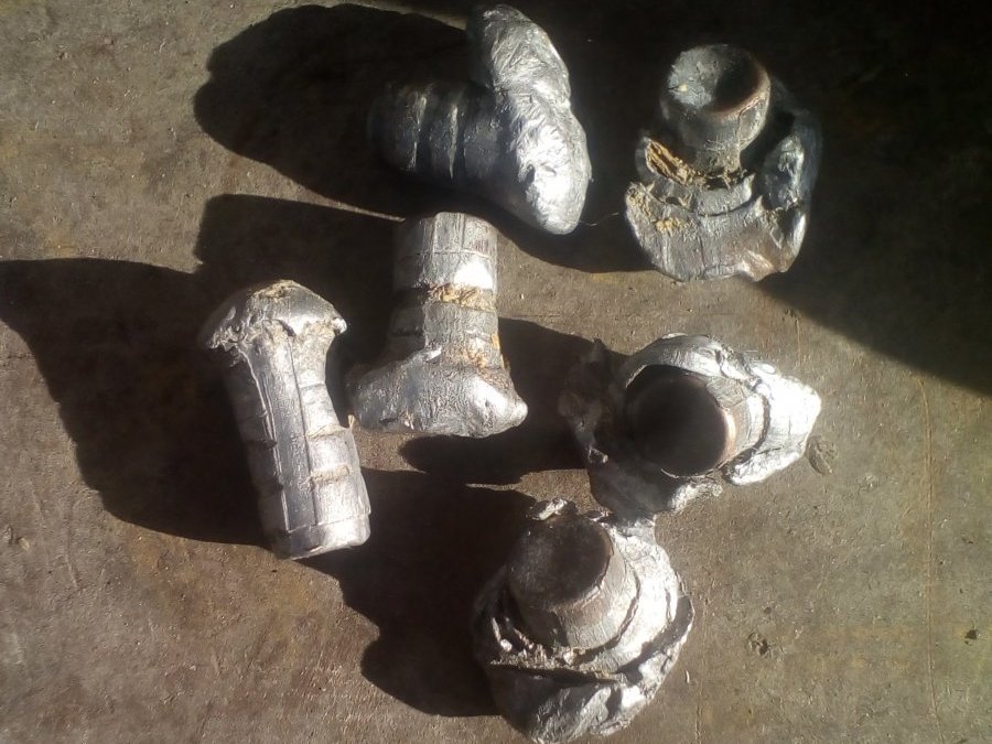

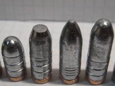

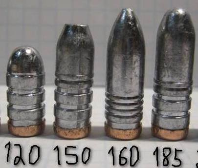

    Возможно тут есть охотники которых интересует экспансивное раскрытие пули на дозвуковой скорости. У меня есть фото с тестирования свинцовых пуль моего производства весом 185 грейн на скорости 320м/с по мешку с мокрым песком.
    пуля до выстрела выглядела вот так
    308win-180-grein-expansive.jpg 309-180-grein.jpg 309-all-1a.JPG 309-all-2.JPG
    после выстрела вот так
    Пуля .308win 185 грейн :
    1. порох IMR Trailboss 0,55 дозвук
    2. Порох ССНФ 0,85 грамм дозвук
    3. Порох Тахо CSB-2 0,50 грамм дозвук
    4. порох Nobel Sport 206v 0,51 грамм дозвук
    5. Порох Nobel Sport A0 0,51 грамм дозвук

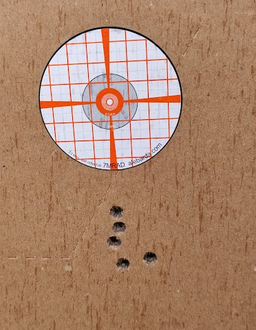

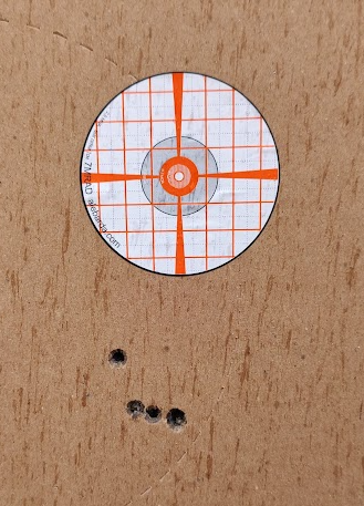

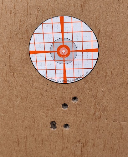

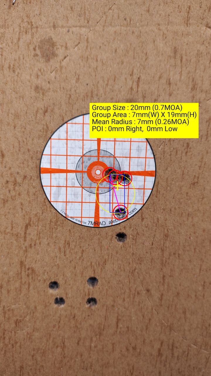

    Пока не очень получается получить что-то вменяемое на ловексе 073.6. Думал сменить кнопку, но вижу что причина не в этом, хотя WLR и даёт несколько большую скорость, чем CCI 200.
    COL один и тот же - 71,70 / 2.823".
    Джамп 0,46 / 0.018", взят из рекомендаций уважаемого коллеги - автора этой темы, владельца аналогичной винтовки (Savage 11, 20", твист 10).
    Гильза Хорнади.
    Стрельнул заводом GGG с такой же пулей - куча 0.6 МОА на 300м. Склонен к тому чтоб забросить эти поиски и просто купить пару ящиков патронов))

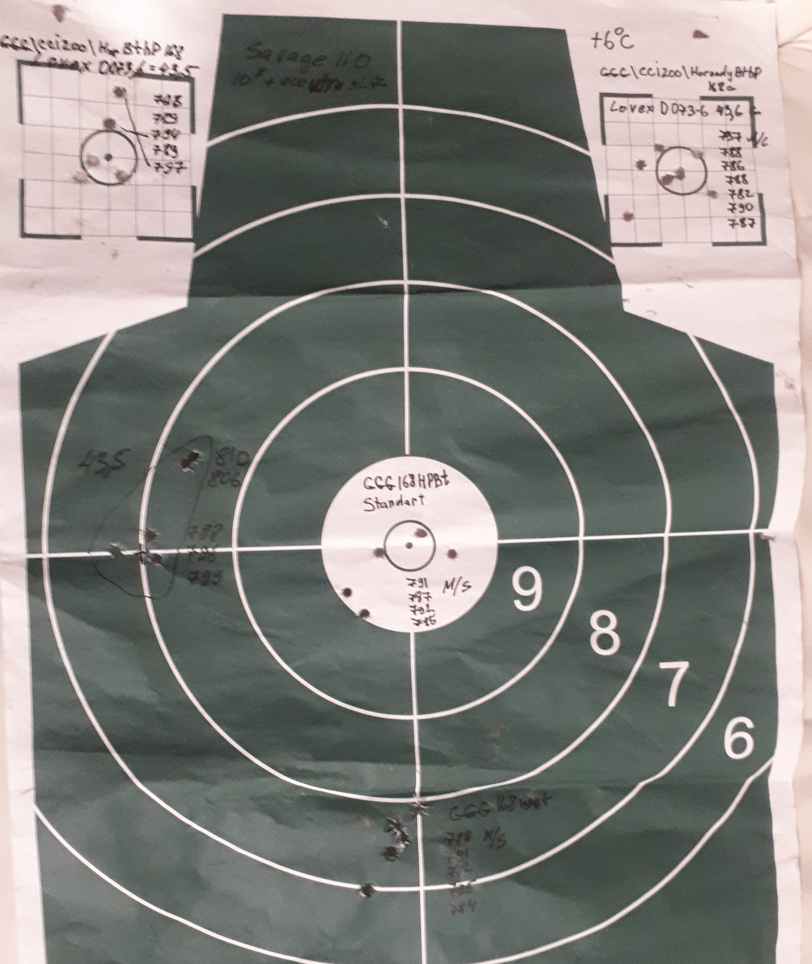

    В продовження моїх поневірянь зробив 43.5 та 43.6 на д0736 під 168 і в тих же умовах в порівнянні з заводськими жжж168.

    Хто шарить чому у стандартних жжж початкова швидкість 175тих нрвт більша ніж у 168, хоча загальне правило більше вага - менша початкова швидкість???
    berger2000 подобається це.
  6. berger2000
    berger2000 Oberleutnant
    3.514
    Пороха в патрон больше положили - вот и весь секрет.

    Дякую подивився усюди 600мм, 11твіст. Тому питання в чому логіка рецепту виробника відкрите. Выходить у 175х жжж і падіння менше, і енергія більша від 168мих. Цікаво і яка різниця у них по тиску.
  13. MrNight
    MrNight Stabsgefreiter
    180
    Ну типу, вони можуть використовувати інший порох, навіску, щильність, ще щось, а різниця 7 грейн, а це аж 0.45 грама) . Це суб'єктивна теорія

    Я просто хочу вкурить за яким принципом підбирається наважка відповідно до ваги кульки, окрім практичної кучності. В мануалі ловекса д0736 для 168 вказано 43.2. Перші проби показали кращий результат на 43.5 з середнюю швидкістю 795мс. 3ж 168 мали 788мс у тих же умовах. Так от, а 175тих у мануалі ловекса немає. І я думав просто знизити наважку від 168 за загальним правилом більша вага менша наважка. А потім глянув, що заводські 3ж 175 мають більшу швидкість ніж 168. Логічно, що наважка/енергія пороху там більша. І все стало нелогічно то які наважки брати для 175 на д0736? Від скільки і до скільки можна сипати і з яким інтервалом? Від якої логіки відштовхуватись коли в мануалі не має потрібних куль ітд.?
  17. Miller
    Miller Stabsfeldwebel
    33
    62
    1.242
    БЦ
    А який порох в GGG 175?
  18. berger2000
    3.514
    Под более тяжелую пулю более медленный порох. чтобы она постепенно плавно разгонялась по стволу без пиков давления
