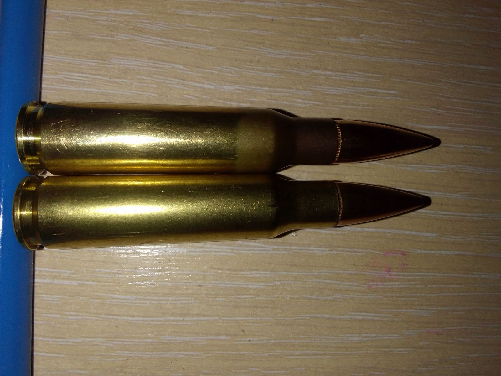

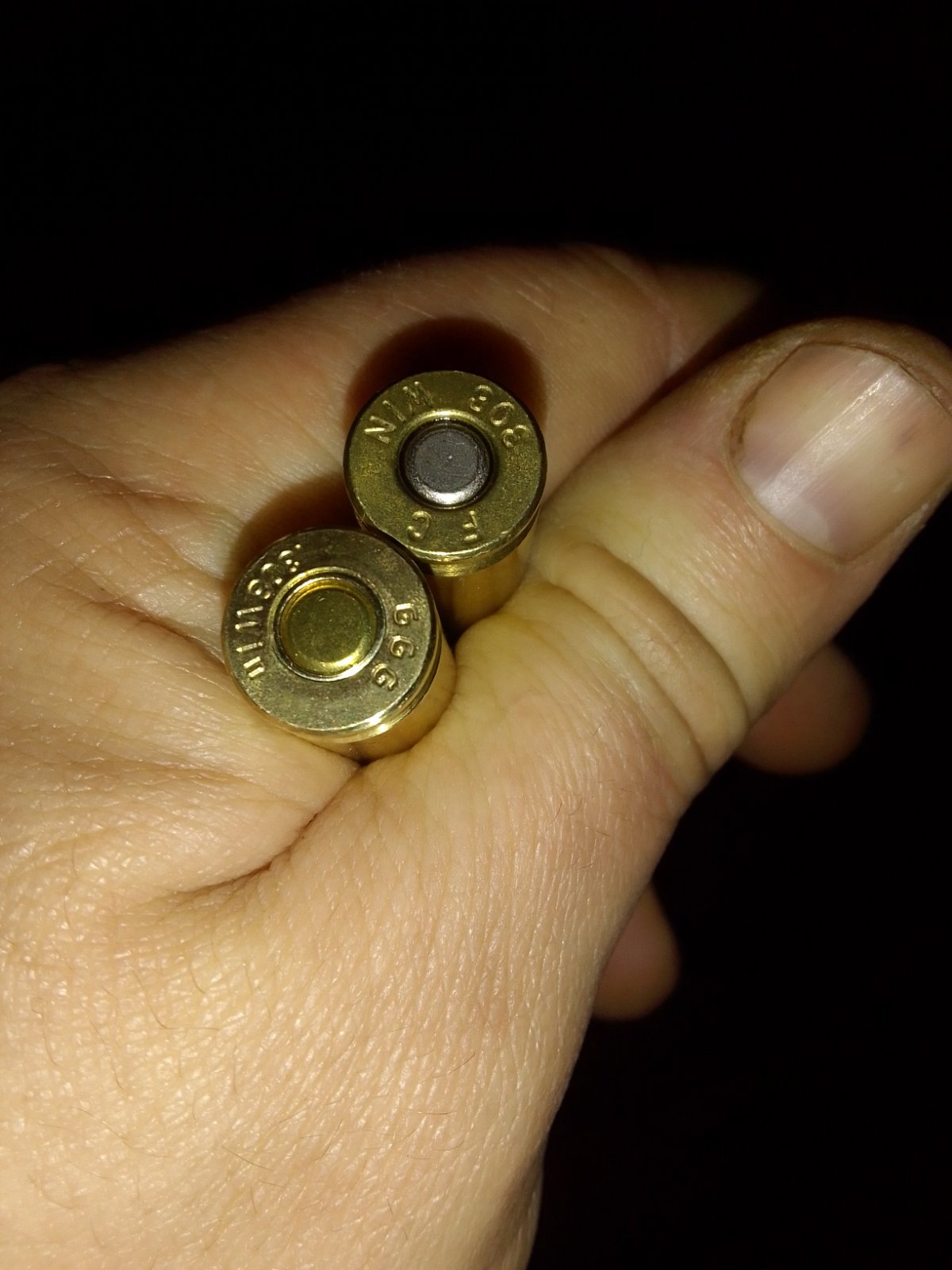

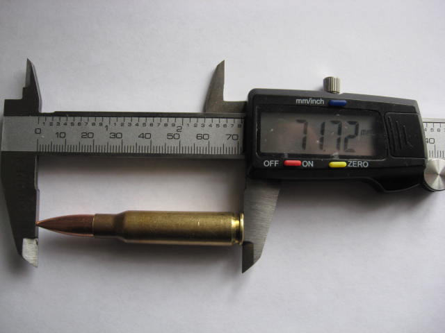

    чого так, які допустимі розбіжності? різниця в довжині набоїв 3 мм
  16. Misha.1986.
    Misha.1986. Stabsgefreiter
    213
    Чернівці
    Можливо там різні кулі і з різною вагою?
  17. Alex Neev
    Alex Neev Obergefreiter
    77
    GGG147 це не цільові набої
    збирати группу нема сенсу

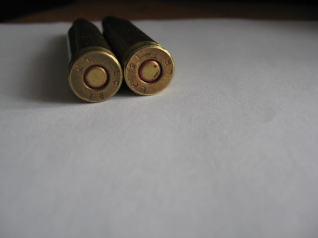

  18. HOWA
    HOWA Stabsgefreiter
    162
    Ну і що з того? Ось штатні LC LR M118. IMG_2365.JPG IMG_2366.JPG , а тепер " умикніть " :) ( увімкнніть) роботу сірої речовини.
    Що, на них також не має сенсу збирати групу? А зараза вони літають, ще й як літають.
