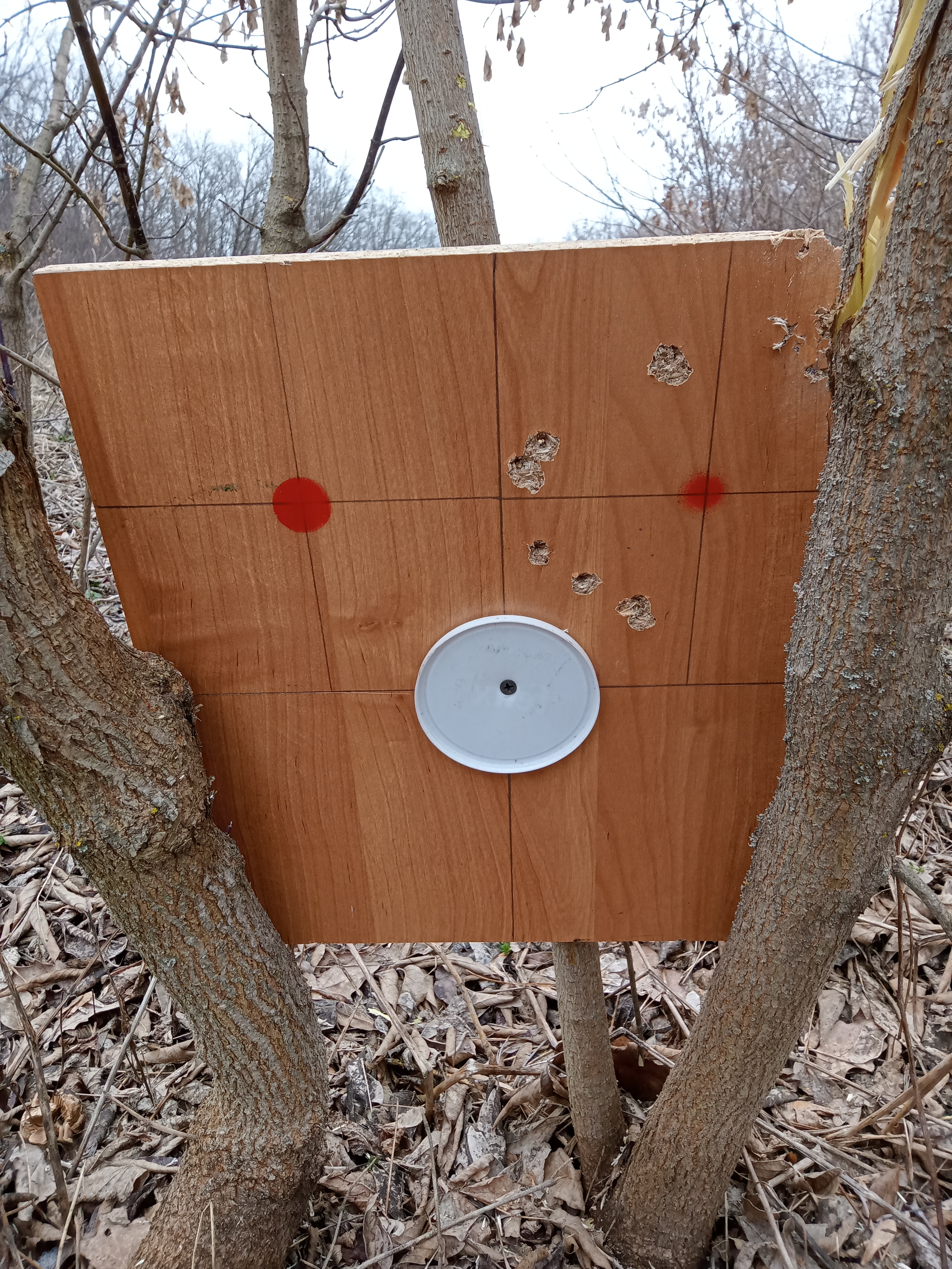

    Трошки хрустіло коли садив кулю, сьгодні відстрілював то з двох капсуль випхало назад купа виходить тільки у правому верхньому куті хоча пристріляний був на кулю 165 грейн точка прицілювання біла кришка на фото GECO може приціл збився ?

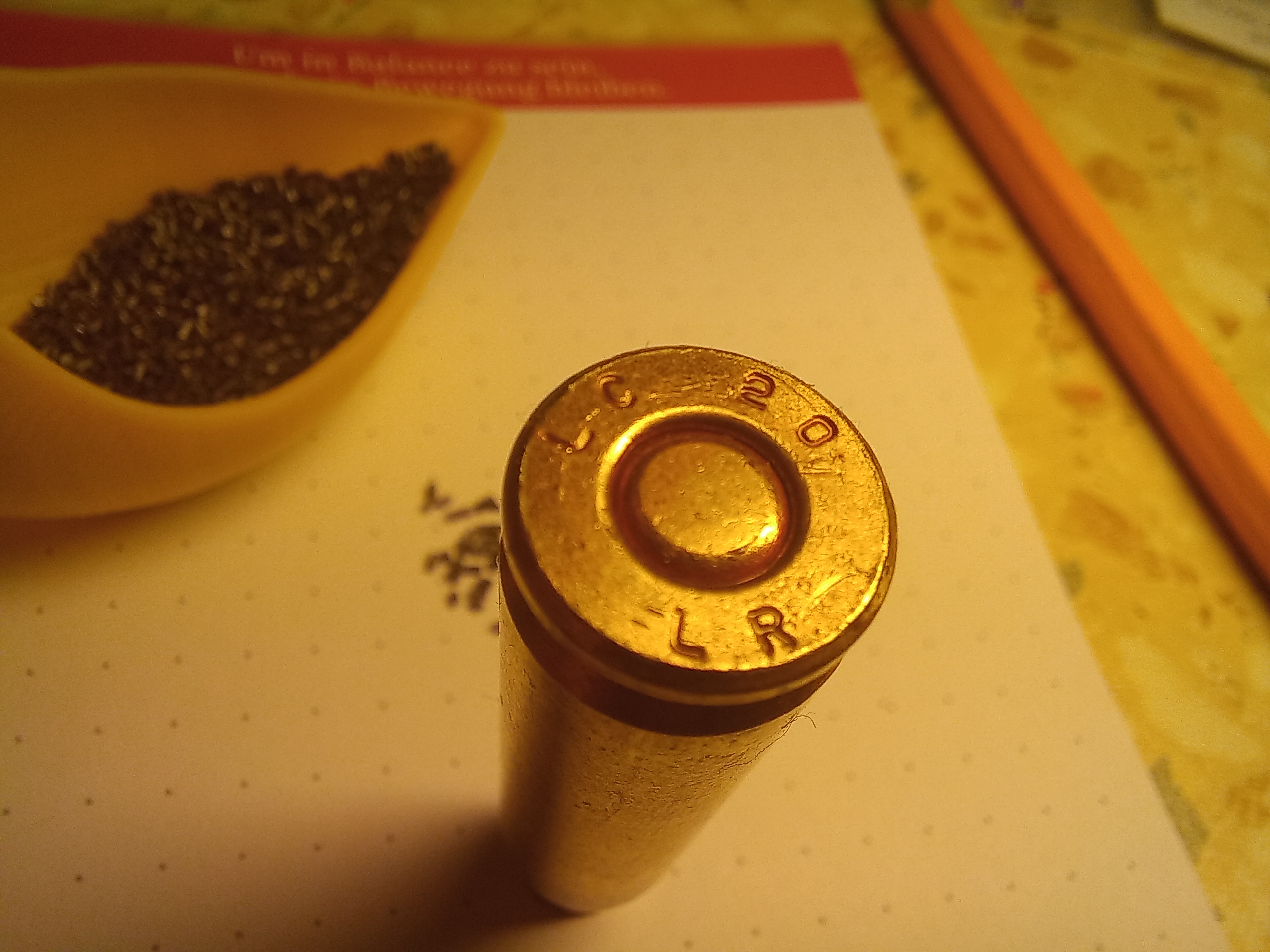

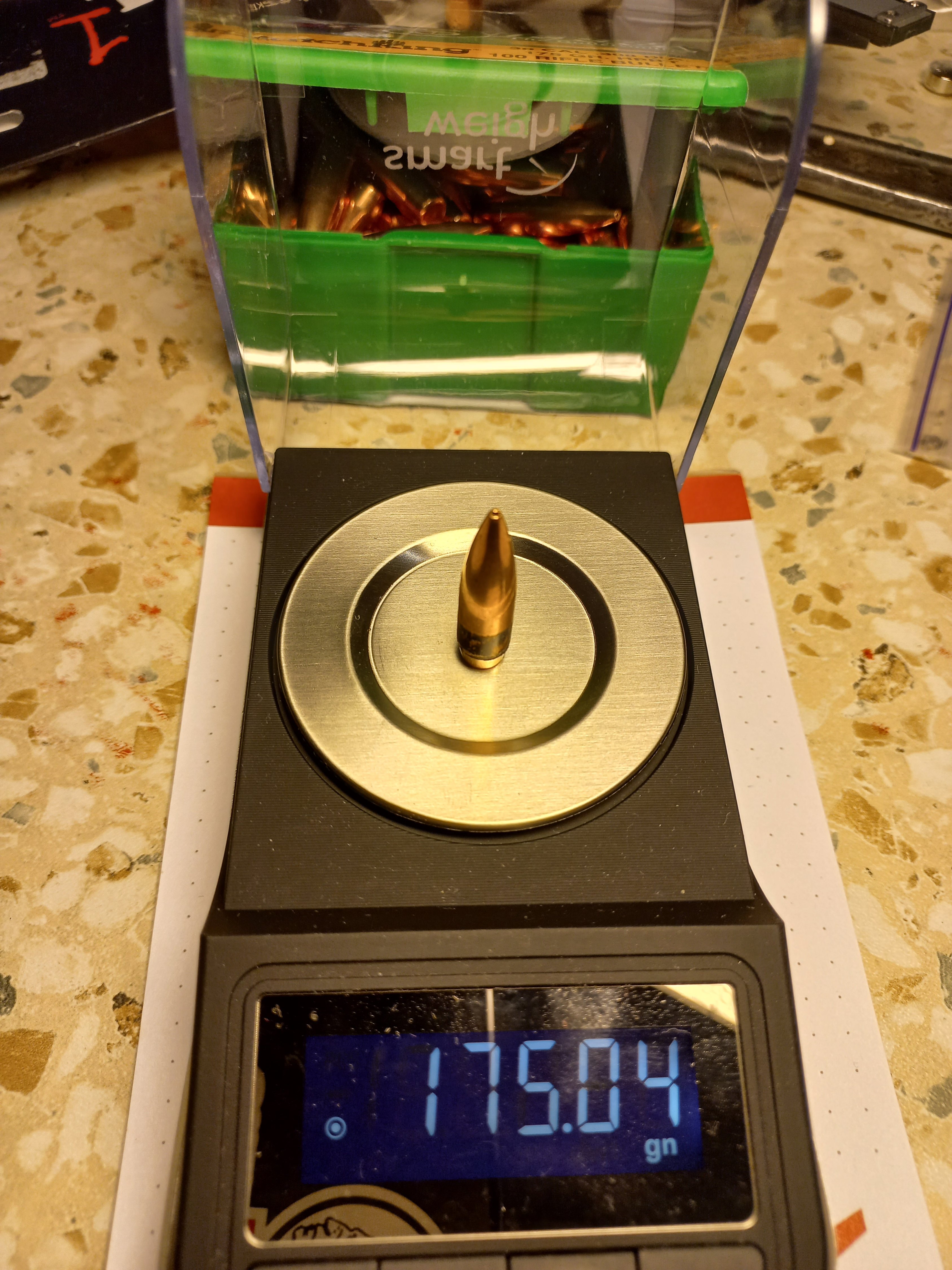

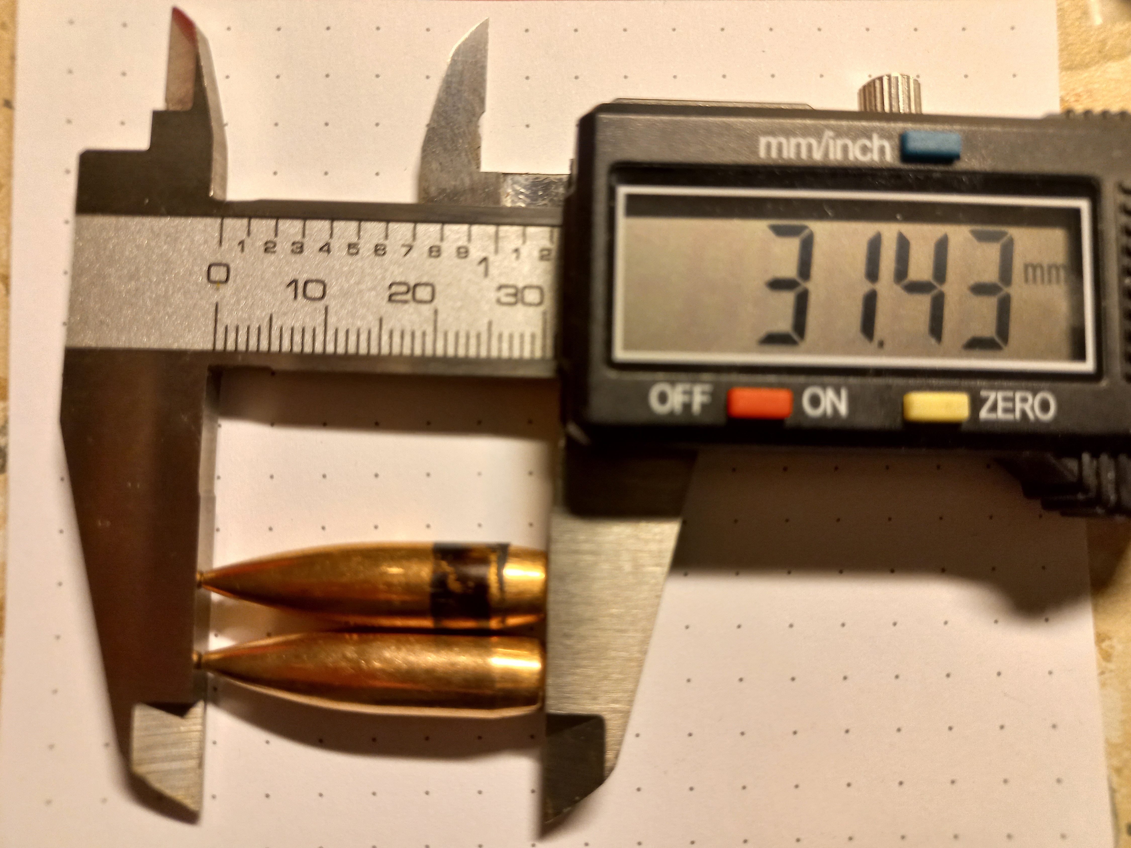

    Невеликий звіт по розпулюванню M118LR виробництва Lake City, 2020 рік. Куля і кнопка зібрані на лак. Поруч з кулею для порівняння звичайна комерційна 175 SMK.
    Колеги, а хтось намагався повторити цей набій на ловексі D073.6 ?
    Vasco подобається це.

    Перші проби і результати. Мож стануть комусь у нагоді, а шановне панство поділитися думками...
    Savage 110tac. 24"+ aceutra sl7
    Кейс ggg+cci200+ hornady bthp168gr+lovex d073-6. Col=71.2mm, по комп=54,54-+ Vh2o=54,44gr. (З минулого разу вкурив, що осадка плечей і вцілому дуже впливає на V) Швидкість намагався у сніг ловити prochrono dlx. Є розліт швидкості в перших пострілах, далі швидкість розкид зменшує. Температура -4с, тиск 982mb. Наважка: 42.0, 42.3, 42.6, 42.9, 43.2, 43.5, 43.8, 44.1 Робіть поправку на трохи криві рученята та міражі у прицілі. Цікава тенденція 2 поруч 2 в отриві. Найбільш кучно 43.5гр., але стандартні 3ж 168 наче працюють краще. 20230205_142542.jpg
