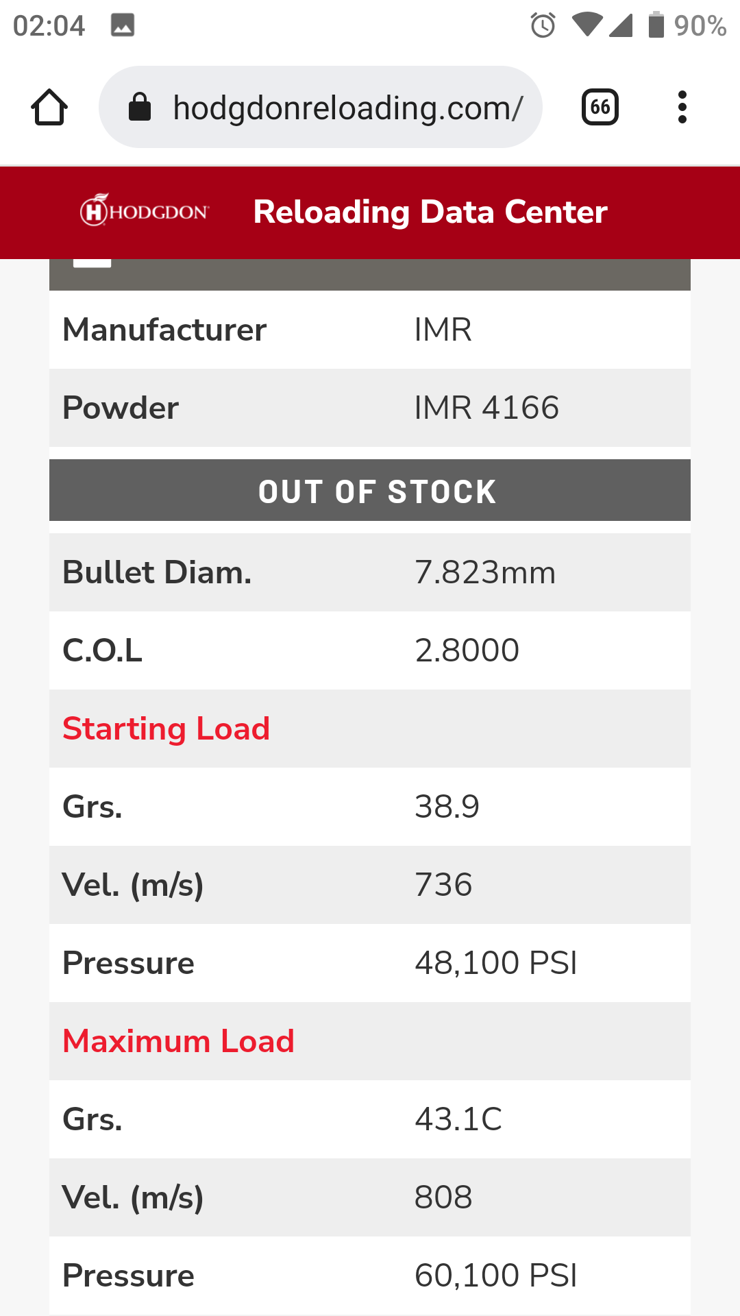

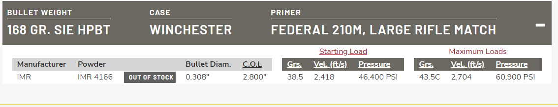

    Є в продажі IMR Enduron 4166.
    порошок відносно свіжий, на форумах інформації небагато. Маю сумніви щодо розрахунків квіки, по всім результатам пошуків, 4166 близько і поруч з 4064 та РЛ-15, але квіка видає суттєво вищий тиск та нижчу швидкість.
    Хтось має досвід з наважками на 167, 175 та 178 грейн кулі?

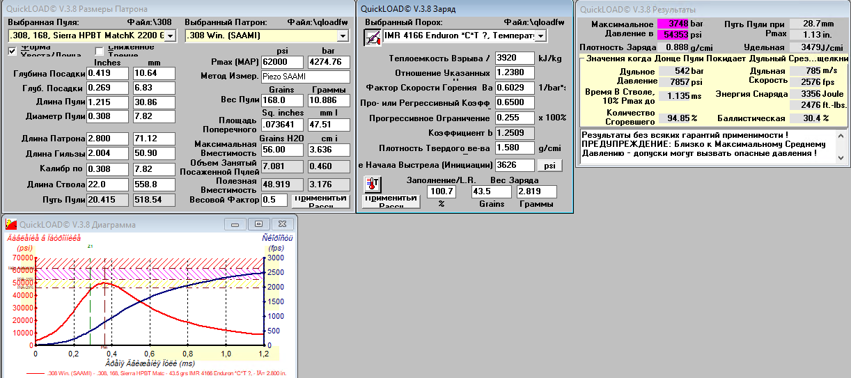

  8. krager
    krager Obergefreiter
    67
    Дуже вже велика різниця між даними з сайту та квікою. Скрін для температури 35 Цельсія
    якщо ствол 26" - то швидкість за квікою 2665 ф/с

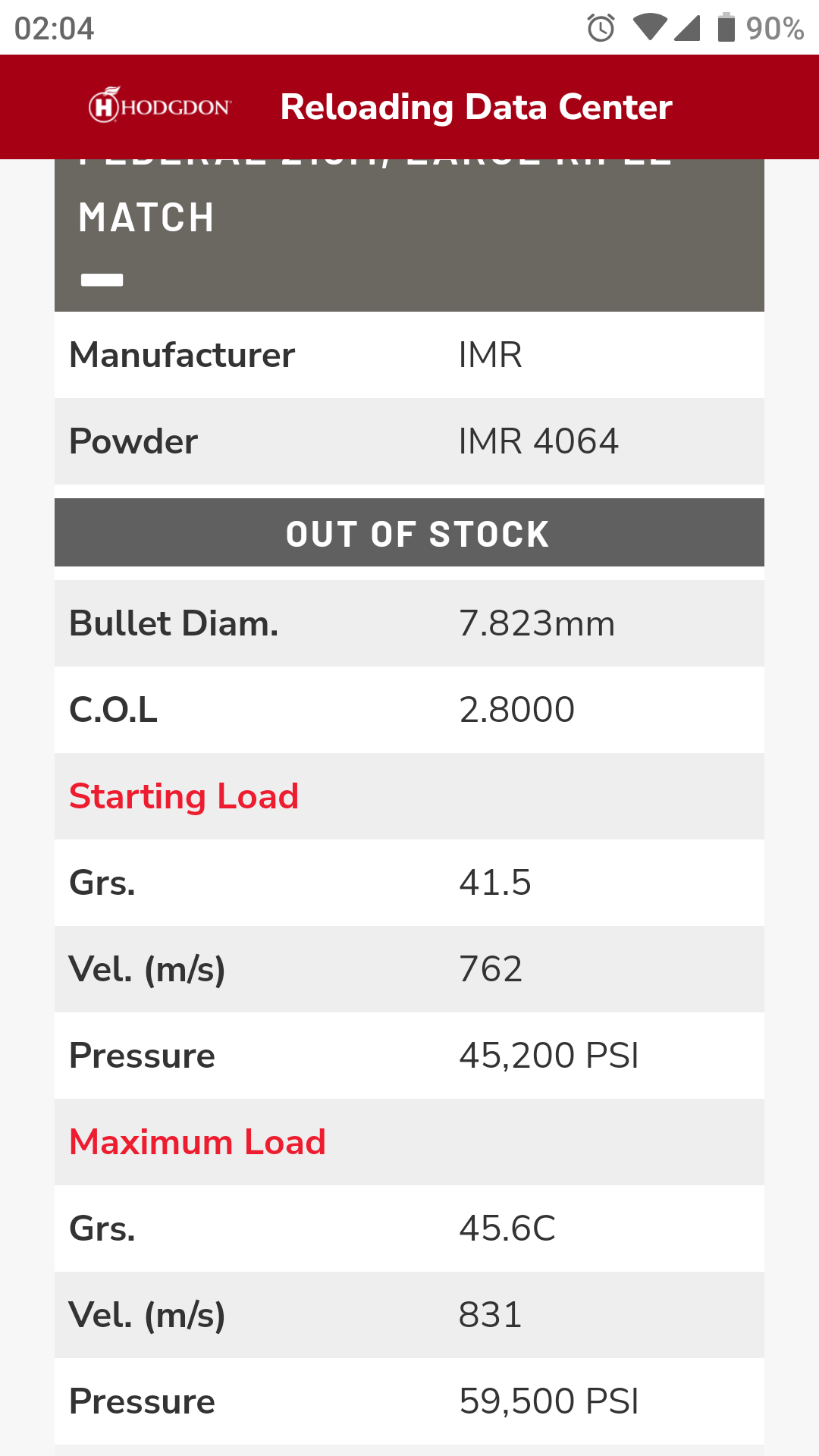

    Не можу знайти рекомендовані мін і макс навіски 4064 для завантаження під Hornady ELD Match 178gr.
    Капс CCI 200. Гільза Lapua.
    Rem 700, 20" твіст 10.
    hodgdonreloading.com показав тільки Hornady A-max у 178 gr.
    Хто може підказати де шукати, або може хтось має власний досвід.
  15. trainee
    trainee Hauptmann
    2.417
    Land of Living Skies
    Але пам'ятайте, це лише скрін з форуму, а не з мануалу :)

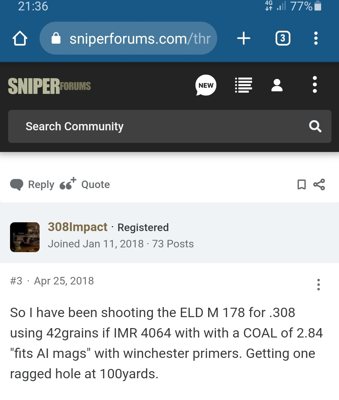

  16. St.Claus
    St.Claus Oberschütze
    74
    Дякую, я також знайшов тільки цей пост.
