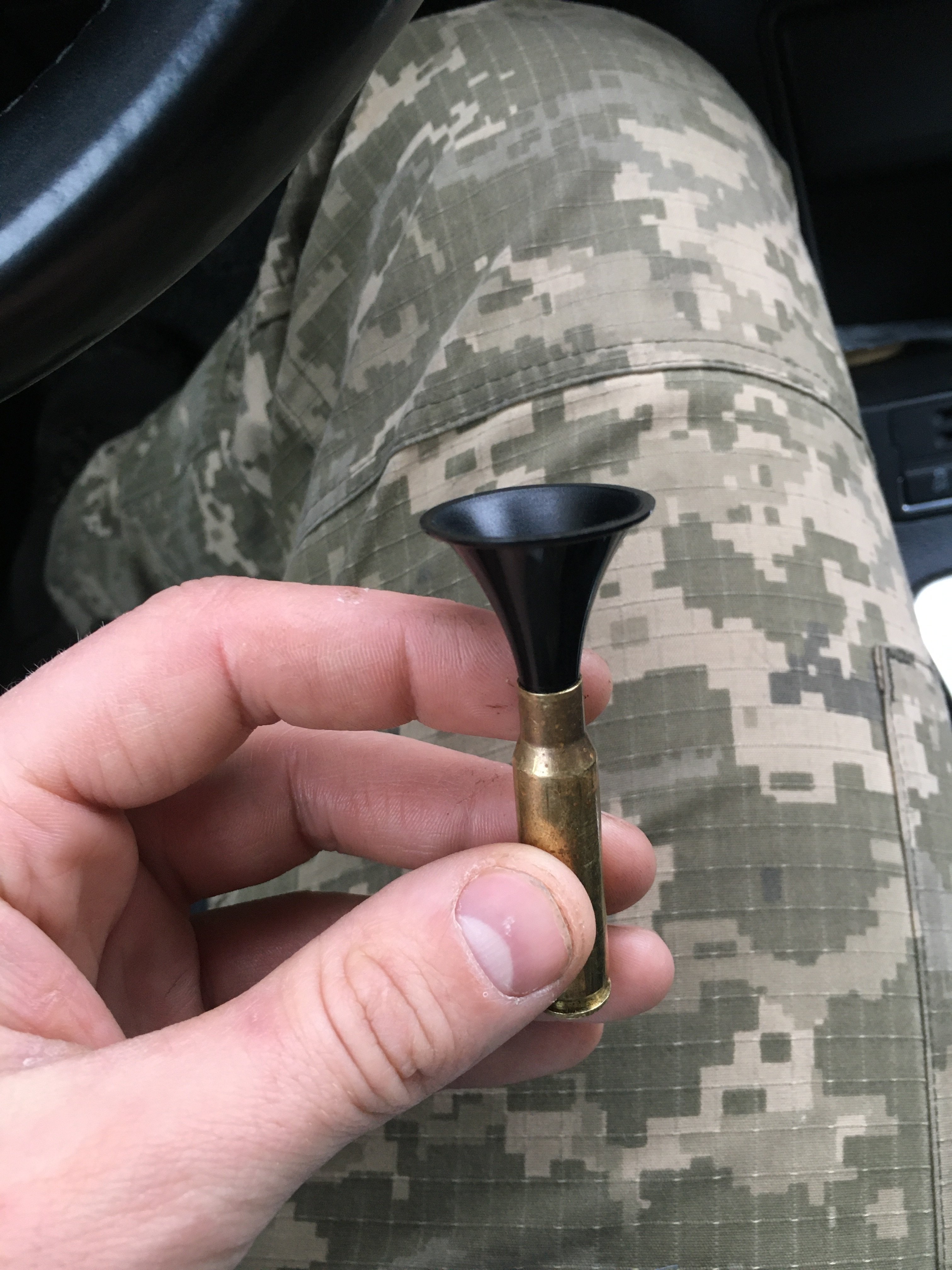

    Ще цікава інфа по лійкам для пороху є, на днях задався пошуком . Придбав в аптеці лійку вушну 1,60 грн, ідеально підходить до 308. Бюджетніше немає куди. Якщо комусь допоможе) EED4B786-5FBA-4744-B5BB-2046F49A3AEC.jpeg 0838F1C4-BDAC-43EB-9E2A-A13078299856.jpeg

  20. Петр Сидоров
    Петр Сидоров Oberleutnant
    3.507
    бюджетніше не буває - гільза від 338 обрізана дупа.
    Воно нічого не коштує - з одної кишені взяв, в іншу поклав )))
    DeyVas та Vasco подобається це.

    Вітаю. Нічого не зрозумів, але дуже цікаво. Почніть, будь ласка, з діаметрів дульця.

    я лікбезом не займаюсь. Почніть з ПТУ - там навчають користуватись інструментом для вимірювання діаметрів валів і отворів, якщо досі не навчились користуватись довідниковою літературою, яка лежить у відкритому доступі.

    в рамочку - "хам еталоний", і в палату мір...
    напевне, пан мав на увазі, що внутрішній діаметр шийки 338 дуже мало більший за зовнішній діаметр шийки 308, 338 натягується на 308, і порошок не просипається...
    Хоча, як на мене, діаметр гільзи замалий для зручної воронки.

    Там багато "але". І те що аптеки в нас поки зустрічаються частіше ніж гільзи 338, і те що і в однієї і в іншої гільзи може бути стінка трохи товщою, або навпаки тоншою і це потребує додаткового "напілінгу". Тобто варіант не на випадок "простіше", а варіант на випадок "а ще можна і так".

    Хлопці, я тільки скинув один з варіантів, який використовую сам, і ціна копійки… а Ви вже встигли посваритися…
