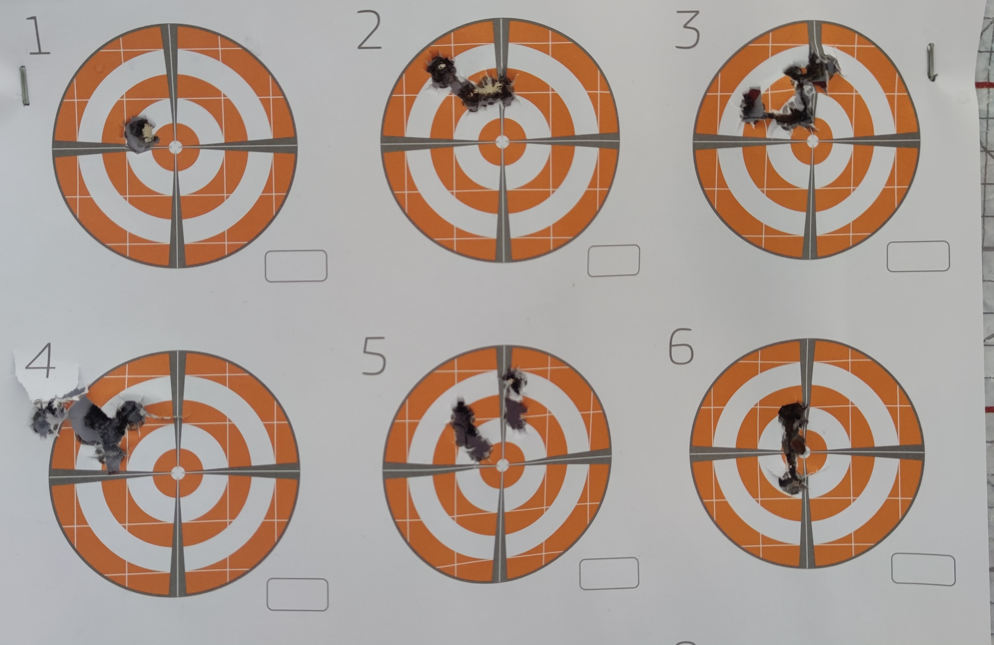

    Точну причину вам так ніхто не скаже.
    Треба тестити різні варіанти, яб почав з замірів швидкості іншим способом.
    Ок, швидкість до 30, на бумазі це гарно видно?

    Ок, швидкість до 30, на бумазі це гарно видно?[/QUOTE]
    Як раз відриви і є відхиленням по швидкості

    Ви міряли швидкість хронометром ?
    Це группа на сотню?
  5. St.Claus
    St.Claus Oberschütze
    66

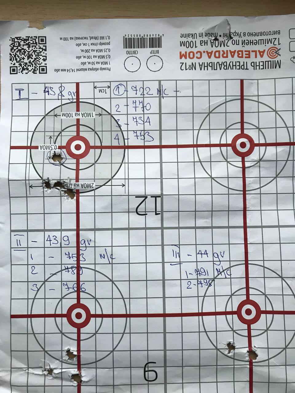

    Так, групи на 100 метрів.
    Заміряв LabRadar Lite.
  6. St.Claus
    66
    Ось такі результати отримав...
    Тут дистанція була 80 метрів.

    Стаття цікава, але як знайти вузол швидкості різних навісок, якщо в мене на одній і тій самій навісці різні показники швидкості?
    Я і хочу розібратись у причині цього.

    Я думаю магії не буває.
    Якщо всі параметри однакові, та ще і з болта.
    Чи ваги, чи погана партія пороха, чи не однорідність гільз що по факту дає різний внутрішній об'єм.

    Як раз відриви і є відхиленням по швидкості[/QUOTE]
    Доброго.
    Якщо ваги справні, то відхиленя по швидкості не має бути більшим за 2м.с. Перевірте оптичними хронографами, бо лабрадар дуже прискіпливий до навколишніх перепон, тобто: кущі, стовби та інші вади поблизу.
    У мене було два хронографи, ProChrono та LabRadar, так от ProChrono показував більш-менш нормальні результати(до 3м.с.), а LabRadar дуже прибрехував (бувало до 40м.с.), вилікував його трігером який реагує на поштовх та чистим полем (не підкажу що саме вплинуло на результат, але після цих події, став показувати нормальні результати). Для тесту LabRadar можете спробувати постріляти у закритих галереях і будете дуже здивовані тим що він Вам покаже (там швидкість буде гуляти метрів на 100).
    P.S. Якщо на фото 1 мішень має 5 пострілів, то там відхілення по швидкості менше 1м.с.
