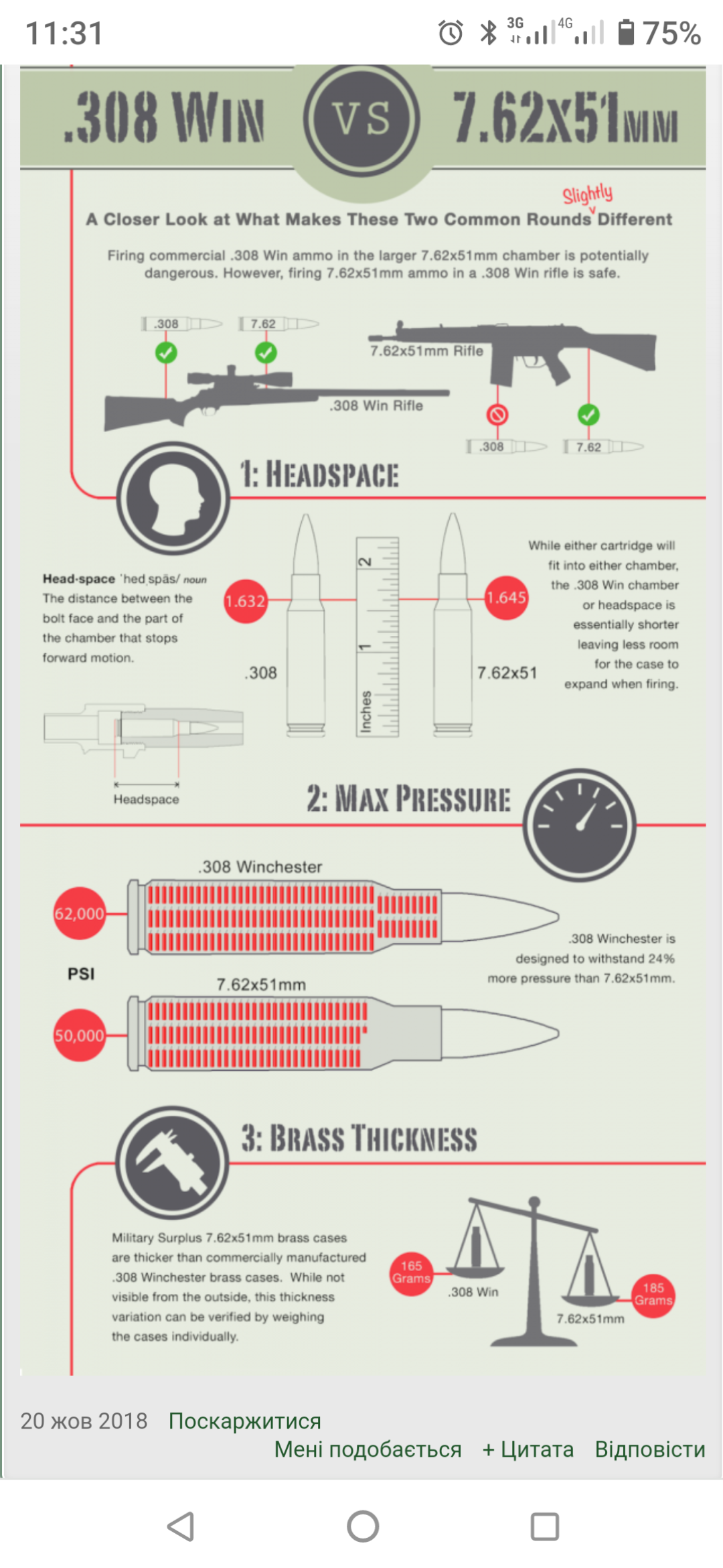

    Вітаю всіх !!!!
    Прошу допомоги як аматор хочу купити Ata arms у 308 win цікавить таке питання
    Чи підходять 7.62 х51 НАТО під гвинтівки з набоями 308 win
    Буду дуже вдячний
  21. MrNight
    MrNight Stabsgefreiter
    180
    Дивіться на маркування на стволі. Там часто пишеться типу 308/7.62 або MultiCal
    У 2/3 випадках цивільна зброя у .308 калібру успішно їсть НАТОвськи набої.
    Чого не завжди скажеш про .223, там нормально їсть тільки з патронником Wylde.
    stw2007 подобається це.

  24. Roman1801
    Roman1801 Gefreiter
    53
    Підходять. Моя Ata arms у 308 win без проблем споживає
