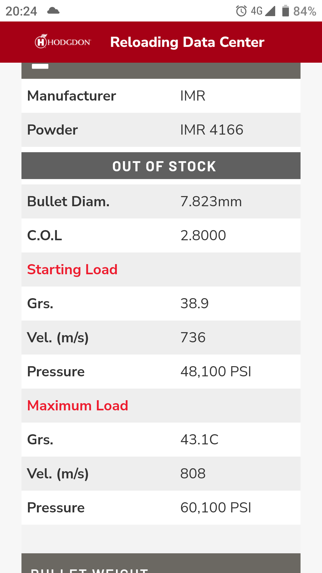

    В кого є досвід з порошком IMR 4166, підкажіть будь ласка як він в порівнянні з IMR 4895 та 4064? Підійде він для куль SMK 175 та Scenar 185?

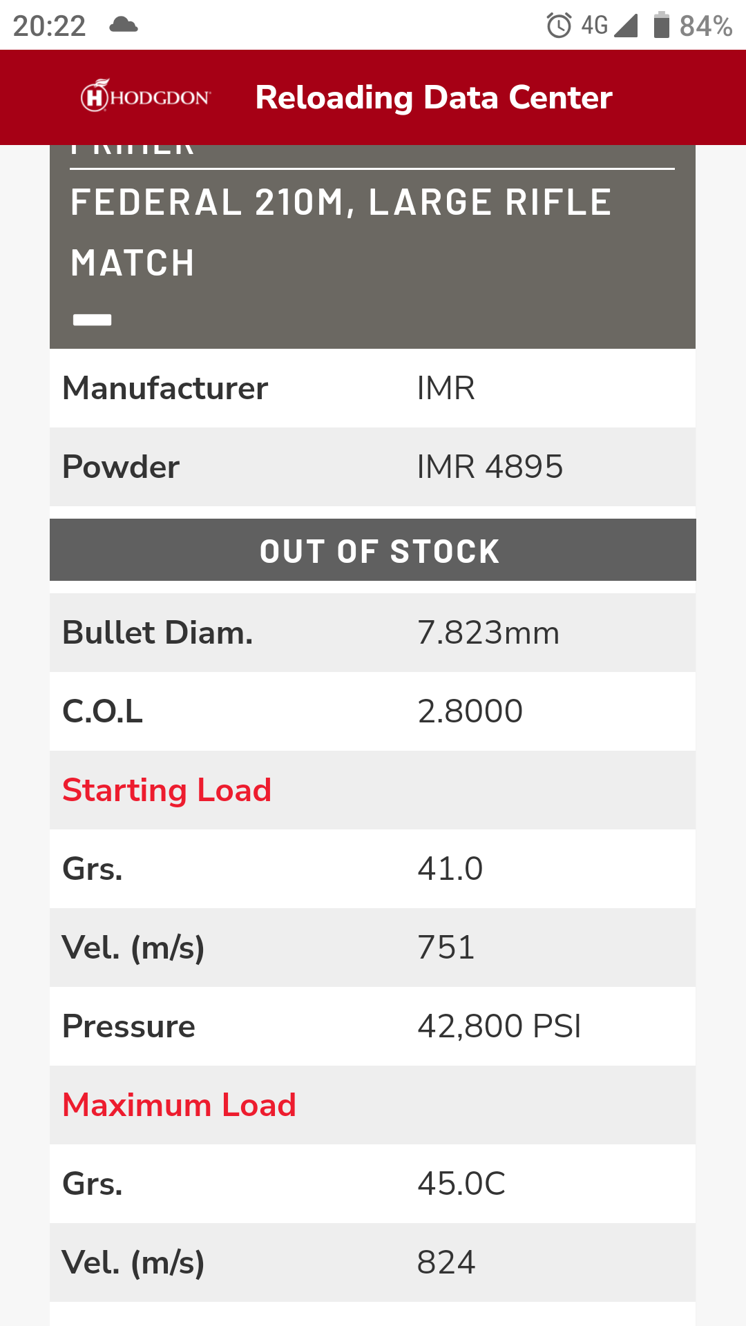

    ІМР-4895 ідеальний для цих куль по балансу - кучність, швидкість, наважка, заповнення гільзи + термостабільність нормальна; 4064 трохи повільніший, але теж підходить. Решту почитайте тут в таблиці.

    Дякую за табличку!
    Я так розумію в ній порошки перелічені списком від швидкого до по вільного? Тоді виходить що по швидкості горіння IMR4166 знаходиться між IMR4895 та IMR4064.

    так ,в кінці повільні, але тут питання - Ендурон це прогресивні нітрогліцеринові дабл бейз порошки ,котрі калорійніші , але швидше спалюють ствол - за все треба платити. Вказані мною - це одноосновні порошки, котрі десятиліттями юзала армія США.

    Враховуючи те що швидкість кулі на 4461 нижча а тиск вищий ніж на 4895 та 4064, то я тоді взагалі сенсу не бачу використання IMR4461 для 308го калібру.

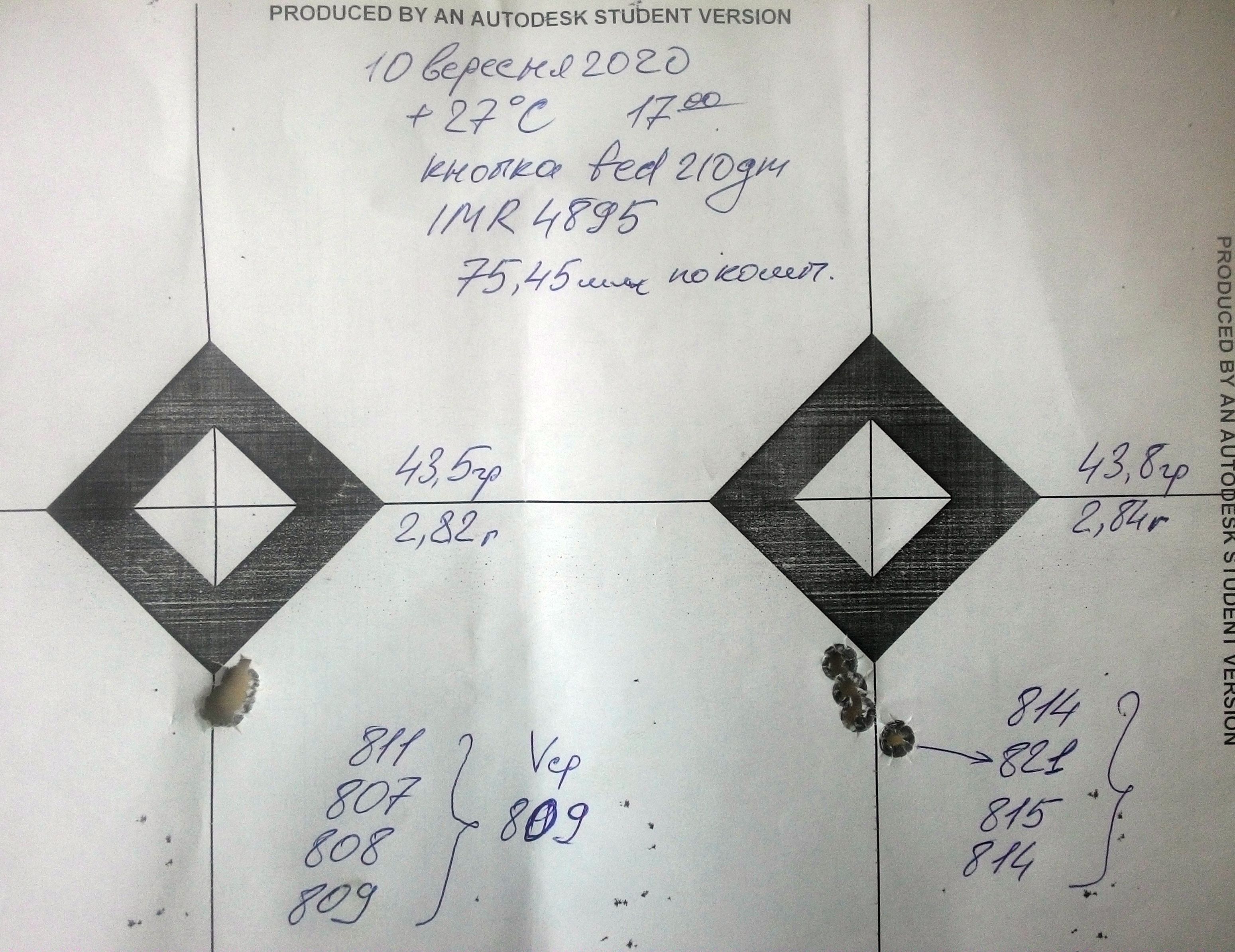

    ідеальний порошок 4895 для 175ки
    це 178 елд-м на 650мм стволі з твістом 1/10" і гільза ГГГ відпалена. КОЛ там 72,5мм

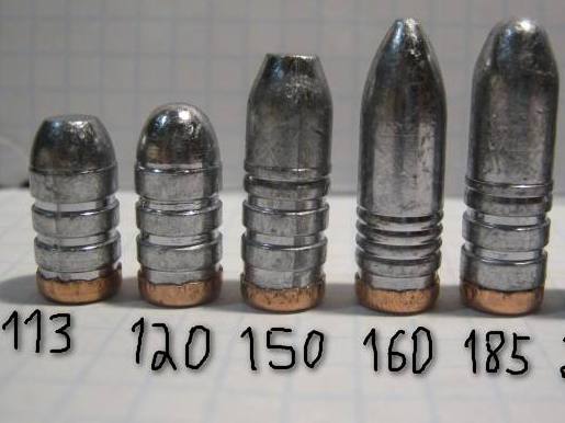

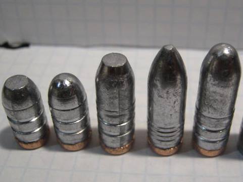

    Всем доброго времени суток. Поделитесь опытом, какую самую тяжёлую пулю, и с какой навеской пороха, можно использовать в 39ом патроне на дозвуке. Итак, что пробовал ранее: пуля весом 195гран, порох ССНф 0.9г - нифига не дозвук, 0.75г - тише, но тоже громко. Сделал себе пару десятков пуль весом 200-203 гран, (на фото) думаю запускать на 0.7г. Но, я так понимаю, что увеличение веса пули, не прямо пропорционально уменьшению веса пороха. Как бы не заиметь проблем. Или может кто-то посоветует калькулятор, дабы рассчитать навеску и пулю.

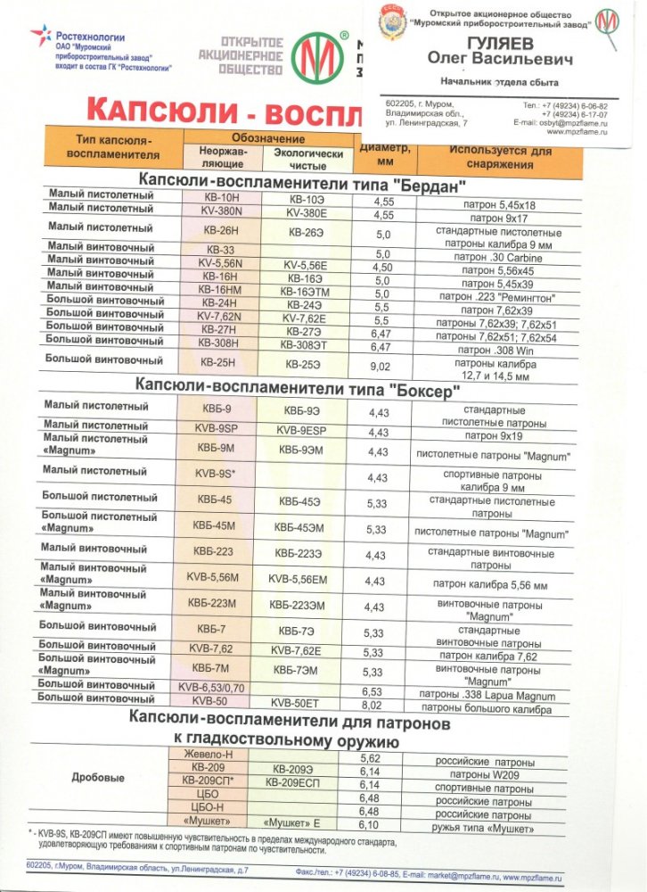

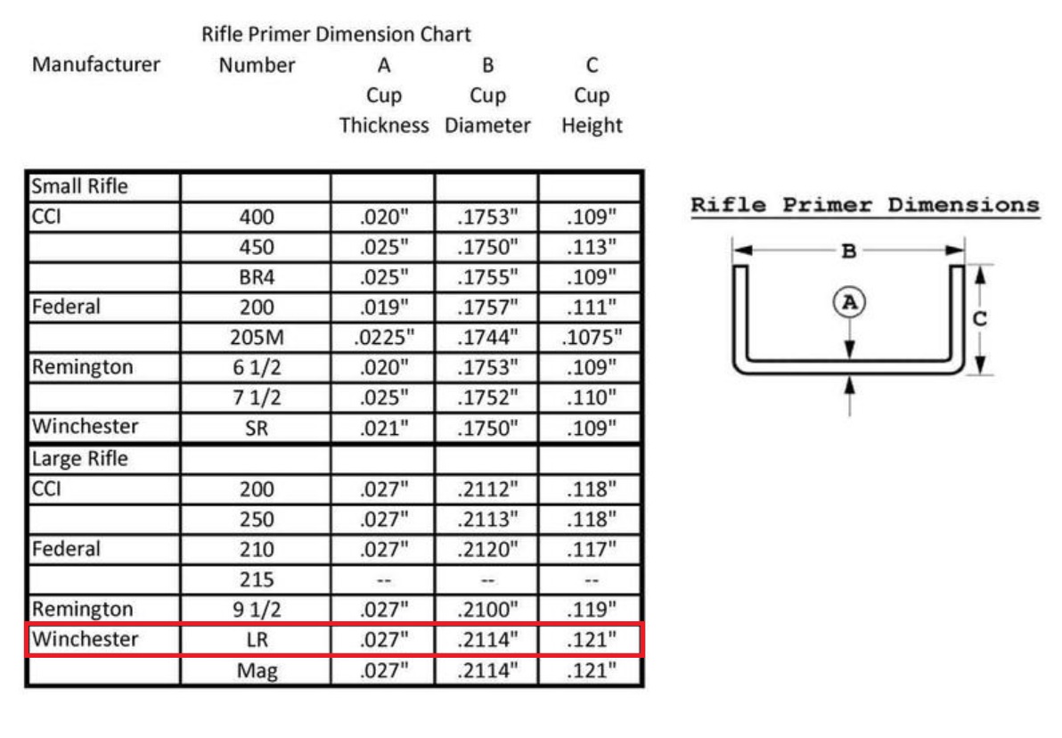

    Привіт народ....підскажіть де мож глянути таблицю до нарізного...капсуль.. Діаметр і все таке ...неможу оприділити капсуль ..без пачки дякую
  24. ДВ762
    ДВ762 Leutnant
    1.062
    Ненька. Portae caelestis.
