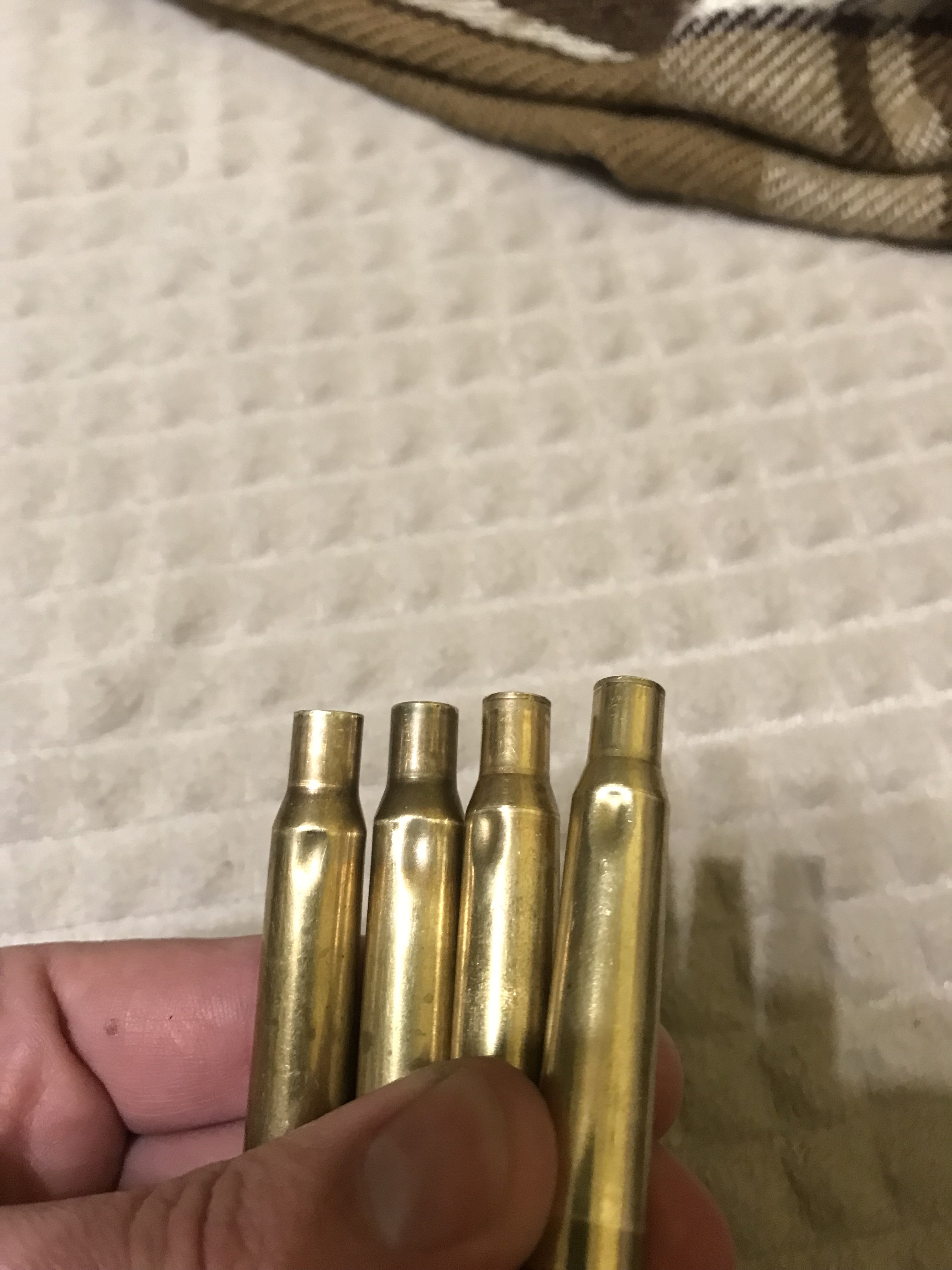

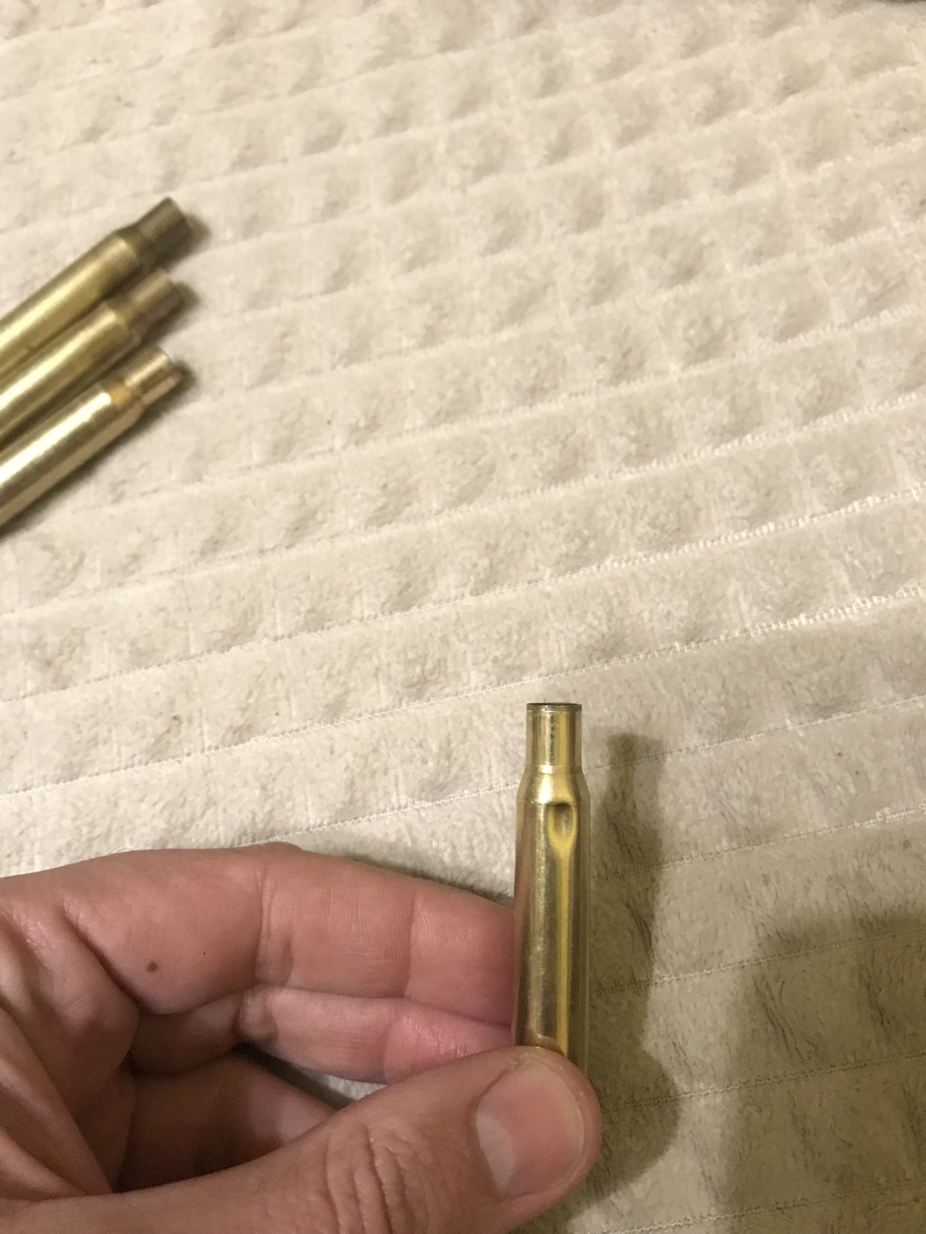

    Добрий вечір всім, питання до профі, при обжимці гільзи фулсайз, гільзу загинає в верху біля плечей, що я не так роблю?

    Дайте фото гiльзи - як гне?

    Україна Львів
  8. domovenok
    domovenok Stabsgefreiter
    307
    Смазки много.
    С уважением.
    АМАРОК, MEZZ@, Hamer2109 та ще 1-му подобається це.

    В мого товариша так було, ми не зрозуміли від чого

    Разберите и протрите в нутри матрицу.
    На гильзу наносите меньше смазки и будет Вам счастье:)
    С уважением.
    Камча, treal, Laser Beard та 3 іншим подобається це.

    Я такі гільзи пострілом рівняв.

    Багато мастила і може впирається в шелхолдер.на пів оберта викрутити матрицю.

    Та воно то так, але коли ти в бухав гроші в обладнання, то якось обідно, що так мене гільзу :(

    Згоден. Але, це тiльки вiд неправильного налаштування матрицi/надлишку змазки (як вище написано)...

    Я використовував саморобну змазку для свинцевих куль. Влітку працювало нормально, а коли похолодало то змазка почала прилипати до внутрішньої поверхні матриць і зминати гільзу.

    Загляньте в матрицю і почистіть,скоріш за все щось залипло.

    Матрицi взагалi, мають очищатися/промиватися/продуватися, щоб дрянi не було всерединi i зберiгатись в упаковках. Не аптечна стерильнiсть, але...

    Матриця нова. перед використанням була добре протерта, надіюся що причина в маслі, буду пробувати ще раз, але вже мінімально давати

    Друже, про яке масло мова?...

    Не фірмове :) читав на форумах що можна касторове, якщо ні то буду купляти фірмове

    Касторовим, вповні можна користатись, але! Намазали пальці, ними ж і обтерли злегка гільзу - ТІЛЬКИ САМЕ ТІЛО - ДО ГОРЛИЧКА, потім у налагоджену (по висоті) матрицю, все!

    Матриця хуйова.
    В мене Реддінг таке робив.
    або набір шелхолдерів або як я- наварив та проточив в розмір
    Шоб не просаджувала плечі
    Сто сторінок назад описував досліди

    В сенсі «щоб не просаджувала плечі»?
    Навіщо матриця яка не опускає плечі?
    Чи мали на увазі, щоб не пережимала?
    Так викрутить і все…

    Матриця нексайз, не повинна просаджувати плечі
