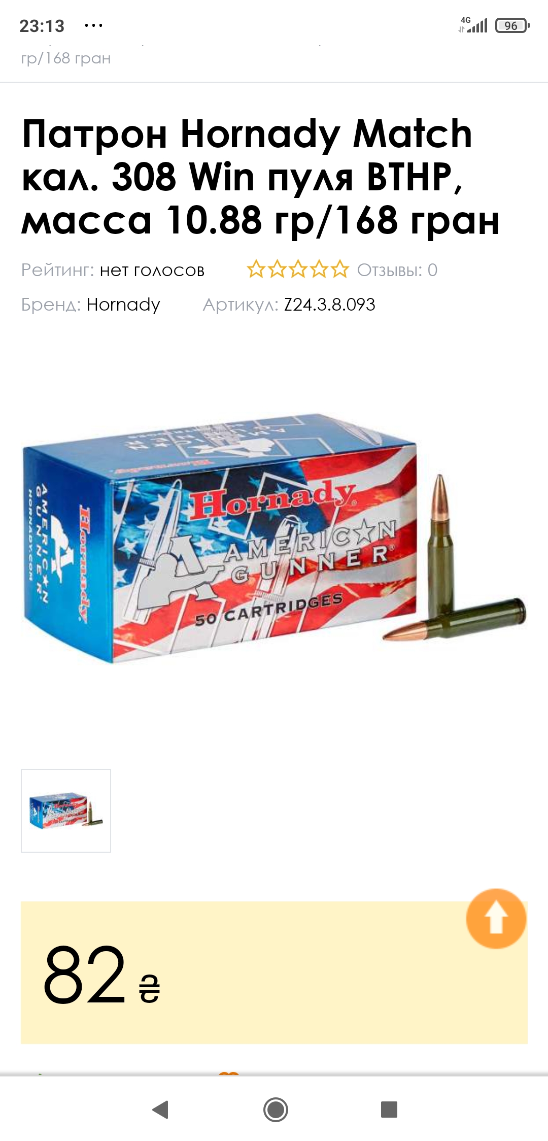

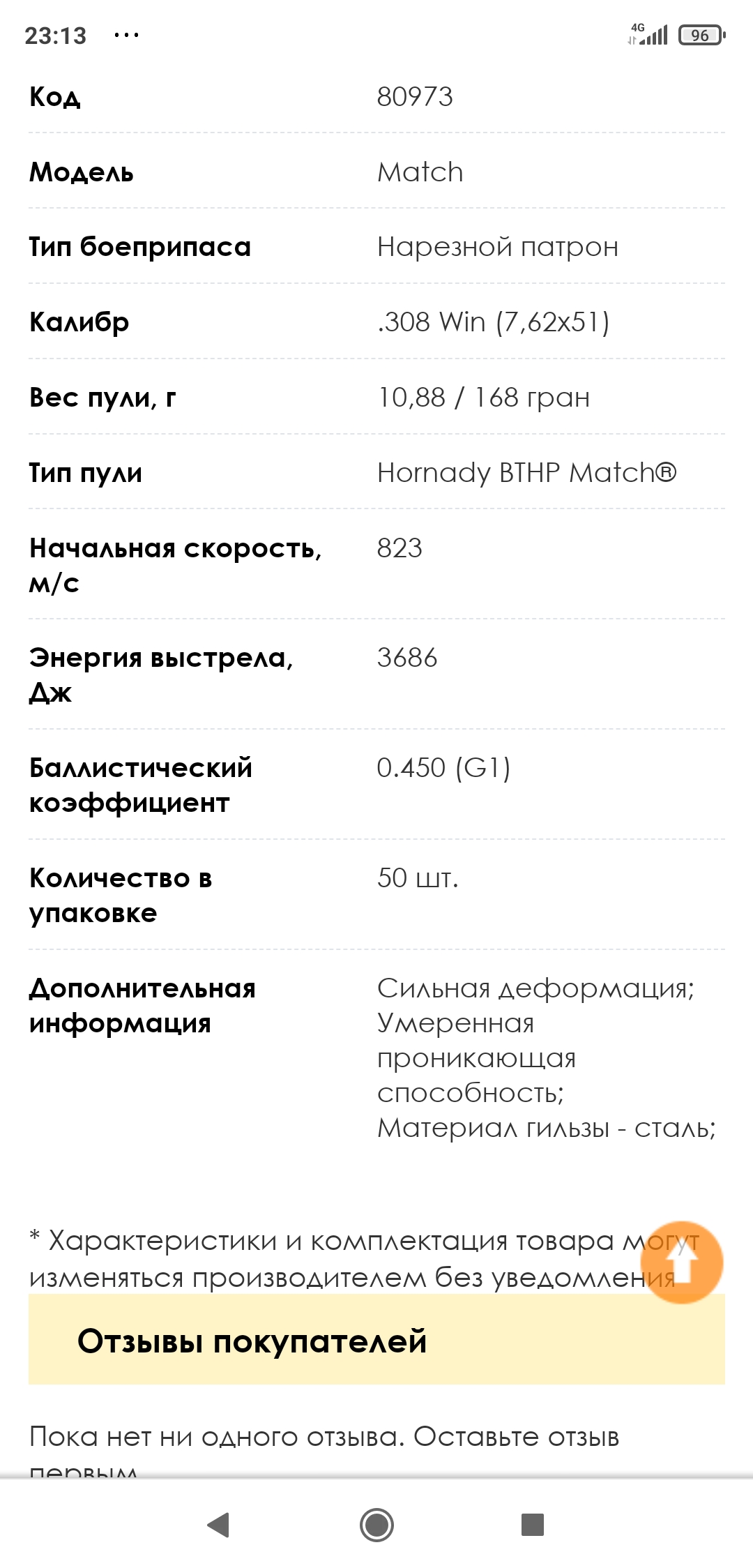

    Кто-нибудь с такими сталкивался , а именно материал гильзы сталь Screenshot_2022-10-15-23-13-20-138_com.android.chrome.jpg Screenshot_2022-10-15-23-13-50-030_com.android.chrome.jpg

    Хорнади разве делает стальные гильзы ? И как это может ,, навредить или не навредить,, для ар образных карабинов

    Сталкивался. Стальная лакированная гильза под кнопку Бердан (!!!), клеймо HMC - Hornady Manufacturing Company. Подозреваю, что у гильзы кацапское происхождение, уж больно всё характерно. Надеюсь, капсюль там не коррозионный)
    Стреляли из DB-10, задержек не было

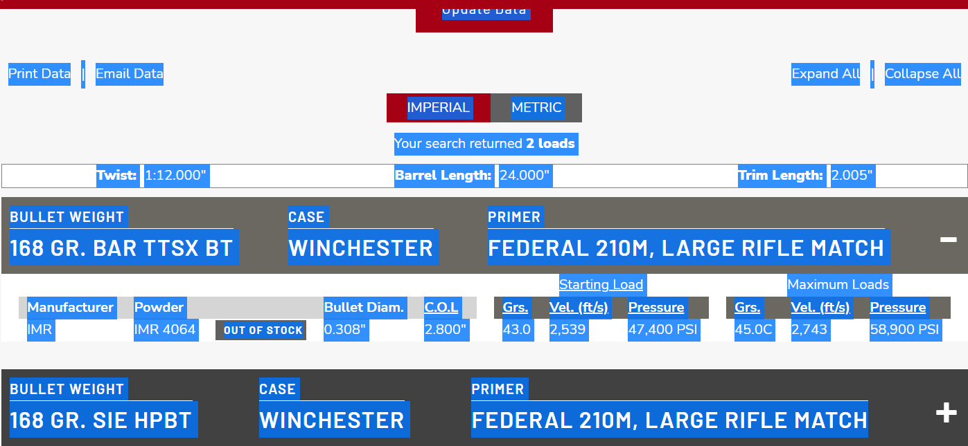

    Слава Украіні......привіт друзі.підскажіть ствол 48.твіст 10 .. Порох мр 4064..пуля 168гран...........с такими параметрами ...можливо зробити скорість хоч...800-820мс..Сам ше не жаряжав цим порохом .Друзі хто має практику підскажіть скільки приблизно сипати порошку .буду вдячний .Смерть всім маскалям....

    Тiльки врахуйте, про що багато разiв тут, та й не тiльки, написано - те, що "летить" з одного ствола, далеко не факт, що працюватиме з Вашого. Вищенаведене, всього базовi рекомендацii виробникiв пороху (як правило вони страхуються по граничним наважкам). Але, маючи цi данi, пiдбираете пiд свiй ствол/кулю. Врештi решт, отримуете
    результат, який влаштуе. Успiхiв, у цiкавiй справi!

    С 10 твиста можно запускать тяжелые пули 200 грейн и тяжелее - по энергии они дадут фору любой 168 - тем более ствол у Вас короткий сможете ли Вы на нем сильно рахогнать легкую 168 пулю большой вопрос. А 200 грейн даже на 600м/с даст много энергии.

    Так розумію рюгер предатор? Для цієї ваги кулі максимум 790-780миси без передозу, з 18ствола. Пробйте 155грн до 840миси, в мене було супер.

    А то что разогнав эти 168 грейн до 820мс Вы получите ПЕРЕДОЗ и угробите свой карабин - плохо. Очень плохо.

    Привіт друже...дякую за попередження ..друже ну хоч до якоі( приблизно) скороті мож розігнати пулю без передозу на цім поросі ,

    Навіщо палити ствол, 760 з головою вистачить

    купите пули 150 155 грейн и разгоняйте их. Безопасно для Вашего карабина.
