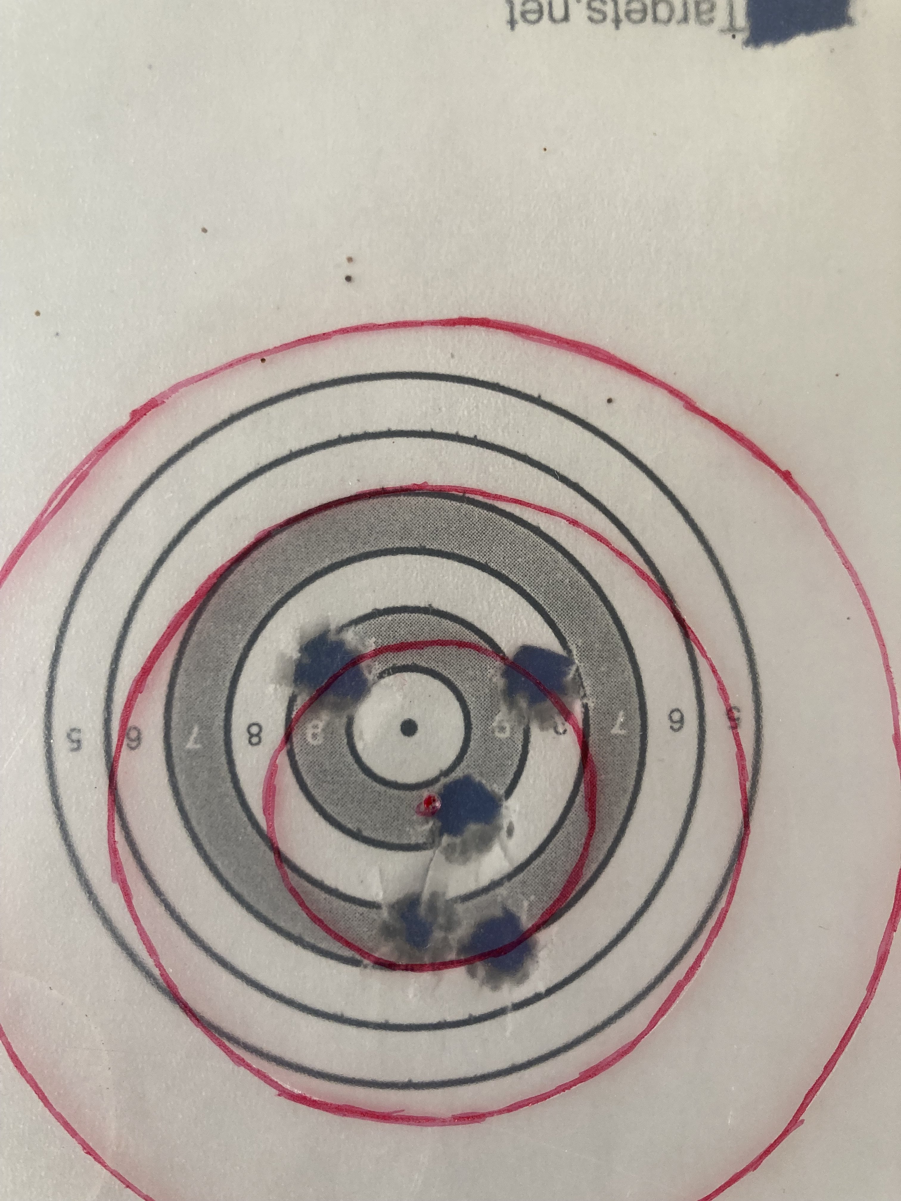

    все скорости расчетные. первая мишень 13,5 грейн скорость 470-475. кучность 4 выстрелов 1,5 МОА по центрам

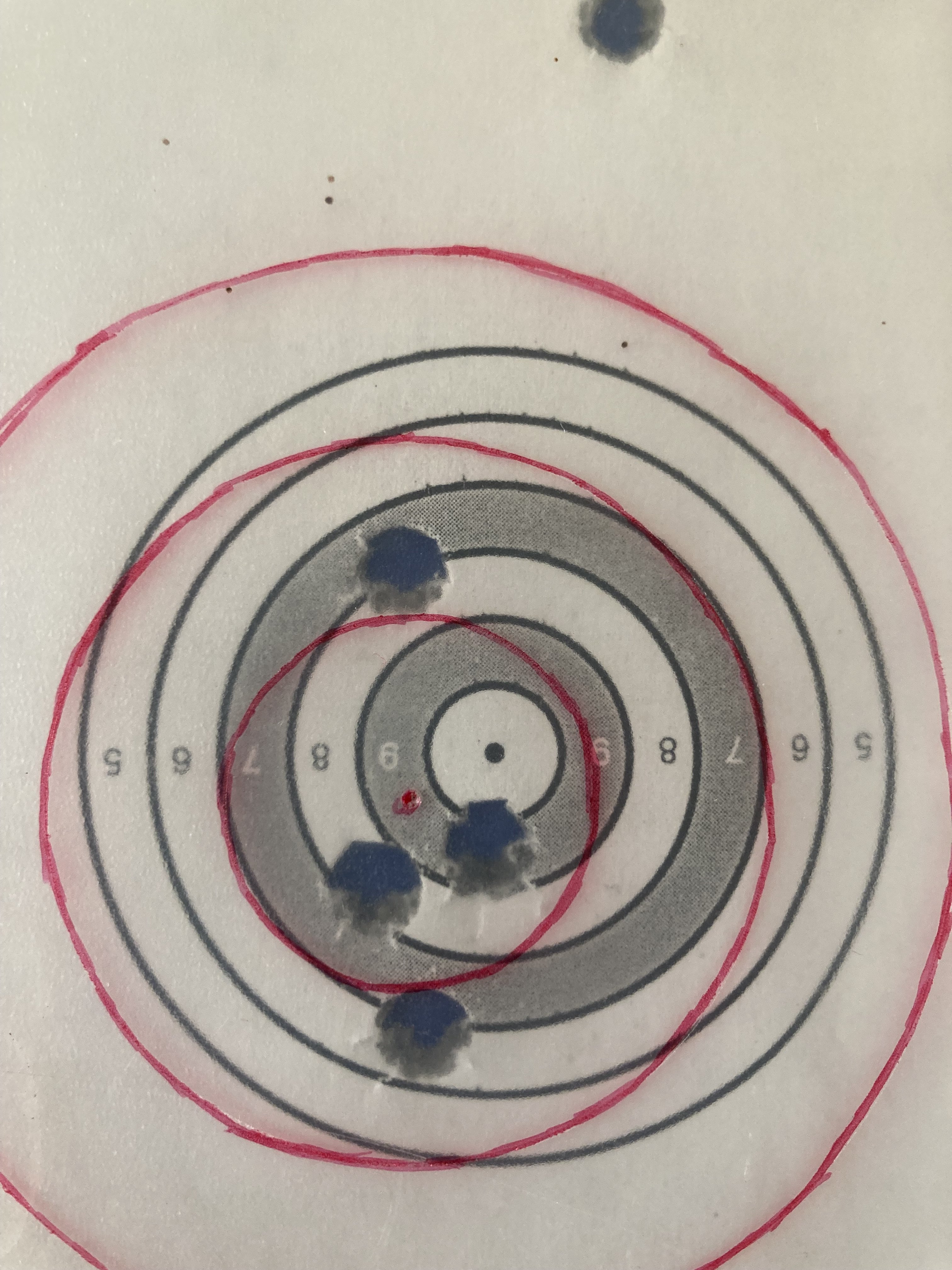

    вторая 14 грейн 480-485 мс. кучность 5 выстрелов 1 МОА по центрам

    задачи. хотел найти кучную навеску с высокой скоростью. нужен дешевый патрон для стрельбы на 100-150 метров из разных положений. стоя колено/сидя лежа. не получилось. признаков передоза не обнаружено.
    задача на следующий отстрел - поиск кучной навески вниз от 13 грейн с пулей 150. шаг 0,5 грейн
