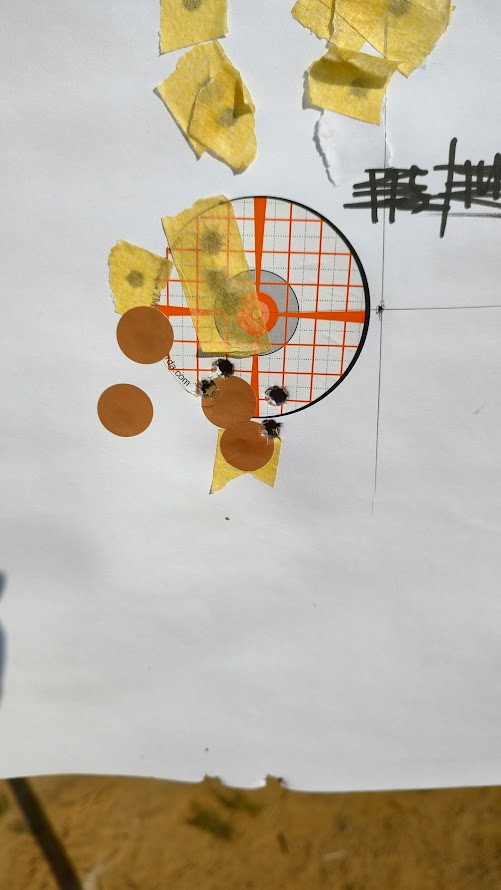

    порох: nobel sport A0 навески (12, 13, 14 грейн)
    пуля: gremlin 175g
    капсюль: cci 200
    C.O.L: 2,672"
    дистанция: 105 метров.
    что то стабильное получилось на навеске 13грейн(фото), остальное смысла не вижу выкладывать.
    на следующий раз запланированы навески (13, 13.5, 14, 14.5, 15)
    там и остановлюсь.

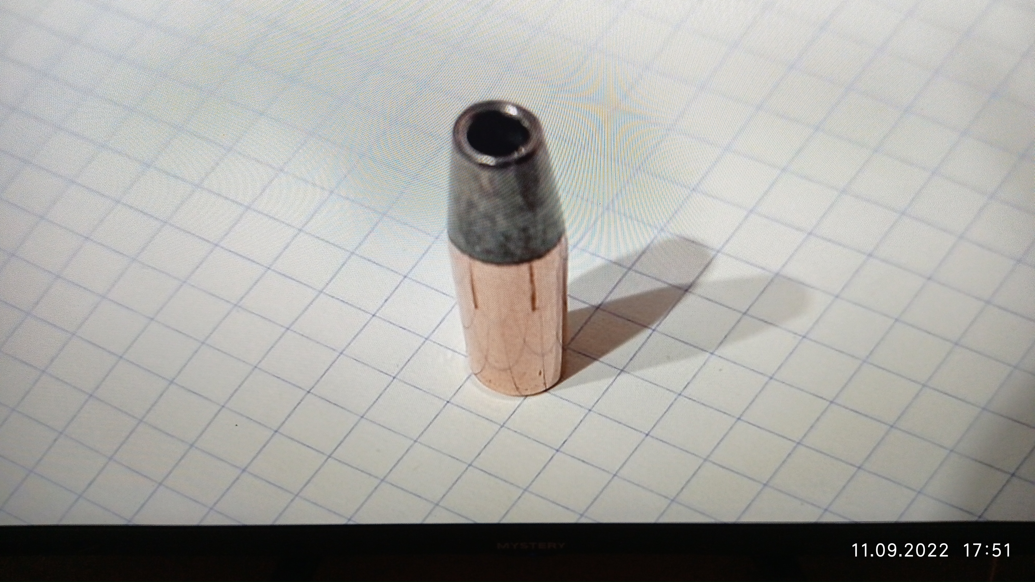

    Привіт .друзі може хто мав справу .підкажіть навіску для цієї пулі ..вона на дозвк. 170гран..Буду всім вдячний
