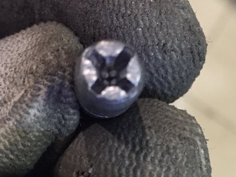

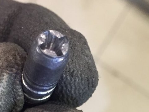

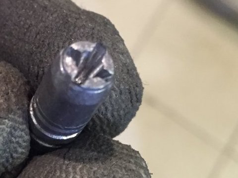

  3. berger2000
    berger2000 Oberleutnant
    3.555
    У меня есть отличные пули 150 грейн короткие - и обычные и экспансивные.
    309-150-grein.jpg 309-150-grein-2.JPG 308win-150-1.jpg 308win-150-2.jpg 308win-150-3.jpg
    Про их экспансивность на дозвуке смотреть тут
    https://reibert.info/threads/samodelnye-ehkspansivnye-puli-pistolet-karabin.1283587/
