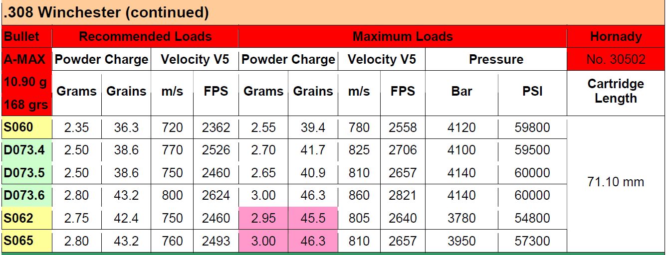

  5. HOWA
    HOWA Stabsgefreiter
    162
    djon20djon ви тут в цій темі пошукайте, почитайте про нього, про LOVEX D73.6. Тут все "толково" було розписано камрадами, чудовий порошок від компанії Explosia. A-max.jpg min max - результат буде десь посередині наведеного прикладу.

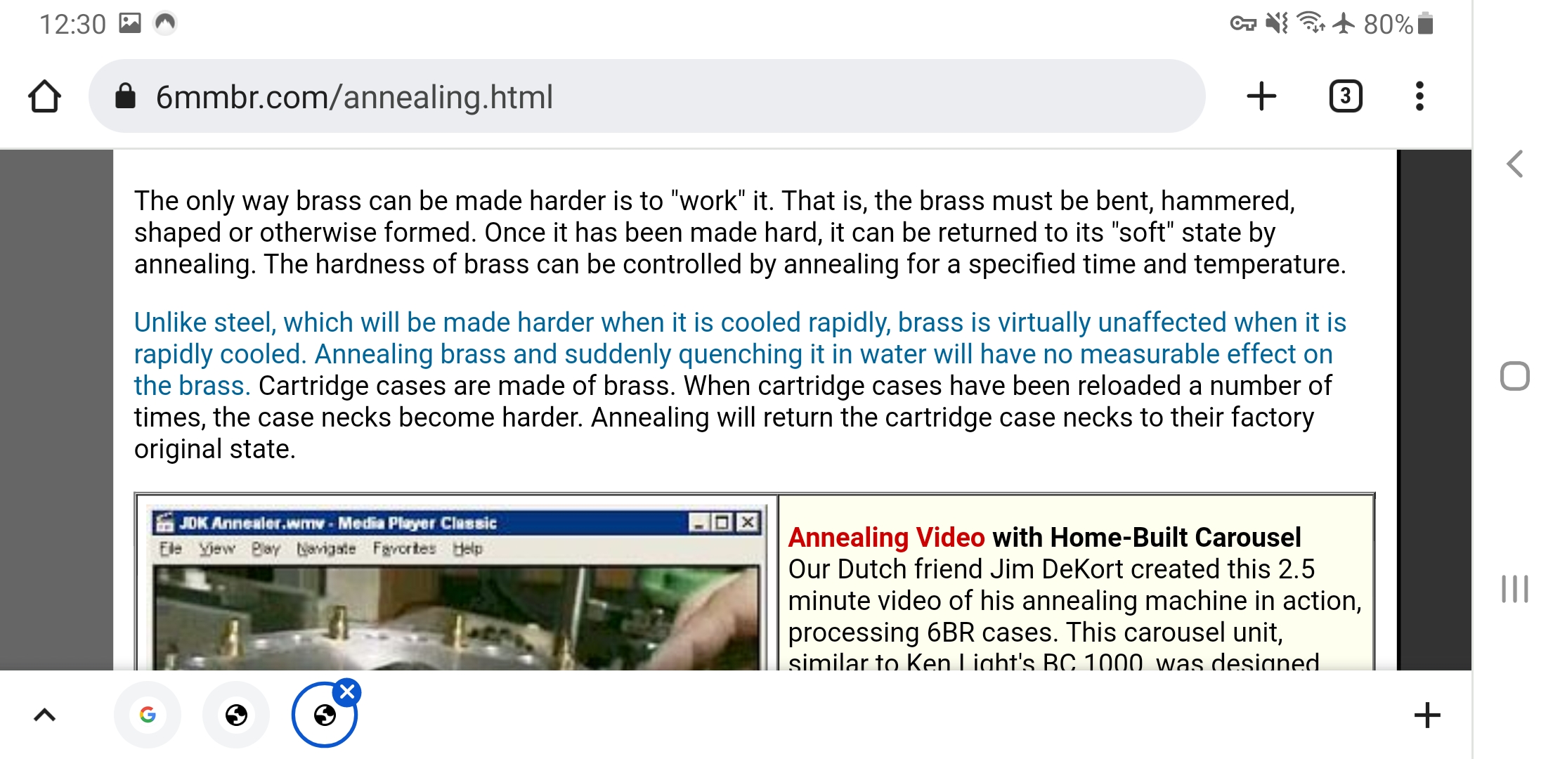

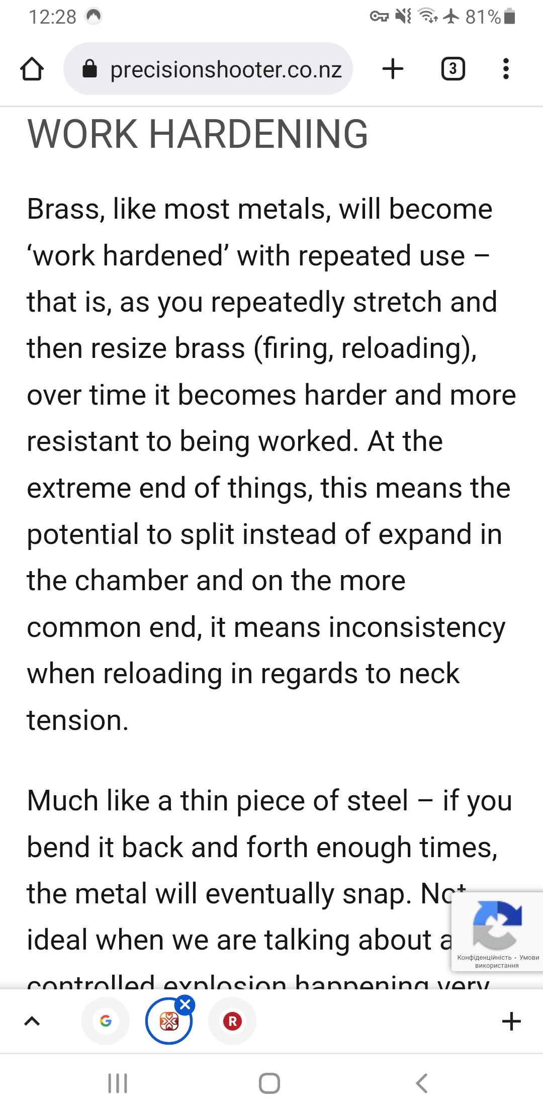

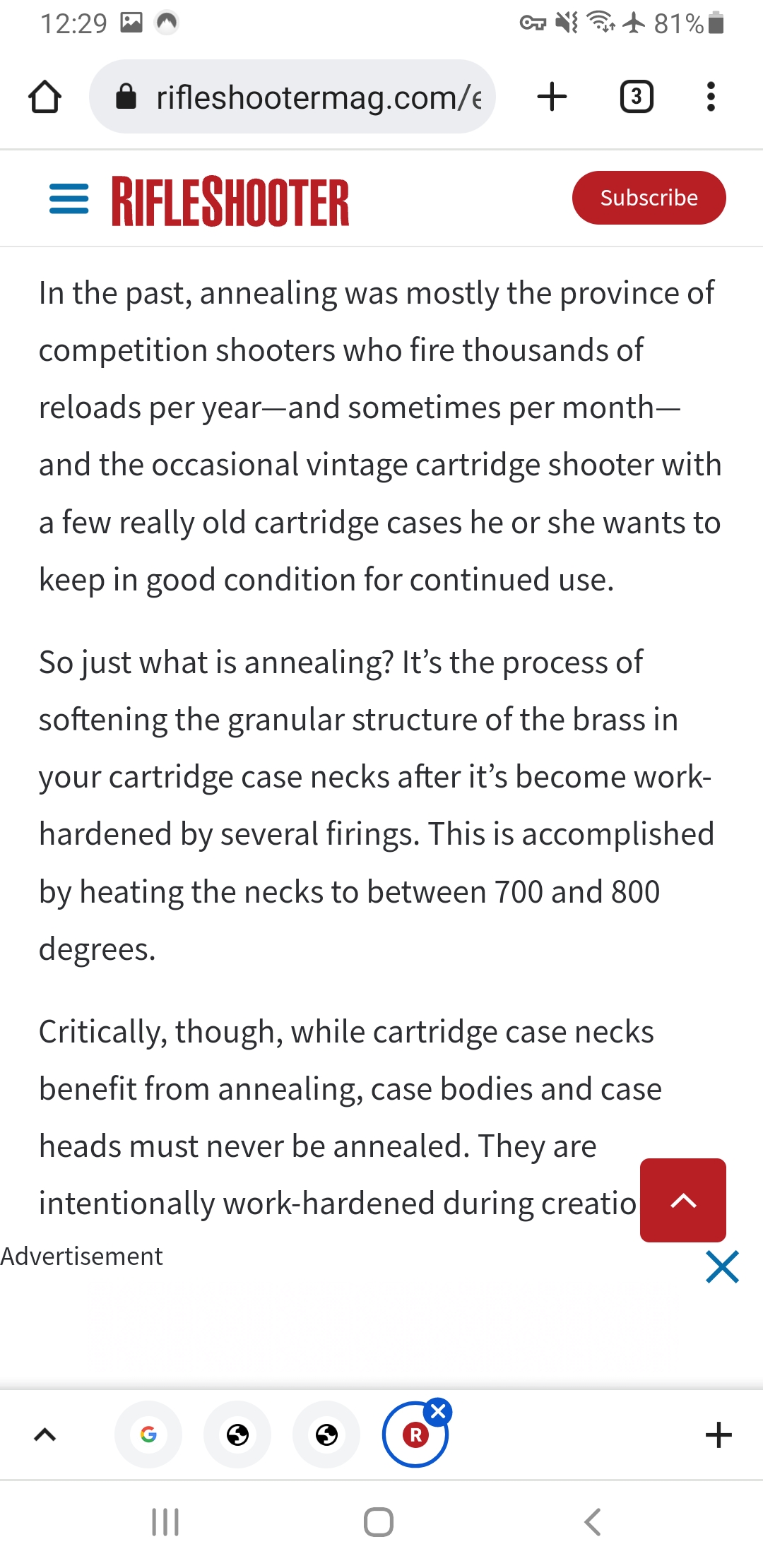

  11. trainee
    trainee Hauptmann
    2.417
    Land of Living Skies
    Камраде, все навпаки.
    Крихкість з'являється ввд механічного впливу(розширення/стискання) під час пострілу та сайзингу.
    А від температурного впливу все приходить у норму.
    Александр_13, Vasco та Unnamed Player подобається це.

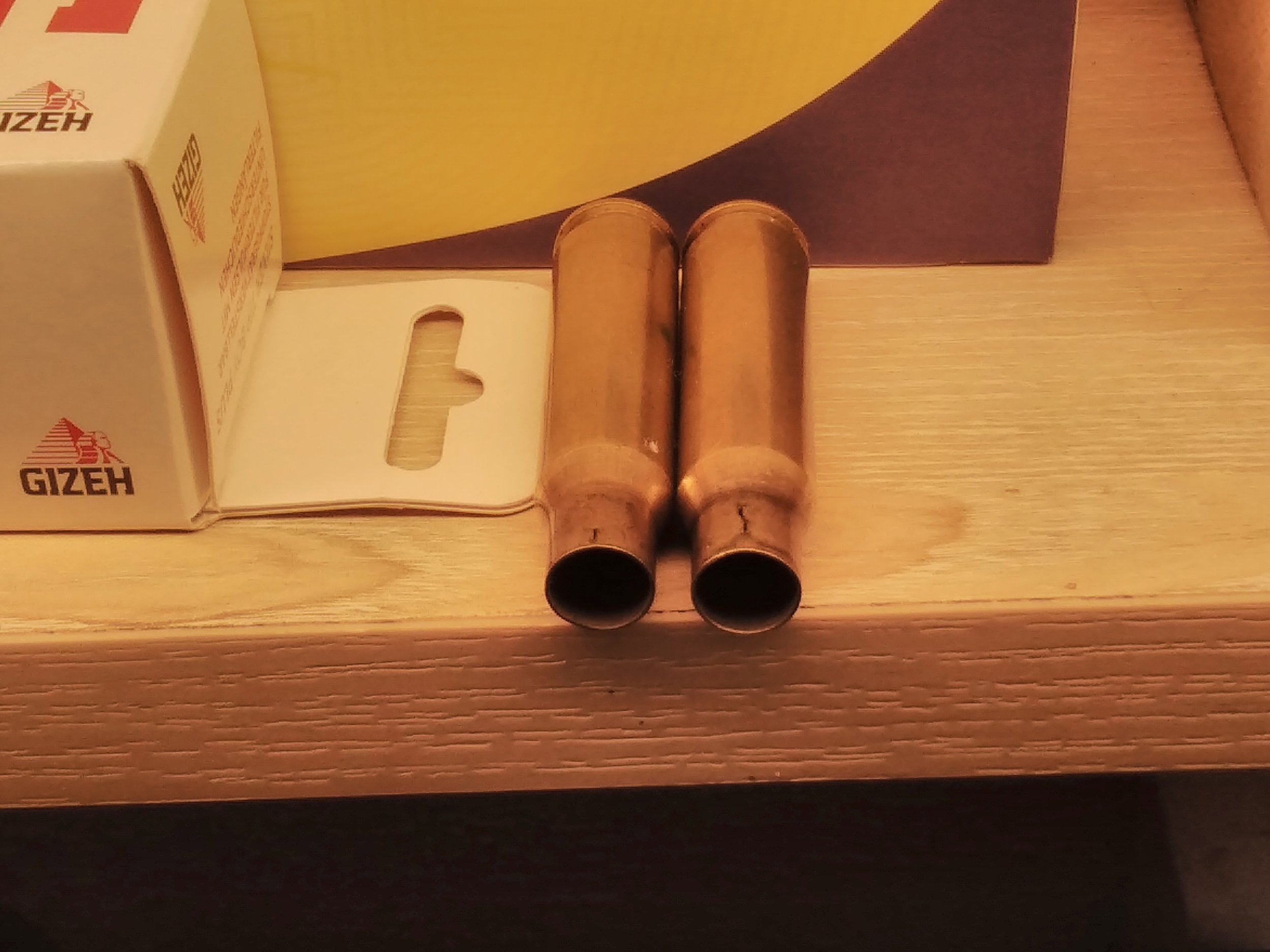

  23. berger2000
    berger2000 Oberleutnant
    3.521
    ТАХО для дозвука в .308win он всегда один и это MAXAM CSB-2
    он же - "ТАХО для гладкоствола" раньше на банке не писали что это CSB-2 - сейчас уже пишут
    А кто снаряжает не на ТАХО - тот снаряжает на Nobel Sport AO.
    Я вот после просмотра Ваших фото с разорванными дульцами гильз наверное исключу этот Tite Group из своих рекомендаций по релоаду совсем - потому что уделять внимание плановому отжигу гильз не у всех есть время и желание.

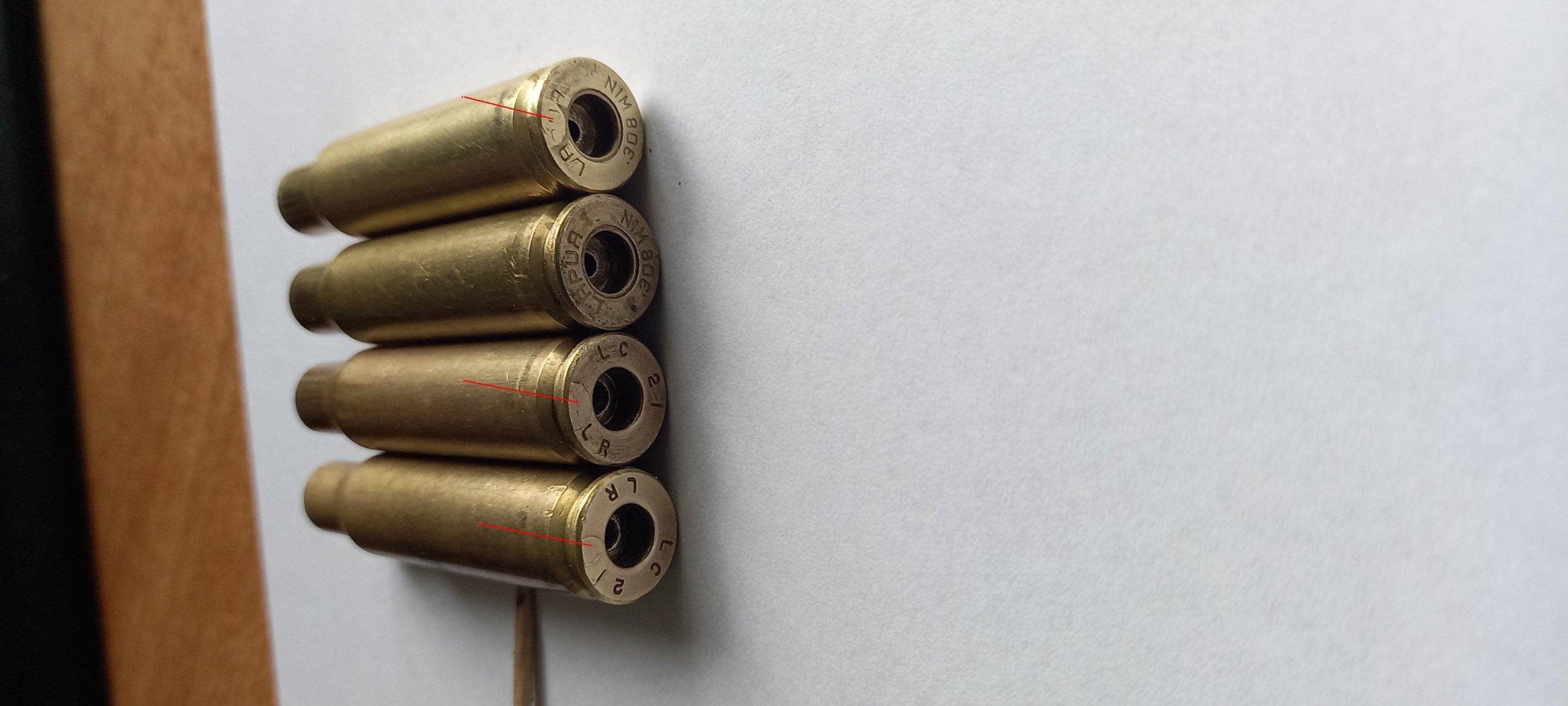

  25. HOWA
    HOWA Stabsgefreiter
    162
    Що це на гільзах? На "LC" бачив багато разів, на "LAPUA" перший раз. Друга зверху - стара нормальна "LAPUA". LC & LAPUA.jpg
