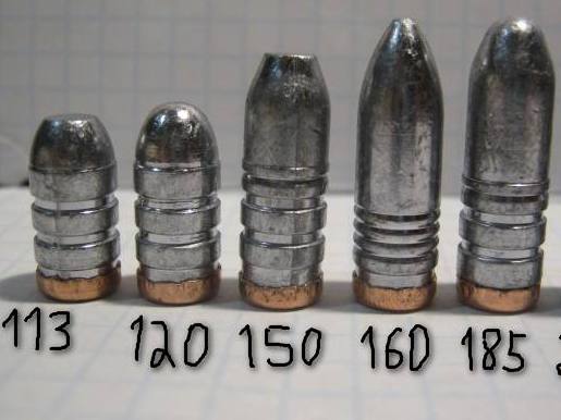

  13. berger2000
    berger2000 Oberleutnant
    3.512
    Свинцовая пуля намного короче чем оболочка - попробуйте. Могу прислать бесплатно для тестов.
